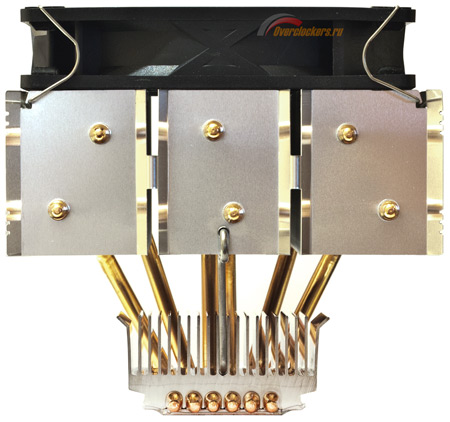

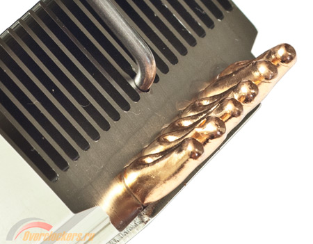

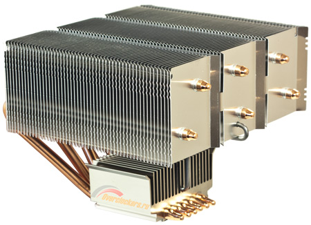

Что примечательно, радиатор не цельнотельный. Массив алюминиевых ребер разделен на три отдельные секции, на каждую из которых приходится по две тепловые трубки. Зазор между секциями – 3 мм.
Ребра слегка загнуты с двух сторон, а посему в них отражаются выведенные концы тепловых трубок, создавая иллюзию присутствия дополнительных теплотрубок в поперечном направлении кулера. Сами по себе они очень блестящие.
Общие габариты продукта Scythe, включая GlideStream 120, составляют 132 х 140 х 130 (Д х Ш х В), вес – 695 г. Без вентилятора высота уменьшается до 105 мм.

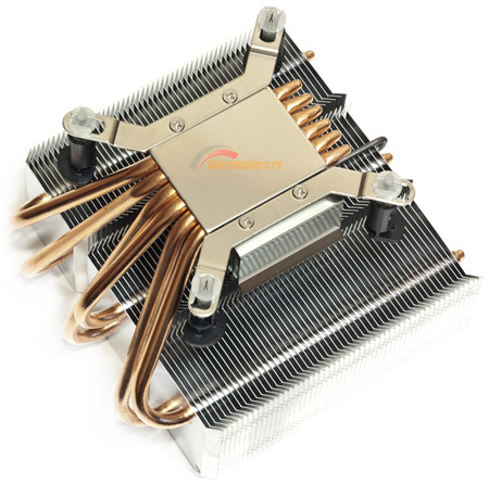

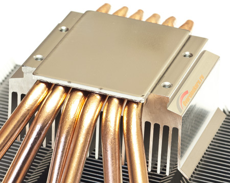

Стоит уделить повышенное внимание подошве кулера и ее контакту с тепловыми трубками, поскольку именно от этих факторов больше всего зависит эффективность отвода тепла. В данном случае подошва выполнена на высоком уровне, здесь комментарии излишни. Следов от шлифовки практически не видно, а сама поверхность в меру отполирована.
Контактирующая с процессором пластина выполнена из меди и дополнительно никелирована. Это предохраняет ее поверхность от окисления и предоставляет лучшую защиту от порчи при использовании жидкометаллического термоинтерфейса.

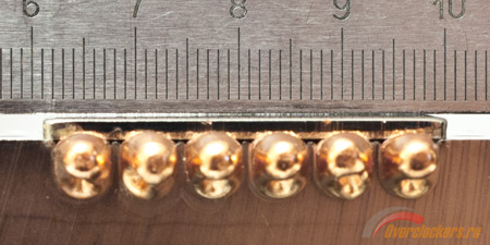

Визуально контакт поверхности с тепловыми трубками очень хороший, как будто канальные пазы специально фрезеровали для них. Можно отметить отличный обжим и практически полное отсутствие зазоров, что должно положительным образом сказаться на эффективности охлаждения.
А вот пайки, к сожалению, нет. Тепловые трубки контактируют с основанием через теплопроводящий клей. Но за счет хорошего обжима тепловой контакт должен быть на уровне.

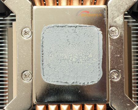

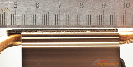

Ровность подошвы в пределах нормы, заметных выгибов или изъянов не наблюдается. Хотя присутствует небольшая неровность в поперечном направлении кулера.
Есть она и в продольном. Но здесь ситуация лучше. Впрочем, на практике это не должно сказаться на снижении эффективности охлаждения, поскольку выпуклости очень малы. Кроме того, за их счет осуществляется лучший тепловой контакт с центральной частью теплораспределительной крышки процессора, где тепловыделение наиболее высоко.
Отпечаток термоинтерфейса на подошве кулера можно назвать нормальным.

Монтирование Scythe Kabuto II на материнскую плату мало кому покажется сложным. Если говорить о процессорах Intel (а в моем случае использовался именно такой), то все, что требуется – прикрутить два прижимных механизма к подошве радиатора посредством винтов. Как видно на фотографии, это стандартные клипсы, которые применяются в кулерах BOX.
После чего система охлаждения устанавливается в гнездо и прижимается клипсами. Тот, кто хотя бы раз встречался с кулером BOX, проведет эту процедуру без проблем.

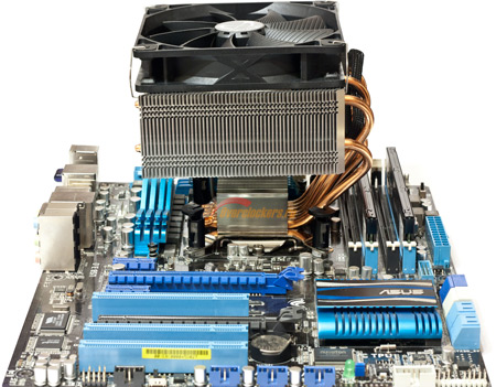

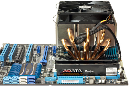

Ну что ж, вот наш герой тестирования во всей своей красе.

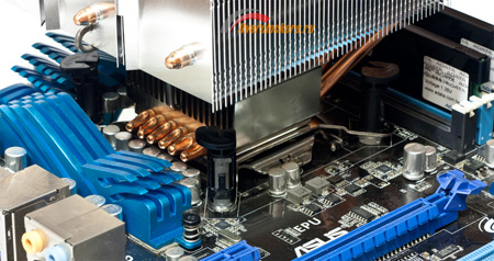

Если кто подумал, что тепловые трубки перекрывают первый слот оперативной памяти, то это заблуждение. Память в слот помещается в любом случае.
