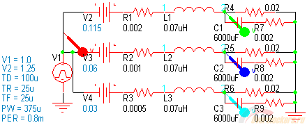

Слова-слова, это скучно. Возьмем модель некоего «среднего» преобразователя процессора и посмотрим модель.
На схеме прослеживаются три 'строчки' – симулируется работа при трех значениях выходного сопротивления преобразователя:
- (зеленый график). Высокое выходное сопротивление, LLC=«Low»;
- (синий график). Примерно оптимальное выходное сопротивление, LLC=«High»;
- (морская волна). Выходное сопротивление явно мало, LLC в самой «высокой» настройке.
Данное распределение дано условно, но «где-то» соответствует действительности.
Немного по представленным элементам схемы.
Резисторы R1-3 определяют выходное сопротивление источника (Rвых) - 2 мОм, 1 мОм и 0.5 мОм; источники V2-V4 симулируют компенсацию снижения напряжения из-за выходного сопротивления. Остальные же элементы не изменяются для разных вариантов схем:
- V1 - источник напряжения, формирует импульсное напряжение трапециоидальной формы;
- L1-3 – индуктивность сглаживающего дросселя (с учетом нескольких фаз);
- R4-6 – сопротивление нагрузки источника питания, т.е. «процессор»;
- С1-3 – номинальная емкость сглаживающих конденсаторов;
- R7-9 – ESR этих конденсаторов.
Источники V2-4 поставлены для того, чтобы получить одинаковое напряжение на нагрузке при различном выходном сопротивлении, ведь чем выше Rвых , тем сильнее снижается напряжение. Если для Rвых=0.5-1 мОм это 30-60 мВ (не много), то Rвых=2мОм приводит к потерям в 115 мВ, а это уже явный перебор и нормальное функционирование процессора наверняка окажется под вопросом. Впрочем, посмотрим на результат симуляции.

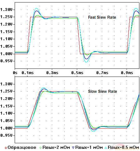

Гм. Результат хоть и ожидаемый, но это не делает его менее неприятным. Чем быстрее меняется напряжение и ниже выходное сопротивление, тем больше выбросы по фронтам. Причина кроется в наличии дросселей и сглаживающих конденсаторов, причем избавиться от них невозможно - они являются обязательными элементами преобразователя. При смене уровня напряжения происходит заряд конденсаторов и через них протекает большой ток. Попробуем прикинуть, какая должна быть величина тока, чтобы зарядить конденсаторы емкостью 6000 мкФ. У нас два варианта, «Fast Slew Rate» (10 мВ/мкс) и «Slow Slew Rate» (2.5 мВ/мкс).
- «Fast»: 10 мВ/мкс * 6000 мкФ = (10 *10e-3/10e-6) * (6*10e-3) = 60 А.
- «Slow»: 2.5 мВ/мкс * 6000 мкФ = (2.5 *10e-3/10e-6) * (6*10e-3) = 15 А.
Расчеты весьма условны и не учитывают паразитные составляющие сглаживающих конденсаторов (ESR, ESL). Реальные величины токов наверняка окажутся в несколько раз меньше, но порядок чисел сохранится. Суть сглаживающих конденсаторов – сглаживать напряжение, уж простите мне эту тавтологию. Конденсаторы должны поддерживать неизменный уровень, но если преобразователь «захочет» поменять напряжение, то это неизбежно вызовет конфликт, который отчетливо проявил себя на рассмотренной симуляции – на одном фронте напряжение превышает необходимое (что неприятно, но терпимо), на другом недопустимо сваливается вниз. Процессор вовсе не лампочка, для его «зависания» достаточно снизить напряжение на очень короткое время и появится ошибка. Если частота процессора 4 ГГц, то за 20 мкс переходного процесса он может выполнить порядка 100 тысяч инструкций на каждом ядре.
По результатам симуляции позвольте сделать ряд наблюдений, может они окажутся кому-нибудь интересными:
- Снижение выходного сопротивления (настройка LLC) улучшает стабильность усредненной величины напряжения питания процессора (а именно это показывают программные и аппаратные приборы измерения напряжения), но эта стабильность только кажущаяся – амплитуда выбросов резко возрастает;
- Более мощный преобразователь процессора означает повышенное количество сглаживающих конденсаторов, а это приводит к возрастанию тока их перезарядки при смене напряжений, что приводит к возрастанию помех на шине питания;
- Лучше использовать «Slew Rate» = «Slow», вместо «Fast».
Довольно неожиданные выводы, «общепринятые» рекомендации говорят об обратном. Впрочем, данные я выложил, и вы можете принять собственное решение.
