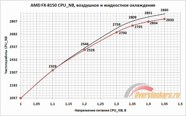

Как точка отсчета взята максимальная стабильная частота при напряжении питания 1 В. В дальнейшем, проверялся частотный потенциал с шагом напряжения 0.1 В в диапазоне напряжений 1-1.3 В и с шагом 0.05 В в диапазоне напряжений 1.3-1.45 В.
К сожалению, в среднем разгон CPU_NB у процессоров AMD Bulldozer ниже, нежели у процессоров AMD Thuban. Если сравнивать с представителями предыдущей архитектуры, то наиболее близки по разгону процессоры на базе ядра Deneb.
Говоря же об отклике частотного потенциала на изменение напряжения, то вплоть до 1.3-1.35 В (1.35-1.4 В, если говорить с поправкой на завышение значений материнской платой) процессор отвечает на рост напряжения весьма активно. Выходит, что в отличие от процессоров предыдущих поколений – вполне разумно использовать близкие значения напряжений как на VCore, так и на CPU_NB, ибо в случае с процессорами поколения Phenom II частотный потенциал с увеличением напряжения сохранялся лишь до отметок порядка 1.3 В, в то время как на процессор можно было подавать под 1.55 В.
Приводить график температурного режима смысла мало, разница между работой CPU_NB на 1 В и на 1.45 В составила всего 7 градусов, что для воздушного охлаждения весьма мало.
Результаты разгона с жидкостным охлаждением:
Снижение температуры процессора чуть менее, чем на 20 градусов более-менее заметно отразилась на изменении частотного потенциала CPU_NB, видимо, речь идет о чувствительности к температурному режиму кэш-памяти третьего уровня. Разница в разгоне начинает проявляться начиная с напряжения питания 1.2 В, и продолжает расти вплоть до конца графика. Для наглядности, сравнение разгона CPU_NB при воздушном и жидкостном охлаждении:
Говоря о температурном режиме, разница между 1 В и 1.45 В на жидкостном охлаждении составила всего 3 градуса.
