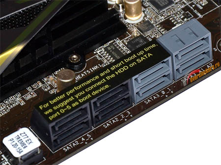

Рядом с правым нижним углом платы расположены восемь портов SATA:
Четыре порта относятся к стандарту SATA 6 Гбит/с, а еще четыре - к стандарту SATA 3 Гбит/с. За шесть из восьми портов (два SATA 6 Гбит/с и четыре SATA 3 Гбит/с) отвечает чипсет Intel Z77, еще два порта SATA 6 Гбит/с реализованы при помощи контроллера ASMedia ASM1061:
Отмечу, что идущий от контроллера ASMedia порт SATA3_A2 разделяется с портом eSATA на задней панели платы.

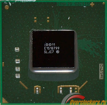

Набор системной логики представлен одной микросхемой - Intel Z77 Express:

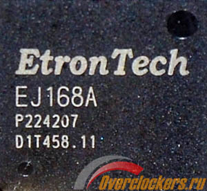

На ASRock Z77 Extreme6 в наличии шесть USB 3.0 портов. Четыре из них обеспечиваются силами Z77, еще два реализованы при помощи контроллера Etron EJ168A:

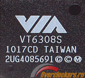

За реализацию двух портов IEEE 1394 (один на I/O панели материнской платы и еще один в виде колодки для подключения корпусного порта) отвечает контроллер VIA VT6308S:

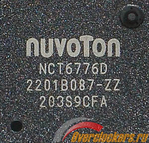

В качестве Multi-IO используется микросхема Nuvoton NCT6776D:

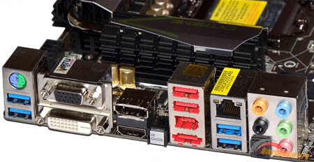

На задней панели ASRock Z77 Extreme6 расположены:
- Один PS/2 порт для клавиатуры/мыши;
- Один разъем D-Sub;
- Один разъем DVI-D;
- Один разъем HDMI;
- Один разъем DisplayPort;
- Одна кнопка Clear CMOS;
- Два USB 2.0;
- Четыре USB 3.0;
- Один eSATA 6 Гбит/с;
- Один IEEE 1394;
- Один LAN;
- Оптический выход S/PDIF;
- Пять аудио входов/выходов 3.5-мм mini-jack.
В конфигурации I/O панели присутствуют сразу все распространенные видеовыходы, а также не слишком популярные интерфейсы IEEE 1394 и eSATA, и выходящий из моды PS/2. Все это сказывается на недостаточном количестве портов USB, однако эта нехватка компенсируется дополнительной заглушкой с парой USB 3.0 портов, поставляемой вместе с материнской платой. Итого, придраться особо не к чему.

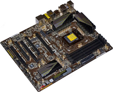

Фотография материнской платы, позволяющая оценить высоту компонентов:

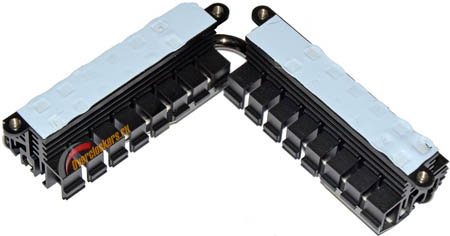

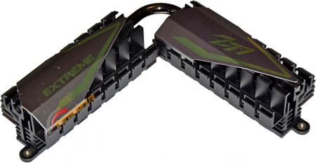

Система охлаждения состоит из трех радиаторов, два из которых соединены тепловой трубкой. Два теплорассеивателя отводят тепло от силовых элементов преобразователей питания процессора, встроенного графического ядра и CPU VTT, третий отводит тепло от Intel Z77.
Радиаторы, отводящие тепло от преобразователей питания, весьма крупные:
Применено крепление на подпружиненных винтах, и из-за отсутствия прижимной пластины с обратной стороны платы при затягивании винтов текстолит изгибается, что может приводить к проблемам контакта силовых элементов в центре каждого из радиаторов. Об этом следует помнить, и не стараться закручивать винты «до упора». Хотя после установки платы в корпус проблема изгиба может и уйти.
Используется термопрокладка средней толщины, и по отпечатку видно, что в центре радиаторов прижим заметно слабее, нежели по краям. Хотя элементы все же контактируют с термопрокладкой.

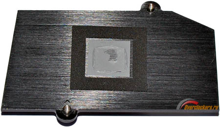

На Intel Z77 установлен радиатор средних размеров:
Даже несмотря на декоративную накладку поверх, его эффективности должно хватить с запасом.
Термоинтерфейс затвердевший и легко соскабливается. Отдельно следует отметить отсутствие защиты от «перекоса» радиатора при установке, а соответственно, и защиты системной логики от сколов при установке радиатора, так что следует проявлять осторожность.
