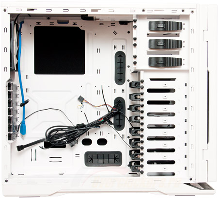

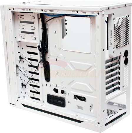

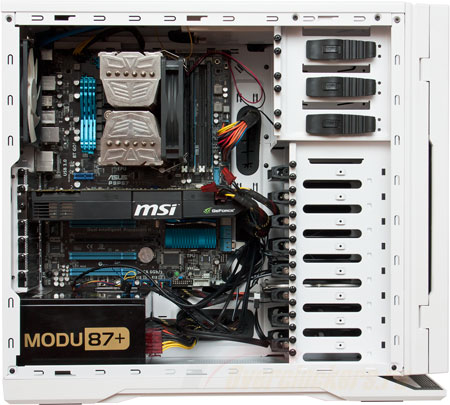

Окрас корпуса внутри идентичен наружному - матовый белый. Компоновка довольно продуманная, хотя и является почти стандартной.
В нижней части корпуса располагается блок питания, он может размещаться вентилятором как вниз, так и вверх. Для блока предусмотрены резиновые подставки, приклеенные к днищу. На них БП будет чувствовать себя очень комфортно.
Сверху - место для материнской платы. Она крепится к поддону при помощи шестигранных стоек и винтов из комплекта (не забудьте воспользоваться соответствующей насадкой!). Однако сам поддон несъемный.

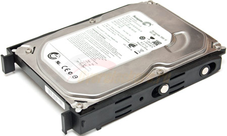

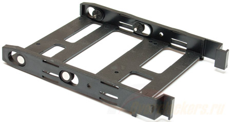

Жесткие диски размещаются в специальной корзине спереди снизу. Сама корзина тоже несъемная, установка в нее накопителей - безвинтовая, на защелках. Здесь можно разместить до восьми штук 3.5 или 2.5-дюймовых винчестеров. Цифра немаленькая, тем более для корпуса уменьшенного форм-фактора. На базе NZXT H2 Classic можно собрать не только игровой компьютер, но и навороченную RAID-систему.
Жесткий диск закрепляется в специальные пластиковые салазки, которые затем устанавливаются внутрь корпуса с фронтальной стороны. Винтов и отвертки здесь не требуется - все на защелках.
Перед установкой этой конструкции требуется снять необходимый вентиляторный бокс.
Не правда ли, удобно? Ведь при подобной установке накопителей не требуется открывать корпус. Кроме того, не будут мешаться другие устройства, например, видеокарта.
По желанию салазки с жестким диском фиксируется при помощи винта с широкой накатанной головкой. Винты можно обнаружить здесь же, привинченными к корзине.

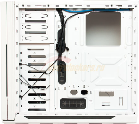

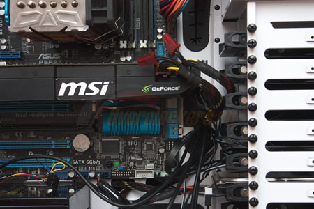

NZXT H2 наделен системой кабель-менеджмента, позволяющей проложить провода от блока питания за поддоном материнской платы, обеспечивая внутри корпуса больше свободного места, и как следствие - лучшую продуваемость. Да и сборка компьютера удобнее.

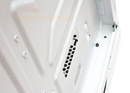

Все отверстия снабжены резиновыми вставками. И хотя польза от них сомнительна, тем не менее... Стоит обратить внимание на большую квадратную прорезь в задней стенке корпуса напротив процессорного гнезда. При ее наличии любые операции с системой охлаждения ЦП, с backplate, пройдут быстро и без особых проблем - не нужно извлекать системную плату. Максимальная высота процессорного кулера может быть 170 мм.
NZXT H2 может похвастать довольно большим расстоянием в 25 мм между поддоном системной платы и боковой стенкой корпуса. Даже самые толстые провода (или их связки) поместятся здесь без проблем. Подобное расстояние может здорово облегчить укладку большого количества проводов. Несомненный плюс.
Сборка системы в корпусе проходит довольно быстро, у меня на все ушло времени порядка 30 минут.

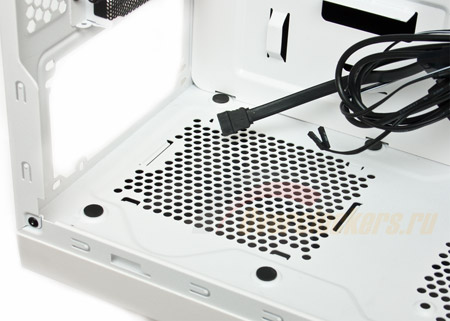

Итак, всего в корпус может быть установлено до пяти вентиляторов. Изначально присутствуют только три штуки: две «стодвадцатки» на фронтальной панели и один такой же вентилятор - в верхней части задней панели. Два фронтальных «ветродуя» нагнетают прохладный воздух внутрь корпуса, попутно охлаждая расположенную за вентиляторами корзину с жесткими дисками. Такой подход на сегодняшний день наиболее распространен.
Могут быть установлены дополнительный 140-мм вентилятор на верхнюю панель, возле процессорного гнезда, и один 120-мм в днище корпуса, за корзиной для жестких дисков. Если в системе будет использоваться тихоходный режим работы корпусных вентиляторов, я бы посоветовал установить наверх 140-мм вентилятор. В случае использования кулера башенного типа, в этом нет особой необходимости, если только кулер не будет размещен на CPU в горизонтальном положении.

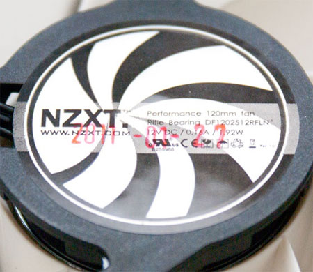

Все установленные в корпус вентиляторы идентичны. Номинальная скорость вращения крыльчатки составляет ~1200 об/мин. Максимальная потребляемая мощность каждого вентилятора - 1.92 Вт.

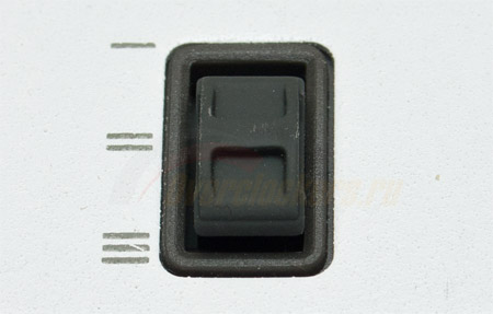

Для корпуса, ориентированного на тишину, подобная скорость вращения вентиляторов явно велика, поэтому в NZXT H2 Classic предусмотрен регулятор оборотов. Он выполнен в виде вертикально расположенного тумблера на управляющей панели корпуса и позволяет задавать три фиксированных значения: 40, 70 и 100% от номинальных оборотов. Нетрудно подсчитать, что теоретически вентиляторы могут работать на приблизительных скоростях ~500, ~850 и ~1200 об/мин. При замере реальной скорости вращения оказалось, что скоростные режимы несколько иные: ~400, ~850 и ~1200 об/мин. Думаю, что даже самый искушенный «тихоман» будет очень доволен нижнему пределу скорости вращения в ~400 об/мин.
Кстати, регулятор скорости вращения вентиляторов может поддерживать устройства с суммарной потребляемой мощностью до 30 Вт. И это неспроста, ведь на него можно одновременно «посадить» до пяти вентиляторов. Изначально три уже подключены - это два фронтальных и задний вытяжной вентиляторы. Регулировка их скорости вращения синхронизирована, то есть осуществляется одновременно.

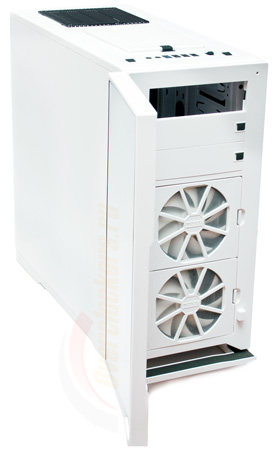

Оба фронтальных вентилятора нагнетают прохладный воздух внутрь корпуса и служат по большей мере для охлаждения жестких дисков, которых в корпусе может размещаться немало. Однако смущает тот факт, что фронтальная дверца, при ее закрытом состоянии, располагается почти вплотную к вентиляторам, а какие-либо дополнительные воздуховоды здесь отсутствуют. Это может послужить негативным фактором и привести к недостаточно эффективной работе вентиляторов, за счет близко расположенной преграды.
Оба вентилятора снабжены противопылевыми фильтрами, которые являются неотъемлемой частью бокса, но легко извлекаются из него. Такая конструкция очень удобна, в первую очередь - извлечением вентиляторов и очисткой фильтров от пыли. Кроме того, можно с легкостью добраться до установленных жестких дисков, без необходимости вскрытия корпуса.
