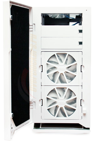

С внутренней стороны дверцы проложен слой все той же шумоизоляции, аналогично боковым панелям. Тем самым уменьшается шум, исходящий от работающих фронтальных вентиляторов, которых в корпусе насчитывается две штуки. Они служат для обдува дисковых накопителей, размещенных внутри корпуса в специальной корзине, а также помогают создавать внутри корпуса положительное давление.

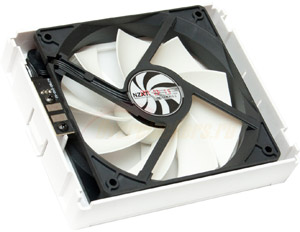

Вентиляторы - съемные. Каждый запечатан в специальный бокс, габариты которого в высоту равны трем 5.25-дюймовым отсекам, на свои посадочные места эти конструкции крепятся при помощи расположенных по бокам защелок.

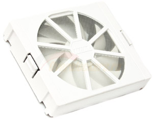

Каждый бокс снабжен противопылевым фильтром, выполненным из мелкоячеистой пластиковой сетки, который можно снять для очистки от пыли. Если помещение не слишком запылено, фильтры можно попробовать удалить, улучшая продуваемость корпуса и снижая исходящие шумы. Однако следует быть осторожным при работе вентилятора, поскольку со снятой решеткой есть риск повредить крыльчатку пропеллера или получить травму.

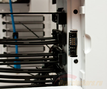

Провода питания к вентиляторам подключать нет необходимости, потому как электрический контакт осуществляется автоматически при расположении «вертушки» на своем месте. Очень мудрое решение разработчика, позволяющее максимально упростить процедуру съема конструкции для очистки от пыли или для доступа к жестким дискам.
На фронтальной панели, в верхней ее части, расположились 5.25-дюймовые отсеки в количестве трех штук. Соответственно, в корпус можно установить до трех подобных устройств. Отсеки закрыты глухими пластмассовыми заглушками и их извлечение, подобно вышерассмотренным вентиляторам, также осуществляется за считанные секунды. Помогает в этом оборудованная пружиной защелка-замок, расположенная с правой стороны заглушки. И даже в такой мелочи чувствуется забота производителя об удобстве пользователей.

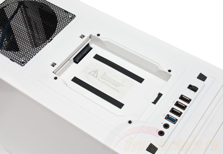

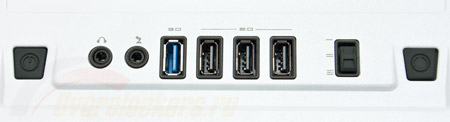

Все управление компьютером вынесено на переднюю часть верхней панели. Конструкция корпуса предполагает, что он будет размещен на полу. Кнопки включения и перезагрузки выполнены из черного пластика, с совсем неглубоким ходом, и нажимаются с характерным глухим щелчком. Расположение кнопок по обе стороны панели исключает возможность перепутать их в темноте. Хотя случайное нажатие, например, кнопки перезагрузки все же возможно.
Здесь же находятся и четыре порта USB. Три из них получили интерфейс 2.0, один - высокоскоростной 3.0, с характерным синим окрасом. Рядом расположены гнезда для подключения наушников и микрофона (3.5-мм «миниджек»). Еще одна немаловажная деталь управляющей панели - регулятор скорости вращения вентиляторов, из которых состоит система охлаждения корпуса. Но о регуляторе - чуть позже, в соответствующем разделе.

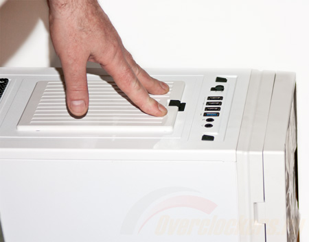

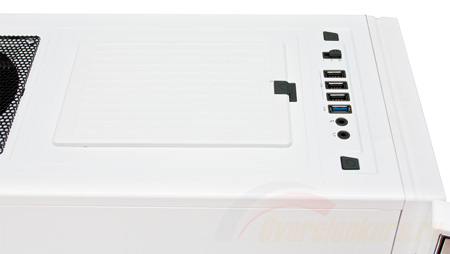

На верхней панели NZXT H2 Classic, за кнопками управления, расположился внешний отсек для горячей установки 3.5 или 2.5-дюймового дискового накопителя с интерфейсом SATA. На днище отсека приклеены две резиновые прокладки, удерживающие установленный накопитель и смягчающие передаваемую от него на корпус вибрацию.

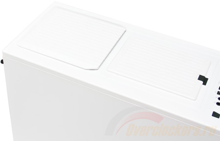

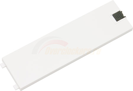

Отсек закрыт пластмассовой панелью. Крышка, по большей части, защищает его от накопления пыли, а также может снижать исходящий от установленного накопителя шум. Впрочем, наверняка в ущерб эффективности охлаждения последнего.

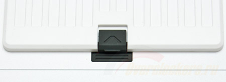

Дополнительно крышка зафиксирована при помощи подпружиненной защелки.

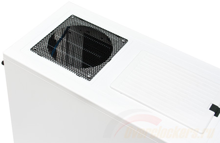

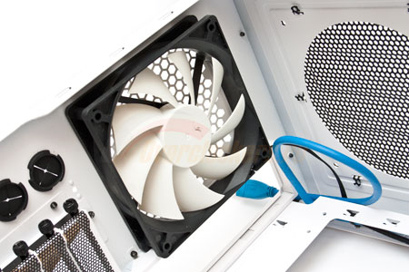

В задней части верхней панели, за отсеком для SATA-устройства, есть вентиляционная решетка. Она выполнена из металла с диаметром отверстий 3 мм. Сюда можно установить 140-мм «пропеллер» - единственный вентилятор подобного типоразмера в корпусе. Изначально он отсутствует, но может быть установлен опционально.
Отсутствие в этом месте противопылевого фильтра предполагает, что установленный вентилятор будет функционировать на выдув, дополнительно отгоняя нагретый воздух из задней части корпуса наружу.
Здесь предусмотрена защитная пластмассовая крышка. Она крепится к корпусу посредством встроенных в нее магнитов и служит защитной мерой от проникновения пыли, а также для уменьшения уровня шума. Естественно, если вентилятор не установлен. При его размещении в этом месте панель нужно снять.

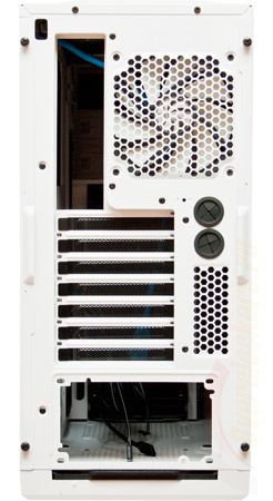

Задняя панель NZXT H2 Classic выполнена в стандартном для корпусов с нижним расположением блока питания стиле. Здесь можно обнаружить отсек для установки БП, вырез под I/O заглушку материнской платы, семь слотов для размещения карт расширения, закрытые вентилируемыми заглушками, а также установленный в верхней части 120-мм вентилятор.
Кроме того, на задней панели можно обнаружить отверстия для вывода шлангов системы жидкостного охлаждения, в количестве двух штук. Отверстия по стандартной схеме оборудованы резиновыми лепестковыми вставками. Максимальный диаметр шлангов может быть 20 мм. Но если изъять «резинки», можно проложить шланги толщиной до 22 мм. Хотя в этом нет необходимости, так как внешний диаметр наиболее распространенных на сегодняшний день High-Flow «труб» - 19-19.5 мм.

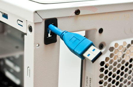

Отдельно хотелось бы упомянуть про подключение фронтального порта USB 3.0. Кабель от передней панели проложен за поддоном материнской платы и выводится наружу в верхней левой части задней панели через резиновую вставку. На мой взгляд, наиболее удачное решение.

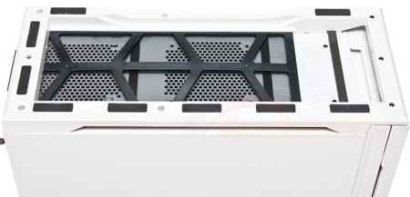

Опорой системному блоку служит широкий пластиковый каблук, привинченный к днищу корпуса. В нижней части он оборудован резиновыми прокладками-ножками в количестве девяти штук, расположенными по всему периметру. Очень продуманное решения для тихого корпуса.

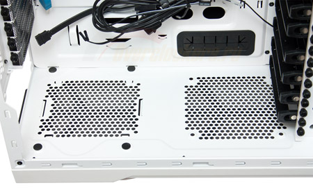

Как можно видеть на фотографии выше, днище корпуса оборудовано двумя вентиляционным решетками. Одно предназначено для забора прохладного воздуха блоком питания, а второе, в центральной части, служит посадочным местом для 120-мм вентилятора, установив который, можно обеспечить в корпусе большее давление и лучший продув.
Вентиляционные решетки в днище закрыты противопылевым фильтром. Он выполнен из пластика в виде длинного прямоугольника, внутри которого натянута мелкоячеистая сетка, также из пластика. Как и следовало ожидать - фильтр съемный. Вытаскивается он сдвигом назад за специальную выемку, расположенную под отсеком для блока питания. Немаловажный момент: для очистки этого фильтра от пыли нет необходимости вскрывать корпус.
