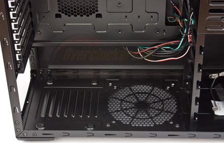

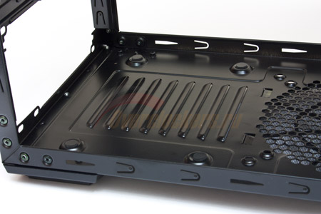

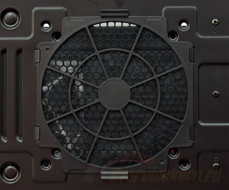

Еще одному посадочному месту под 120 мм или 140 мм «пропеллер» нашлось место в днище корпуса, за корзиной для жестких дисков. Сюда следует устанавливать втяжной вентилятор, обеспечивающий дополнительный приток прохладного воздуха. Изначально он отсутствует, но может быть установлен опционально.
В этом месте, с наружной стороны днища корпуса, находится еще один противопылевой фильтр. Для его извлечения достаточно приподнять корпус и отстегнуть его. Впрочем, для очистки фильтра от пыли можно обойтись и без процедуры съема.

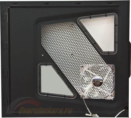

Третий втяжной вентилятор размещен в боковой дверце корпуса, почти напротив видеокарты. Им осуществляется обдув графического ускорителя прохладным воздухом, и соответственно, более эффективное охлаждение последнего. Наиболее актуален он при наличии в компьютере SLI или CrossFire системы. Если же установлена одна видеокарта, этот вентилятор можно и снять. Во-первых, он не обеспечивает должного охлаждения ускорителя (смотреть ниже результаты тестирования), а во-вторых, отсутствие противопылевого фильтра может повлечь за собой интенсивное запыление корпуса. Кроме того, так решается проблема повышенного от работы бокового вентилятора уровня шума и бьющего прямо в глаза яркого синего света.
В зависимости от конструкции системы охлаждения видеокарты, вентилятор можно попробовать установить на выдув. В некоторых случаях это позволит добиться более эффективного охлаждения. Наиболее подвержены перегреву ускорители нереференсного дизайна, конструкция СО которых исключает выбрасывание горячего воздуха за пределы системного блока. Его скопление в нижней части корпуса, в районе слотов PCI-e, может сильно ухудшить температурный режим видеокарты. Как и фронтальный, «дверной» вентилятор получил светодиодную синюю подсветку. А его подключение к питанию осуществляется посредством трехконтактного разъема.
В дверце есть посадочное место под еще один 120 мм вентилятор. Если внимательно присмотреться, можно обнаружить четыре крепежных отверстия, напротив оперативной памяти. Им можно обеспечить приток прохладного воздуха на процессорный кулер, одновременно охлаждая и RAM. Но шума и пыли следует опасаться еще больше.

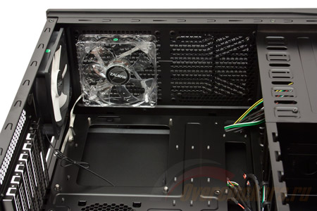

Посадочных мест под вентиляторы, осуществляющих выдув нагретого воздуха из системного блока - три штуки. Но в корпусе присутствуют только два. Один 120 мм «пропеллер», как и положено, установлен на задней панели в верхней части. Он по стандартной схеме высасывает нагретый воздух из корпуса наружу, при этом воздушный поток встречает на своем пути сопротивление лишь в виде крупноячеистой вентиляционной решетки, диаметр отверстий которой равен 5.5 мм. Задний вентилятор лишен светодиодов, а подключение его к питанию - через разъем типа Molex.

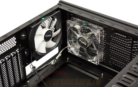

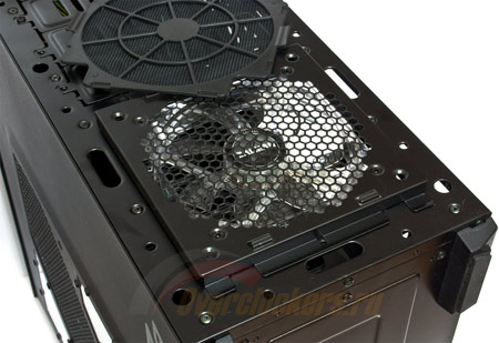

Помимо этого, на верхней панели расположен еще один 120 мм вентилятор, функционирующий на выдув. Он аналогичен моделям, расположенным в дверце корпуса и на фронтальной панели, обладает такой же синей светодиодной подсветкой и трехконтактным разъемом питания. Стоит обратить внимание, что посадочных мест под вентиляторы в этой области - два, поэтому актуальна установка второй «вертушки». Производитель оставил эту возможность на усмотрение пользователя. Кроме того, на верхнюю панель возможна установка двух 140 мм вместо «стодвадцаток». А при должной сноровке, сюда удастся поместить радиатор системы жидкостного охлаждения, если таковая планируется в конфигурации.
Один момент. Расположенная на пути воздушного потока двойная сетка с очень мелкой ячейкой может здорово «посадить» расход воздуха, значительно увеличив уровень шума из-за близко расположенного препятствия. Если оставлять здесь вентиляторы, желательно снизить их скорость вращения приблизительно до 600~800 об/мин, а также удалить противопылевую сетку, - здесь она только во вред.

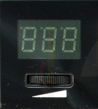

Одна из главных фишек Zalman Z9 Plus - предустановленный контроллер, позволяющий осуществлять регулировку скорости вращения вентиляторов. Ручка регулировки в виде колесика расположена в левой части штатной 5.25" панели, установленной в соответствующий верхний отсек.
Странно, что при всем обилии в корпусе «вертушек», к контроллеру можно подключить одновременно только две из них. О чем думал производитель? Существенный минус. Кроме того, отображение информации о скорости вращения вентиляторов отсутствует, а производить регулировку вслепую не слишком комфортно. При первом взгляде может показаться, что светодиодный индикатор - как раз то устройство, через которое можно следить за оборотами вентиляторов. Позже выяснилось, что этот дисплей предназначен совсем для другого. Питание к контроллеру подводится через разъем Molex, а подключение вентиляторов осуществляется через трехконтактные разъемы.
Наконец, Zalman Z9 Plus оборудован встроенным термодатчиком. Он выполнен в виде термопары и подключается все к той же 5.25" панели, позволяя проводить замер температуры какого-либо компонента внутри корпуса,либо измерять окружающую температуру за пределами оного (в этом случае датчик должен быть выведен наружу). Информация о температуре выводится на светодиодный трехразрядный дисплей красного свечения (лучше бы разработчик заменил температурные показатели скоростью вращения крыльчаток).
Светящиеся в темноте цифры доставляют глазам небольшой дискомфорт, но все же придают работающему компьютеру некий шарм. Термостат питается отдельно, его подключение – еще через один разъем Molex. При необходимости термопару можно отключить, не нарушая работы контроллера вентиляторов.
Мне кажется, две последние перечисленные фишки сомнительны. Разумнее приобрести дополнительную панель с более широким функционалом. Пусть от этого же производителя, благо в ассортименте компании присутствуют модели на любой вкус и цвет. Осуществлять регулировку скорости вращения только двух вентиляторов из шести возможных, да еще на слух, - совсем не дело. А наличие только одной термопары позволит проводить замер температуры разве что внутри системного блока или окружающей среды.

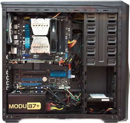

Настала пора перейти к делу - сборке системного блока, упомянув некоторые нюансы. Первым делом в корпус желательно устанавливать блок питания. Его расположение может быть вентилятором как вниз, так и вверх. Производитель предупреждает, что в случае сильно запыленного помещения, БП лучше размещать «вертушкой» вверх. В этом случае проникновение пыли внутрь «питальника» будет заметно меньше. Блок размещается на специальных круглых резиновых подставках, приклеенных к выпуклостям на днище корпуса. И хотя вентиляционная решетка для забора прохладного воздуха выглядит куцей, образовавшееся расстояние не даст БП «захлебнуться». В моем случае блок питания был размещен вентилятором вниз.

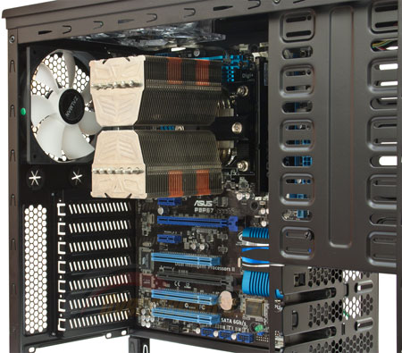

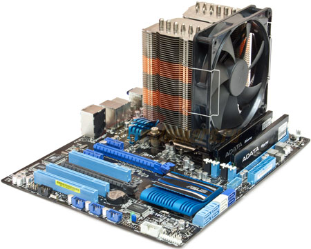

Материнская плата устанавливалась уже «одетой», то есть - с размещенными на ней оперативной памятью и кулером Prolimatech Super Mega. В корпус может поместиться солидная система охлаждения, высотой до 160 мм.
Материнская плата крепится на поддон посредством шестигранных стоек и винтов из комплекта. Четыре стойки вкручены изначально, остальные можно найти в одном из пакетиков. Стоит отметить, что в комплекте стоек всего девять штук, запасные отсутствуют, так что терять их нежелательно.

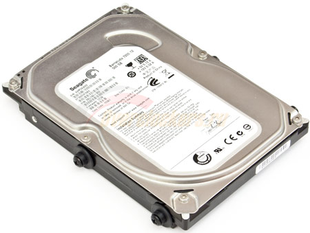

Жесткие диски размещаются в специальной поперечной корзине в передней части корпуса. Ее конструкция не совсем удачная в плане охлаждения HDD, зато обеспечивает беспроблемный доступ к накопителям.
Жесткие диски следует размещать разъемами к задней стороне корпуса. Напомню, что крепление HDD - безвинтовое. Достаточно вставить накопитель в специальные пазы и задвинуть его до щелчка. При этом произойдет надежное фиксирование устройства в отсеке.
Как и в любом другом «умном» корпусе, в Zalman Z9 Plus жесткие диски крепятся через антивибрационные резиновые прокладки круглой формы. Они прикручиваются к накопителю в количестве четырех штук посредством специальных винтов с широким тельцем. Это, несомненно, большой плюс. В противном случае пришлось бы частенько поругиваться из-за возникающего в корпусе «грохотания», поминая производителя недобрым словом.
