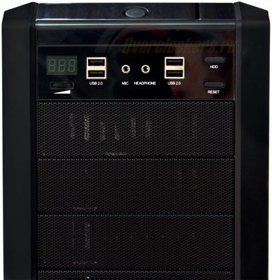

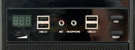

Однако верхний отсек уже занят встроенной панелью управления. Она несъемная и функционирует с корпусом как одно целое. Итого в корпусе можно разместить три 5.25-дюймовых устройства.
В левой части панели управления размещены цифровой дисплей термометра и колесико регулирования скорости вращения вентиляторов (о них - чуть позже). Не поскупился производитель на порты USB: здесь их целых четыре штуки. Правда, все они ревизии 2.0. Порты USB 3.0 отсутствуют как класс. Это минус, так как трудно представить себе современный корпус без их наличия. В середине панели расположены выходы на наушники и микрофон, поддерживаются стандарты AC'97 и HDA. И, наконец, в правой части расположен индикатор работы дисковой подсистемы и кнопка перезагрузки компьютера. Все порты и управляющие элементы четко подписаны, ошибиться здесь сложно.
Кнопка подачи питания расположена вне контроллера - на верхнем торце фронтальной панели, с характерным изгибом в 45 градусов. Во время работы компьютера кнопка сигнализирует активность, испуская при этом слабое синеватое свечение, которое в темноте почти незаметно.

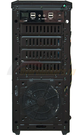

Внешние отсеки для устройств 5.25" и 3.5" закрыты съемными заглушками. Они перфорированы мелкоячеистой сеткой, через которую осуществляется приток прохладного воздуха, дополнительно она служит препятствием для крупных частиц пыли. Под ними находятся поролоновые вставки, также задерживающие пыль.
Заглушки держатся при помощи защелок с двух сторон. Однако их изъятие в первый раз требует обязательного снятия фронтальной панели, поскольку под заглушками расположено дополнительное препятствие - прикрученные стальные перфорированные вставки в отсеках. Но сложностей здесь никаких нет, панель снимается очень легко - достаточно потянуть на себя.

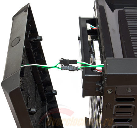

Обращаю внимание на один нюанс. Кнопка подачи питания изначально отсоединена от основного провода, проложенного внутри корпуса. Разъемы следует обязательно соединить, иначе компьютер после сборки запустить не удастся.

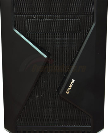

Нижняя часть лицевой панели выполнена в вызывающем стиле и напоминает букву Z (должно быть, ассоциируется с названием фирмы-производителя). Здесь же расположен один внешний 3.5" отсек, закрытый идентичной заглушкой, но меньших размеров. Изымается она аналогично. В самом низу расположен вентилятор типоразмера 120х120х25 мм с синей светодиодной подсветкой. Помимо этого, он закрыт съемным противопылевым фильтром. Для очистки последнего от пыли потребуется снятие фронтальной панели.

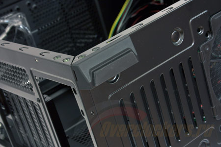

Задняя панель выполнена в стандартном стиле. В нижней ее части находится отсек для установки блока питания, вырез под I/O заглушку материнской платы и посадочное место под 120 мм вентилятор в верхней части (входит в комплект поставки). Семь слотов для карт расширения закрыты перфорированными заглушками, которые являются одноразовыми, так как требуют выламывания перед установкой в слот дискретного устройства. В случае изъятия по какой-либо причине платы расширения заменить их нечем. Рядом со слотами, по всей их длине, присутствует вентиляционная решетка.

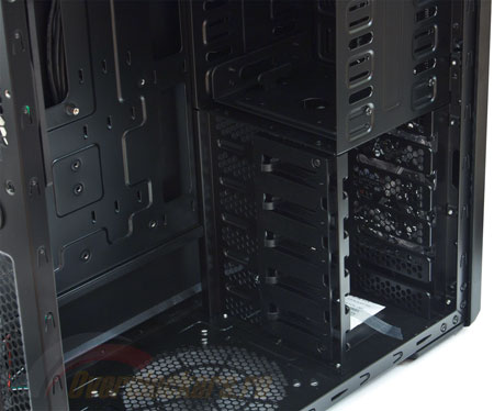

Окрас корпуса внутри идентичен наружному, все тот же матовый черный. Компоновка довольно продуманная, хотя фактически такое размещение уже является стандартом. В нижней части корпуса располагается блок питания, его можно установить вентилятором как вниз, так и вверх. Над ним - место для материнской платы. Она крепится к поддону при помощи шестигранных стоек и винтов из комплекта, причем сам поддон снятию не подлежит. Спереди сверху - четыре отсека для 5.25" устройств. Однако, как уже упоминалось выше, доступны лишь три нижних, верхний занят установленной в него штатной панелью управления.
Жесткие диски размещаются в специальной корзине, спереди снизу. Сама корзина несъемная, установка в нее накопителей - безвинтовая, на защелках. Сюда можно установить до пяти 3.5" HDD.

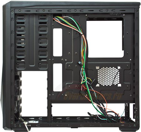

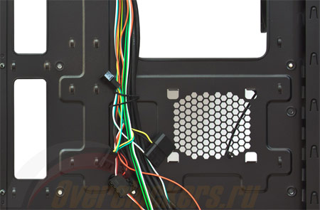

Zalman Z9 Plus наделен системой кабель-менеджмента, позволяющей протянуть провода за поддоном для материнской платы, обеспечивая внутри корпуса больше свободного места, и как следствие - более эффективный его продув.
Стоит обратить внимание на большую квадратную прорезь в задней стенке поддона напротив разъема ЦП. При ее наличии любые операции с процессорным кулером, при установке которого используется крепежная пластина, пройдут быстро и без особых проблем.
Чуть ниже можно обнаружить подобие вентиляционной решетки с четырьмя выступами. В это место устанавливается твердотельный накопитель (SSD). И действительно, зачем занимать под его установку отсек внутри корпуса, когда этого малыша спокойно можно разместить в скрытом месте. Тем более, для него не требуется ни охлаждения, ни антивибрационного крепления.
