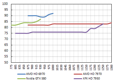

Температура графического процессора в зависимости от его частоты.
Что касается систем охлаждения, то я уже говорил, что разработка XFX с малогабаритной испарительной камерой не в состоянии обеспечить разогнанной карте достойные температуры. Ждём работу над ошибками…

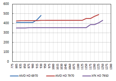

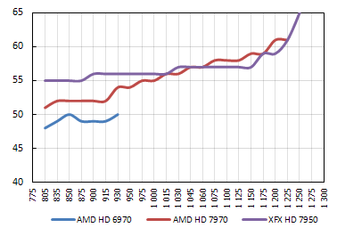

Температура VRM в зависимости от частоты GPU.
Радиатор цепей питания вполне удовлетворительно справляется со своей прямой задачей. Критических температур не выявлено, а значит, можно считать, что тест пройдён. Но как только в дело вступает программный «вольтмод» с повышением напряжения vGPU до 1.2-1.3 В, то силовая часть начинает ощущать приближение перегрева.

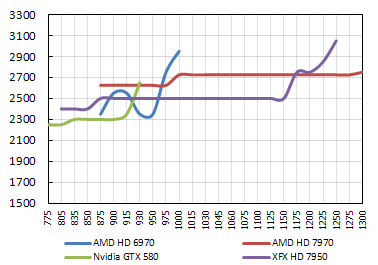

Обороты вентилятора/ов в зависимости от частоты графического ядра.
Несмотря на наличие двух вентиляторов, из-за излишней простоты конструкции радиатора им приходится трудиться на высоких оборотах, за счет чего повышается общий уровень шумности. Вот если бы недостатки конструкции ликвидировать, то могла бы получиться идеальная видеокарта.

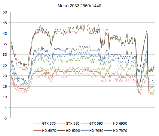

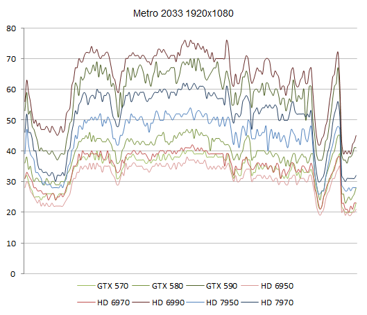

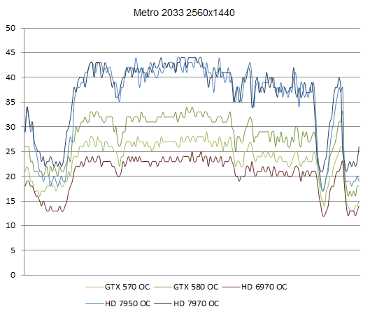

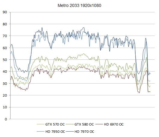

Metro 2033 прилично нагружает графические карты, даже отключение сглаживания не сильно улучшает ситуацию. Особняком идут видеокарты с двумя графическими ядрами. AFR технология хоть и обеспечивает большее число кадров в секунду, но они не совсем такие, какие должны быть. Тем не менее, в лидерах HD 6990 и GTX 590. Предыдущее ядро Cayman показывает уровень производительности GTX 570. А Tahiti уверенно обгоняют GTX 580.
Разгон ни GF110, ни Cayman не в силах что-либо противопоставить разгону Tahiti. Те демонстрируют недосягаемую производительность, подчас превышающую таковую GTX 590 и HD 6990. Как видно из графиков, в разрешении 1920х1080 предпочтительнее разогнанные версии HD 7950 и HD 7970.
В большем разрешении двухъядерные видеокарты еще сильнее отделились от других участников. И в целом ситуация аналогична 1920x1080.
Разгон HD 7950 (1225 МГц/ 1800 МГц) до уровня HD 7970 (1250 МГц/1700 МГц) позволяет первой не отставать и обходится на $100 дешевле…

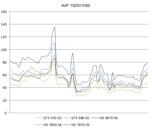

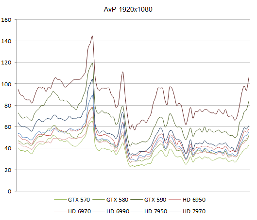

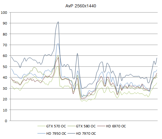

Игра ориентирована на видеокарты AMD, отсюда и впечатляющие результаты. Обе новинки уверенно приближаются к результатам двухъядерных карт. Такими темпами скоро можно будет увидеть реальное замещение больших и прожорливых монстров.
Стоит Tahiti разогнать и конкуренты быстро исчезают во мгле.
В очередной раз убеждаемся, что ответить NVIDIA на HD 7950/ HD7970 пока нечем. При повышении разрешения GTX 580 оказывается позади.
В разрешении 2560х1440 разогнанная HD 6970 все еще в состоянии попугать HD 7950, но для HD 7970 конкуренция отсутствует напрочь.
