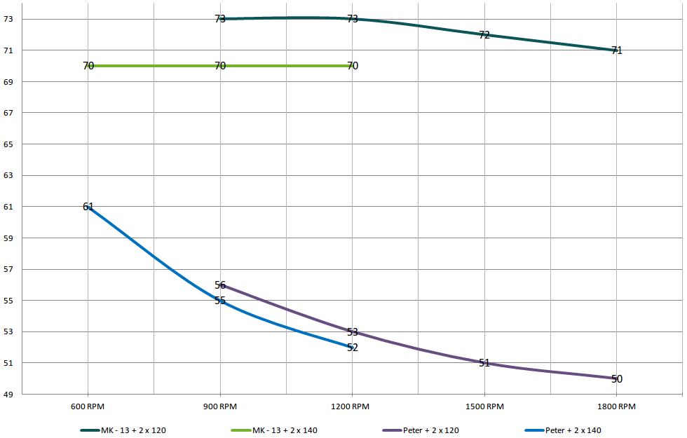

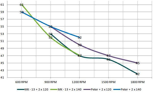

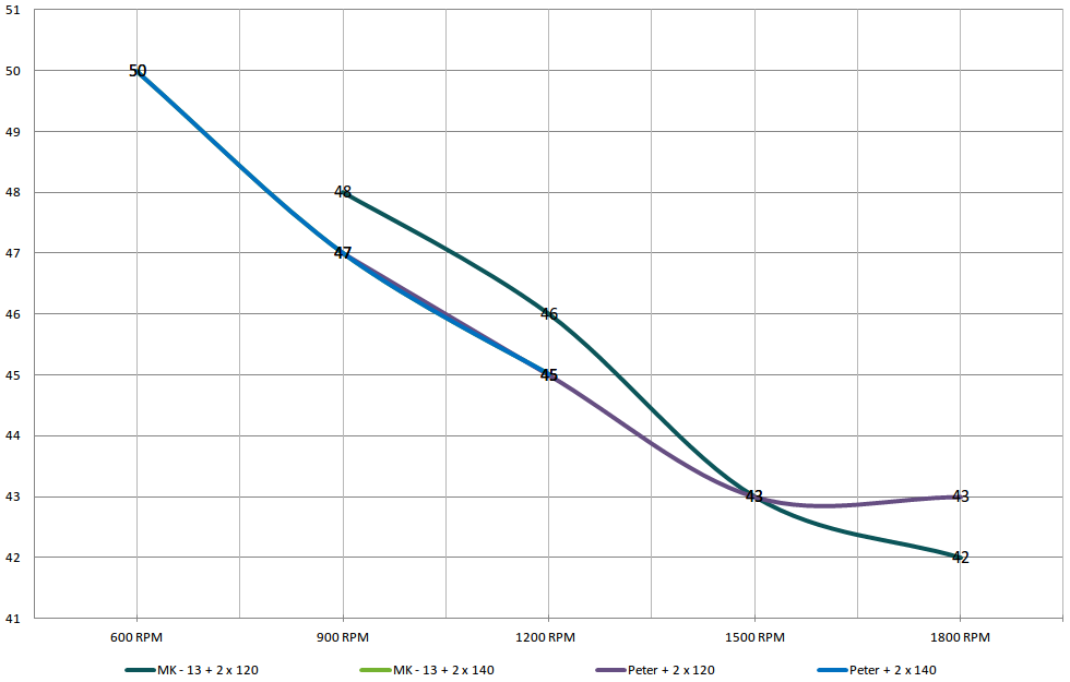

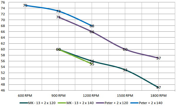

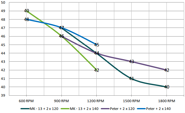

HD 6950
GPU 800 МГц, GDDR5 1250 (5000) МГц.
Heaven Benchmark.
- Температуры GPU.
- Температуры VRM.
С целью объективной оценки и сравнения были взяты сразу три параметра. В каждой ячейке для всех использованных режимов оборотов (RPM) приводятся температура GPU/температура VRM/уровень шума с расстояния 0.3 м.
| MK-13
+ 2 x 120 |
(36 дБ) |
(39 дБ) |
(43 дБ) |
(49 дБ) |
| MK-13
+ 2 x 140 |
(32 дБ) |
(33 дБ) |
(34 дБ) |
| Peter
+ 2 x 120 |
(36 дБ) |
(39 дБ) |
(43 дБ) |
(49 дБ) |
| Peter
+ 2 x 140 |
(32 дБ) |
(33 дБ) |
(34 дБ) |
Как уже говорилось выше, паритет. Напомню, что температура в помещении во время тестирования составляла 21-23 градуса.

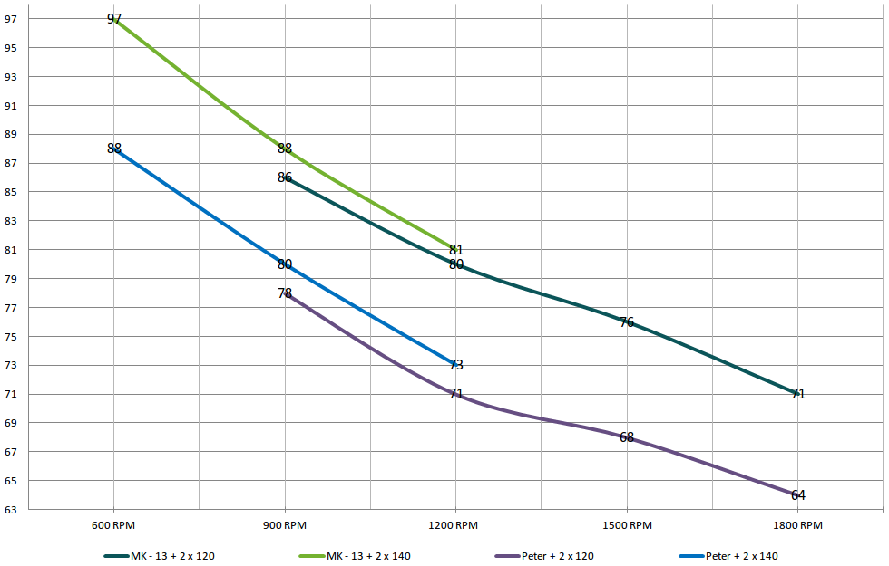

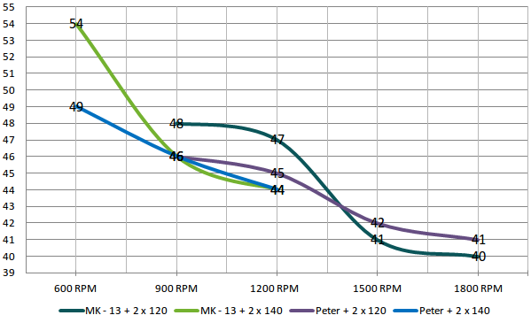

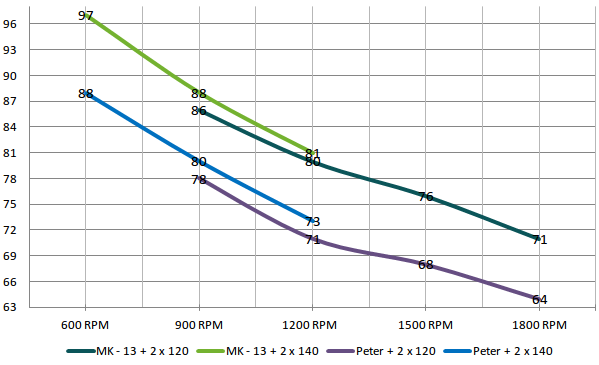

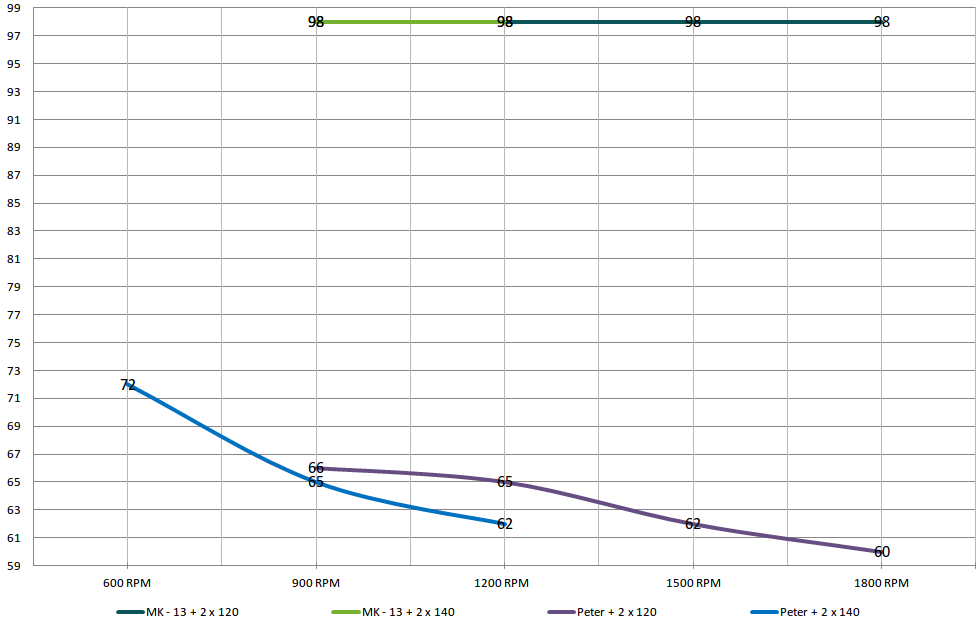

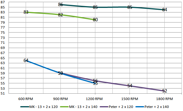

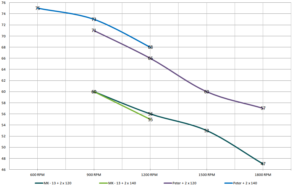

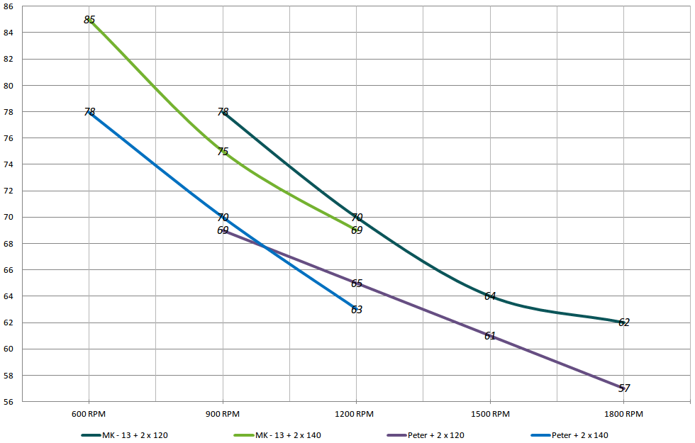

Furmark.
- Температуры GPU.
- Температуры VRM.
| MK-13
+ 2 x 120 |
(36 дБ) |
(39 дБ) |
(43 дБ) |
(49 дБ) |
| MK-13
+ 2 x 140 |
(32 дБ) |
(33 дБ) |
(34 дБ) |
| Peter
+ 2 x 120 |
(36 дБ) |
(39 дБ) |
(43 дБ) |
(49 дБ) |
| Peter
+ 2 x 140 |
(32 дБ) |
(33 дБ) |
(34 дБ) |
Разница существенная. При увеличении оборотов и уровня шума на MK-13 конечные температуры как будто «застопоривались» в одном положении, это отчетливо видно при использовании TY-140, независимо от количества оборотов.

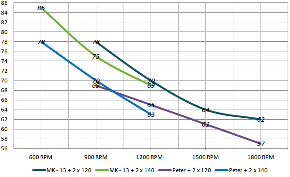

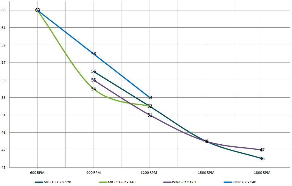

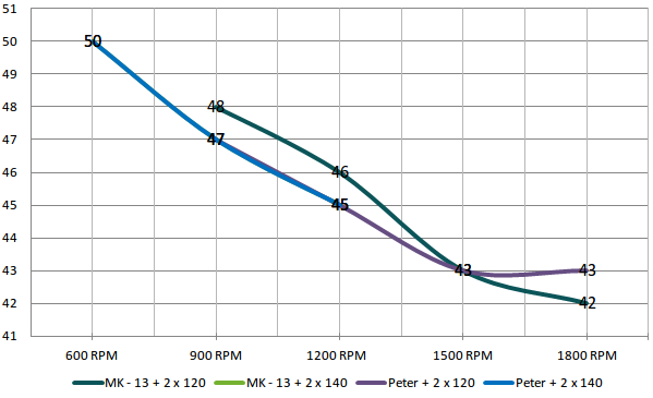

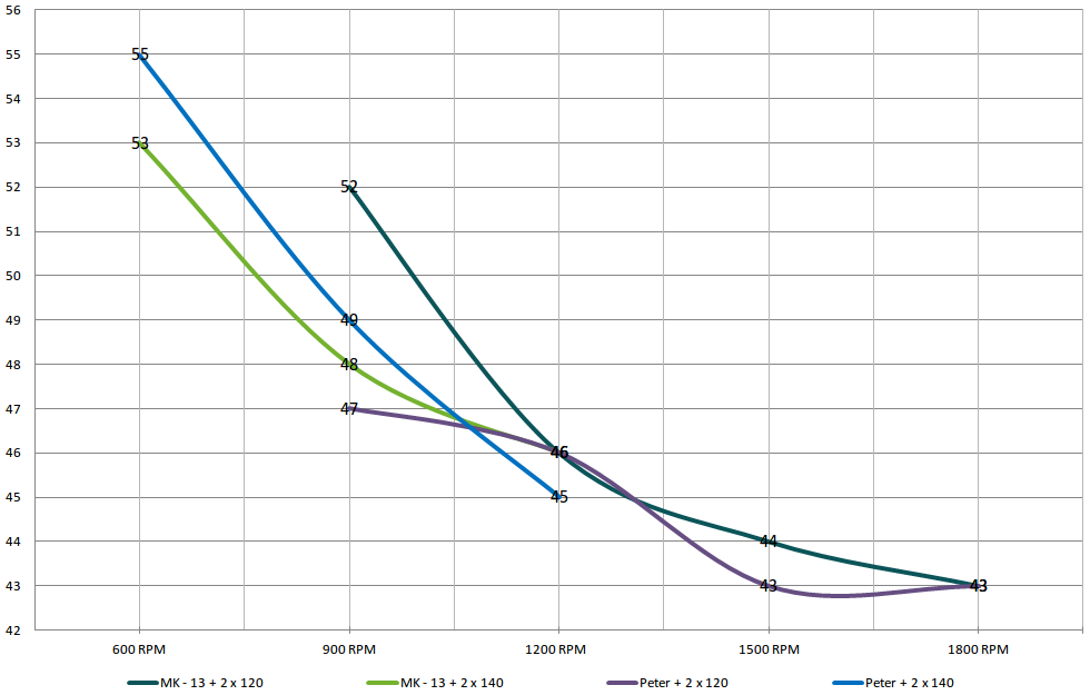

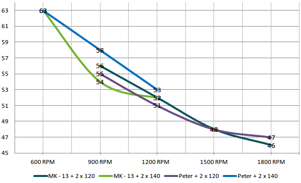

GPU 900 МГц, GDDR5 1250 (5000) МГц.
Heaven Benchmark.
- Температуры GPU.
- Температуры VRM.
| MK-13
+ 2 x 120 |
(36 дБ) |
(39 дБ) |
(43 дБ) |
(49 дБ) |
| MK-13
+ 2 x 140 |
(32 дБ) |
(33 дБ) |
(34 дБ) |
| Peter
+ 2 x 120 |
(36 дБ) |
(39 дБ) |
(43 дБ) |
(49 дБ) |
| Peter
+ 2 x 140 |
(32 дБ) |
(33 дБ) |
(34 дБ) |
Здесь линии в графике слились воедино, на GPU силы в бенчмарке равносильны. На VRM линии переплетены, много точек соприкосновения. Виновник тестирования MK-13 местами в выигрыше, но не настолько, чтобы почивать на лаврах.

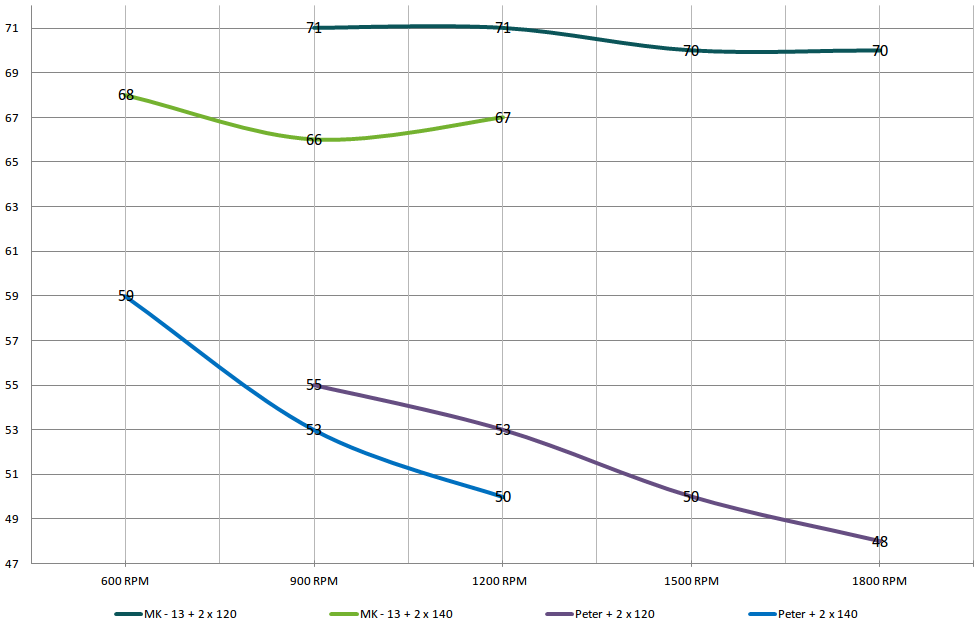

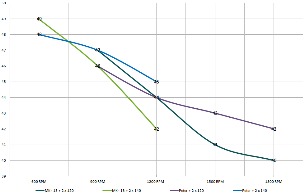

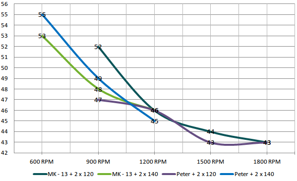

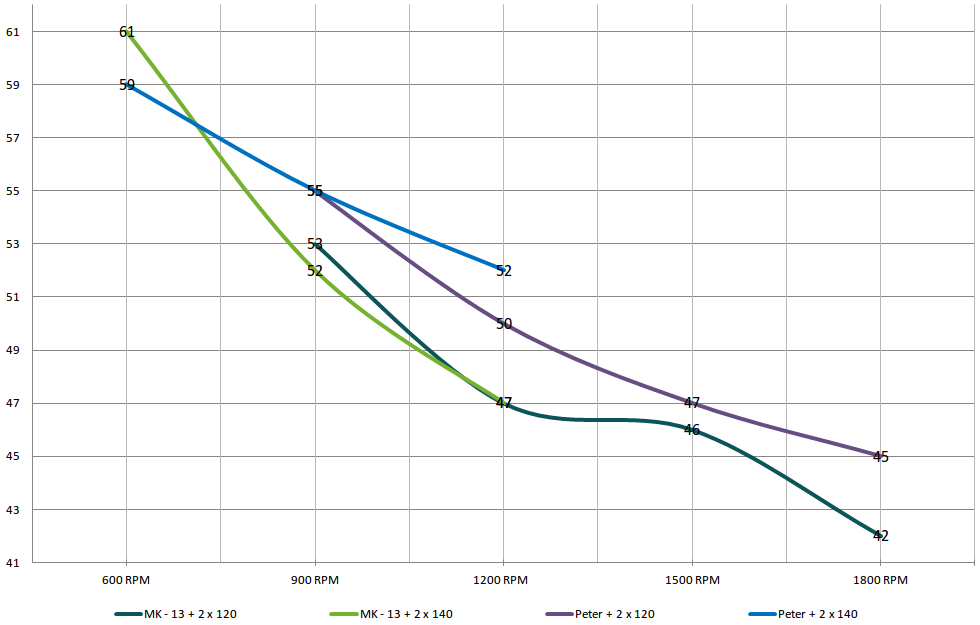

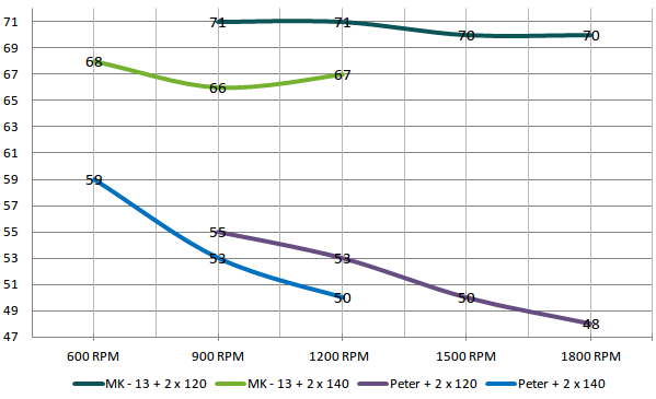

Furmark.
- Температуры GPU.
- Температуры VRM.
| MK-13
+ 2 x 120 |
(36 дБ) |
(39 дБ) |
(43 дБ) |
(49 дБ) |
| MK-13
+ 2 x 140 |
(32 дБ) |
(33 дБ) |
(34 дБ) |
| Peter
+ 2 x 120 |
(36 дБ) |
(39 дБ) |
(43 дБ) |
(49 дБ) |
| Peter
+ 2 x 140 |
(32 дБ) |
(33 дБ) |
(34 дБ) |
«Топтание» на месте продолжается, как и при 800 МГц. Peter еще сильнее укрепляет по всем направлениям свои позиции. Единственное изменение – использование двух «стосороковок» улучшило показатели при минимальных оборотах, по сравнению с парой 120 мм на максимуме.

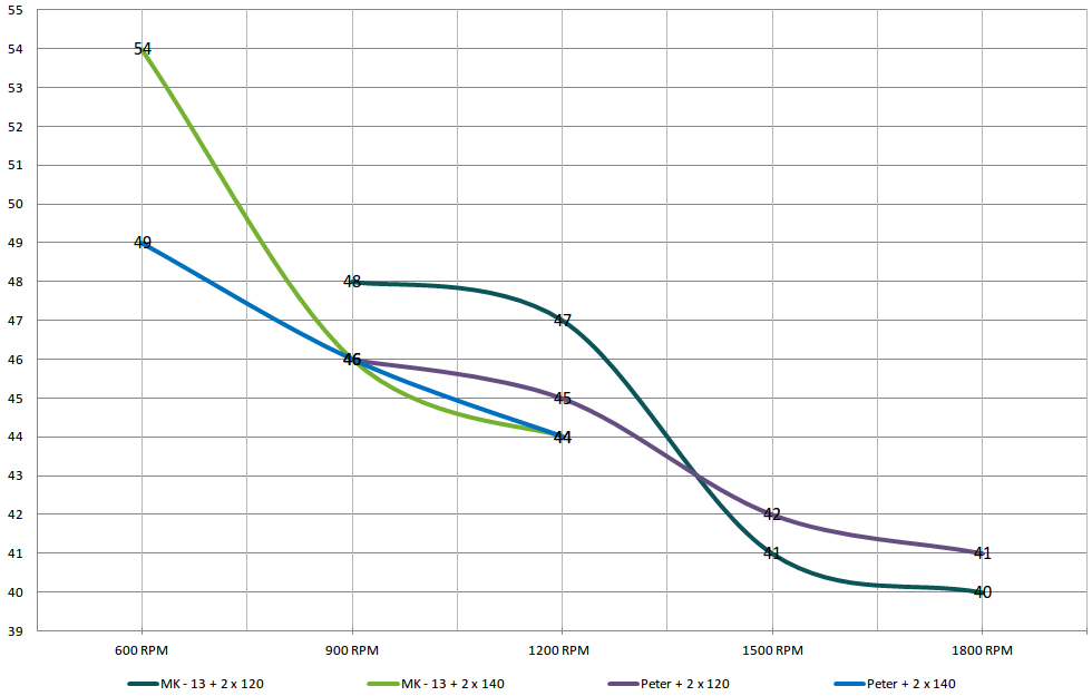

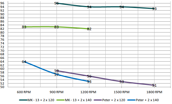

GTX 580
GPU 782 МГц; Shader 1564 МГц.; GDDR5 1002 (4008) МГц
Heaven Benchmark.
- Температуры GPU.
- Температуры VRM.

История не меняется. «Стагнация» продолжается и на GTX 580. 1200 оборотов отыгрывают один градус у девятисот, сказывается разница окружающей температуры. Показатели зоны цепи питания при использовании MK-13 лучше, чем на GPU, но это не играет никакой роли. Можно сказать, что в обоих случаях установка 140 мм вертушек благодатно влияет на конечные температуры графических процессоров.

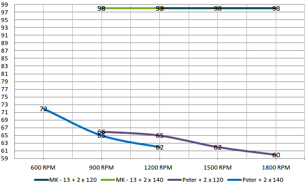

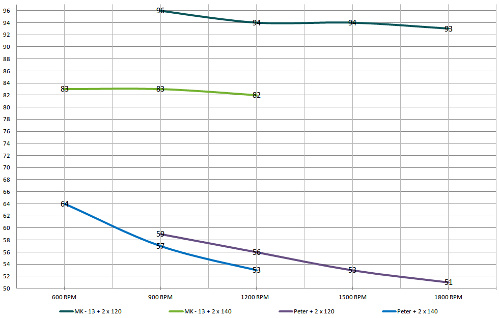

Furmark.
- Температуры GPU.
- Температуры VRM.

Отрыв во всем, да какой! Даже измерительный прибор в виде линейки или иное устройство не понадобится, чтобы заметить огромную разницу между системами охлаждения. Увеличение оборотов приводит лишь к снижению результатов на VRM, на графике это никак не отражается.
