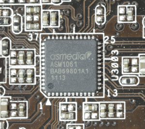

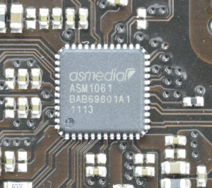

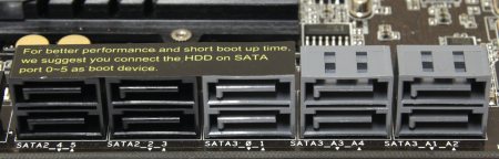

При этом силами чипсета Intel Z68 обеспечиваются только шесть. Два из них соответствуют стандарту SATA 3, другие четыре – SATA II. Поддерживаются режимы работы: RAID (0, 1, 10, 5, JBOD), NCQ, AHCI и «горячее подключение». Оставшиеся четыре представлены двумя отдельными контроллерами Asmedia ASM1061.
Один из этих портов совмещён с разъёмом eSATA на задней панели. Поддерживаются режимы NCQ, AHCI и «горячее подключение».

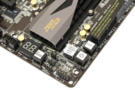

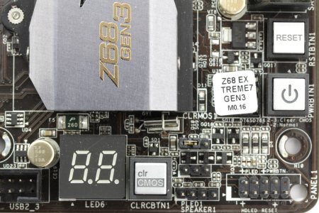

В правом нижнем углу находится разъём для подключения кнопок, индикаторов корпуса и спикерфона.
Там же неподалёку можно увидеть микросхему BIOS и джампер для сброса его настроек.
А рядом с ними - три кнопки: Power, Reset и Clr CMOS (последняя по сути дублирует джампер), и индикатор, отображающий POST-коды.

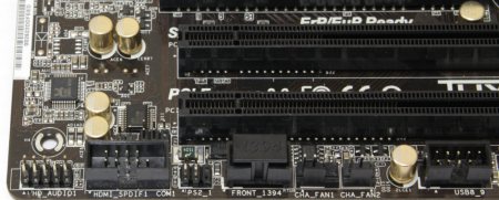

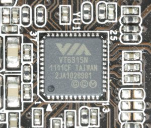

Слева по нижнему краю расположены разъёмы для подключения передней аудиопанели, COM порта, PS/2 и IEEE1394.
Последний представлен контроллером VIA VT6315N, распаянным рядом со слотом PCI-e x1. Он поддерживает два порта этого стандарта, поэтому второй можно обнаружить на задней панели.

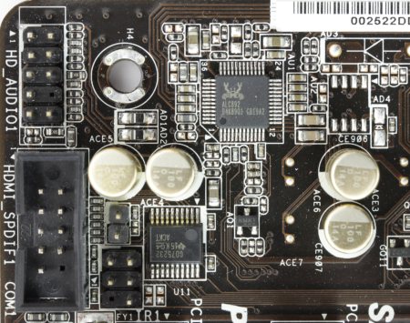

Ещё в левом нижнем углу можно найти звуковой кодек Realtek ALC892.

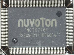

Чуть выше по левому краю находится микросхема мониторинга и ввода/вывода Nuvoton NCT6776F.

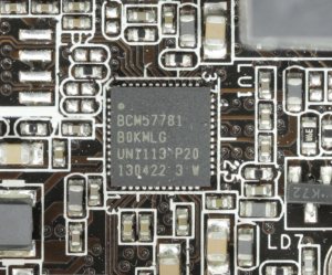

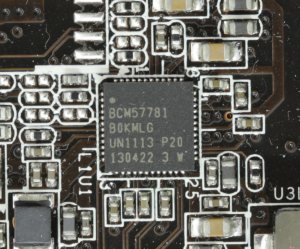

Неосвещёнными остались два гигабитных сетевых контроллера.
Это микросхемы компании Broadcom BCM57781. Одна находится чуть выше Nuvoton NCT6776F, а вторая в самом верху за задней панелью.

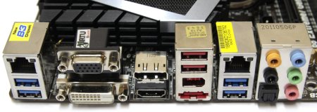

Посмотрим, что расположено на задней панели.
- Два разъёма USB 2.0;
- Четыре разъёма USB 3.0;
- Один порт D-Sub;
- Один порт DVI-D;
- Один порт HDMI;
- Один порт Display Port;
- Один оптический S/PDIF Out коннектор;
- Один разъём IEEE1394a;
- Один порт eSATA;
- Два гигабитных сетевых разъёма RJ-45;
- Пять аудиоразъёмов minijack.
Очень неоднозначная реализация. Без задней планки (идущей в комплекте) с двумя портами USB 2.0 и одним PS/2 будет не очень комфортно. Вопрос один: зачем столько видеовыходов на самой топовой плате? Неужели кто-то действительно будет настолько активно использовать интегрированное видео? Да, плата поддерживает технологию Lucid Virtu, для переключения видеоадаптеров, но можно было ограничиться двумя разъёмами, например, DVI + D-Sub или DVI + HDMI.

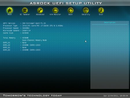

По традиции, нажимая кнопку Del, попадаем в знакомое меню настроек. Дело в том, что производители зачастую унифицируют графический дизайн в BIOS на разных платах одного или нескольких семейств. Получается так, что и в плате за 1000 рублей и за 10 000 меню и пункты одинаковы. На мой взгляд, это неправильно, хотя здесь самое главное - корректная работа BIOS, а всё остальное – второстепенно.
Пробежимся пока по меню, посмотрев это видео.
Хорошо видно, что дизайн не меняется уже на протяжении многих плат. Первая страница называется Main.
Думаю, что нет смысла изучать меню настроек детально, а следует остановиться только на наиболее важном разделе - OC Tweaker.
Эта страница целиком посвящена разгону и всему тому, что с ним связано. Сверху идут два пункта, которые относятся к функции автоматического разгона. Ниже - настройки функций процессора. Особняком стоит раздел DRAM Timing Control. В нём есть специальный пункт-ссылка, который переносит на страницу настроек таймингов памяти.
Ниже следуют пункты для настройки напряжений на различных компонентах. Изменения производятся в следующих диапазонах.
