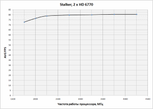

Разумеется, при таком результате не обойтись без теста на процессорозависимость:
Вплоть до частоты работы процессора в 2 ГГц результаты AVG FPS не падают, соответственно ограничителем производительности являются видеокарты. При дальнейшем снижении частоты ЦП процессорозависимость уже даёт о себе знать, и результаты начинают резко падать.

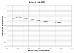

Если же смотреть на график рейтинга производительности – можно отметить, что в диапазоне частот процессора 2000-4250 МГц чем ниже частота – тем выше производительность. Обусловлено это более высокими показателями стабильности фреймрейта. Итого, максимально достигнутое значение рейтинга производительности – 0.95 при частоте работы CPU 2000 МГц.

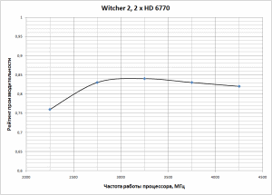

Тест на процессорозависимость:
Как можно видеть по графикам выше – при снижении частоты работы процессора AVG FPS начинает падать весьма быстро, хотя рейтинг производительности при этом немного вырастает, вплоть до 0.84 при 3250 МГц. Мягко говоря, не густо. С учётом того, что при подборе оптимальной частоты работы процессора рейтинг производительности удалось поднять лишь на 0.02 – смысла в разглядывании графиков Frametimes нет.
