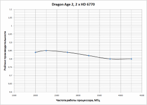

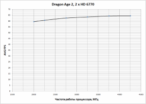

Разумеется, в таких условиях был произведён тест на процессорозависимость:
Значения AVG FPS при снижении частоты работы ЦП падают во всём диапазоне частот, даже при переходе 4250->3750 МГц, однако падение производительности небольшое, и на фоне возрастающей стабильности фреймрейта можно наблюдать рост рейтинга производительности при снижении частоты работы процессора вплоть до 2250 МГц. При дальнейшем «даунклоке» ЦП начинает падать рейтинг производительности.
Итоговый результат – 0.85 при 2250 МГц:
Конечно, по сравнению с исходным графиком подвижки есть, однако разница невелика. В основном, можно наблюдать только то, что спустилась ниже верхняя линия графика, уменьшив тем самым разброс «мгновенного FPS». При этом, нижняя часть графика практически не претерпела изменений. Ну, собственно будь оно иначе – рейтинг производительности вырос бы не на 0.05.
