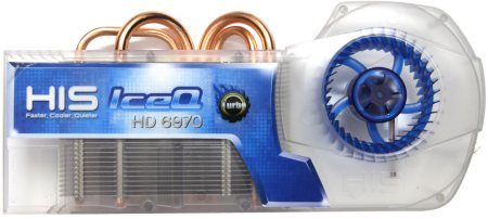

Это опять турбина. Но несколько других габаритов и с другой конструкцией теплоотводящего радиатора, но - обо всём по порядку. Кожух очень большой, и сильно выходит вверх за габариты печатной платы.
Таким образом, есть вероятность, что в каком-то корпусе может не закрыться боковая крышка.

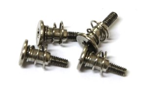

Снимается вся конструкция путём откручивания четырёх подпружиненных винтов сзади.

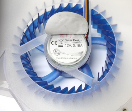

Может показаться, что всё это очень тяжёлое и одного лишь крепления недостаточно, однако, наоборот, кулер лёгкий и крепится очень надёжно. Как можно видеть, изготовлен он из полупрозрачного пластика и состоит из двух частей. Первая – лицевая, служит как бы каркасом, к который с обратной стороны маленькими винтиками крепится вторая составляющая и сам радиатор. Под черным кружком, наклеенным на турбину, можно встретить очень интересную информацию.

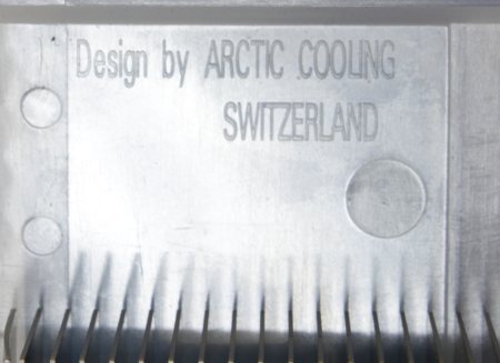

Оказывается, к изготовлению и разработке дизайна данного устройства охлаждения приложила руку небезызвестная компания Arctic Cooling. Ещё одно упоминание об этом можно найти на конце пластикового кожуха.

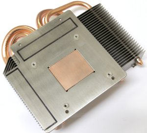

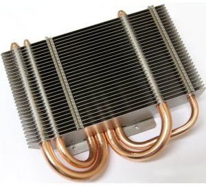

Радиатор составной, сложной конструкции с четырьмя тепловыми трубками.
Медный теплосъёмник окружён алюминиевой пластинкой, на которую наклеены термопрокладки для контакта с микросхемами памяти. К основанию припаяны четыре тепловые трубки: две тонкие и две толстые. Они пронизывают тонкие алюминиевые рёбра, образующие радиатор, через который идёт поток воздуха от турбины. Расстояние между пластинками немаленькое, что должно положительно отразиться на шумовых характеристиках.

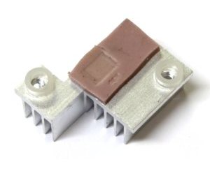

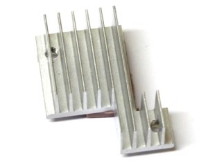

Вдобавок мосфетные сборки накрыты небольшим алюминиевым радиатором.
Ещё один расположен ближе к верху и позволяет отводить тепло от микросхемы Volterra VT262BWF.
Оба снабжены термопрокладками и крепятся каждый двумя винтами без пружинок.

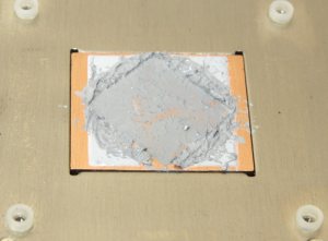

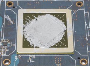

Ну а как обстоят дела с тепловыми характеристиками? Поначалу я был несколько обескуражен большой температурой (около 90°C) и вылетами из тестовых приложений. И речь уже шла о замене тестового экземпляра, но в процессе демонтажа системы охлаждения для последующего фотографирования платы обнаружилась вот такая картина.
Термоинтерфейс намазан очень толстым слоем и, скорее всего, был перекос, либо образовался пузырь или же просто толстый слой плохо проводил тепло. Сейчас уже сложно сказать, но после смены термоинтерфейса ситуация разительно изменилась.

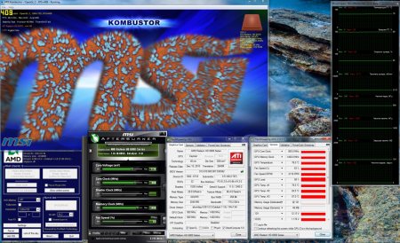

Что можно видеть? 73°C при 100% нагрузке – это неплохие показатели. Я вспоминаю 88-90°C на картах эталонного дизайна, но всё же это не 24°C разницы, упоминаемых на коробке.
Теперь разберёмся с шумом. По скринам выше ясно, что при 100% нагрузке турбина раскручивается только до 60%, что соответствует 1955 об/мин. Для сравнения – «референс» показывает в данной дисциплине 40% и около 2450 об/мин соответственно. Однако субъективно стоковая турбина работает тише. Но произведём замеры шума и взглянем на цифры. Для этих целей использовался Becool BC-8922. Были остановлены все вентиляторы в системе, включая процессорный и оба в блоке питания. Прибор лежал неподвижно на твёрдой поверхности вблизи карты ~ 1 см.
