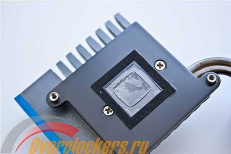

Южный мост, единственное, что напоминает о наборе логики Intel Z68 Express Chipset, охлаждается с помощью плоского радиатора. В качестве термоинтерфейса используется белая «терможвачка», которая просто намертво прилипла к южному мосту и радиатору. Попытки счистить её этиловым спиртом и специальными чистящими средствами для удаления термопасты закончились безуспешно.
