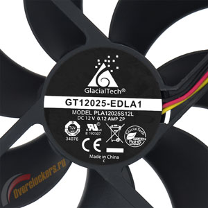

С виду вентилятор практически не изменился.
Полная спецификация GlacialTech SilentBlade III (EDLA1):

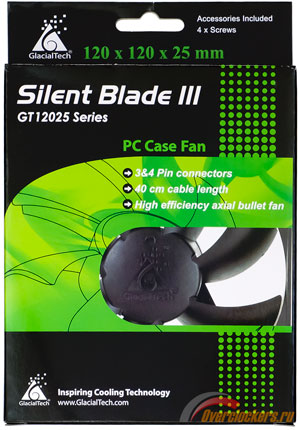

Теперь даже самые дешевые вентиляторы GlacialTech поставляются в коробках.
Жаль только, что в одинаковых – спереди конкретная модель никак не опознается, а спецификации сзади приводятся сразу для всей серии.
И да, то, что на фото кажется окошком, через которое можно разглядеть вентилятор, на самом деле им не является – это просто картинка.
В комплекте только четыре шурупа, пакетик с ними в коробке никак не зафиксирован.

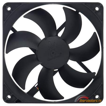

Но несмотря на отсутствие отдельного переходника, подключить напрямую к блоку питания вентилятор все же можно – соответствующий разъем есть прямо на нем само́м (в дополнение к стандартному трехконтактному):

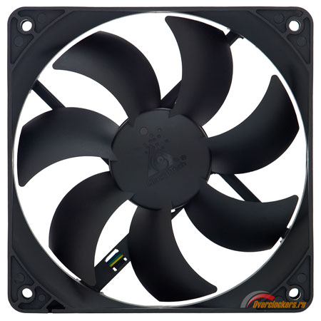

В остальном перед нами «просто стодвадцатка»: черная семилопастная крыльчатка, отсутствие подсветки и каких бы то ни было средств регулировки оборотов. Обычно именно такие вентиляторы и показывают наилучшие результаты в тестах.
Благодаря своей невысокой штатной скорости вращения – 900 RPM – «вертушка» должна быть тихой «из коробки». А в моем случае она и вовсе раскручивалась лишь до 850 оборотов в минуту.

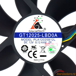

Ах, ну да, еще разъем сменился на четырехконтактный, а кабель спрятался в тканую оплетку:
Ну, и наклейка с маркировкой сменила цвет:
При подключении к 12 В вентилятор должен вращаться со скоростью 1400 RPM, но посредством ШИМ-регулировки его можно замедлить в два раза – до 700 оборотов в минуту.

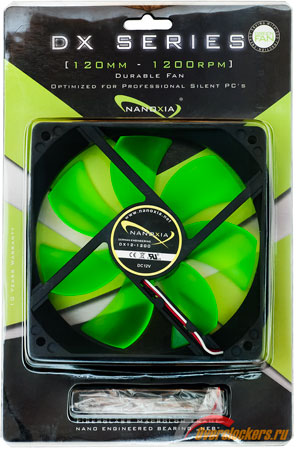

Nanoxia DX12-1200 поставляется в пластиковом блистере с картонным задником. Он выглядит еще более дико, чем сам вентилятор, но содержит всю необходимую информацию о продукте.

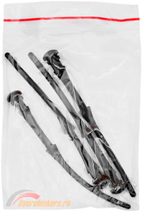

В комплекте – только виброизоляционные резиновые штырьки для крепления «вертушки»:

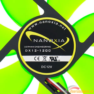

Вентилятор оснащается стандартным трехконтактным разъемом для подключения к материнской плате. Его кабель завернут в аккуратную тканую оплетку:
Никаких средств для регулировки оборотов не предусмотрено. При подключении к 12 В Nanoxia DX12-1200 должен крутиться со скоростью 1200 RPM, потребляя не более 1.56 Вт (0.13 А).
«Вертушка» не оснащается подсветкой, но ее ядовито-зеленые лопасти светятся в ультрафиолете.
