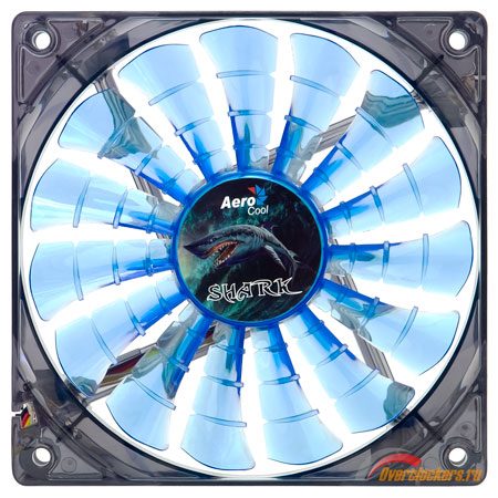

Первым пойдет новый вентилятор тайваньской компании AeroCool. Свое имя – Shark – он получил из-за характерной формы – в виде акульего плавника – ребер на его пятнадцати лопастях. По задумке производителя это должно улучшить аэродинамические характеристики «вертушки».

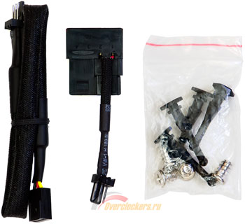

С AeroCool Shark поставляются:
- Удлинитель с резистором, позволяющим уменьшить скорость вращения «стодвадцатки» со штатных 1500 RPM до 800;
- Переходник с трехконтактного разъема для материнской платы на четырехштырьковый коннектор блока питания (molex);

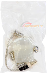

- Пакетик с двойным набором крепежа. Кроме стандартных шурупов в нем уложены виброизолирующие резиновые шпильки.

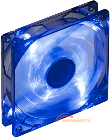

Неплохо выглядит и сам вентилятор. Его прозрачные синие лопасти с упомянутыми «плавниками» смотрятся свежо и необычно. И, кроме того, здесь присутствует подсветка того же цвета. Отключить ее нельзя, но с уменьшением скорости вращения вентилятора она становится менее яркой.

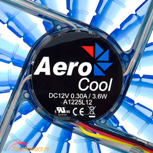

Производитель заявляет, что вентилятор основан на гидродинамическом подшипнике, совмещающем в себе плюсы втулки (тишина) и шарикоподшипника (долговечность). Неплохо для «вертушки», которую можно приобрести у нас менее чем за 300 рублей.
При питании от 12 В он должен вращаться со скоростью 1500 RPM и потреблять не более 0.3 А (3.6 Вт). В моем случае AeroCool Shark не раскручивался быстрее 1480 оборотов в минуту. А под нагрузкой его обороты и вовсе снижались до 1460 RPM (это все укладывается в заявленную погрешность +/– 10%).

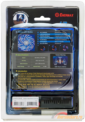

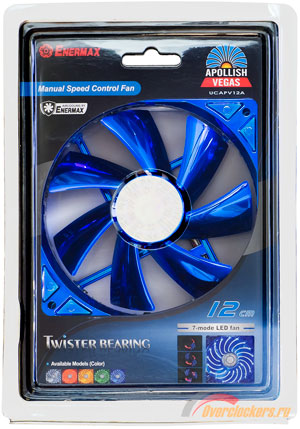

Enermax Apollish Vegas поставляется в прозрачном пластиковом блистере. С лицевой стороны можно рассмотреть саму «вертушку», а большая часть информации о ней размещается сзади. Там даже можно найти схему использованного подшипника Twister Bearing.

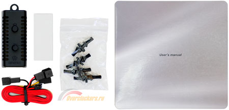

Для вентилятора комплект поставки Enermax Apollish Vegas выглядит богато. С ним поставляются:
- Руководство пользователя. Не слишком полезное, хотя здесь и рассказывается, как подключать вентилятор и снимать его крыльчатку (это тоже одна из фирменных технологий Enermax, она призвана облегчить чистку его «внутренностей»);
- Виброизоляционные резиновые штырьки крепления;
- Управляющий оборотами и подсветкой «вертушки» регулятор;
- Переходник для подключения вентилятора через последний;
- Полоска двустороннего скотча для крепления регулятора.

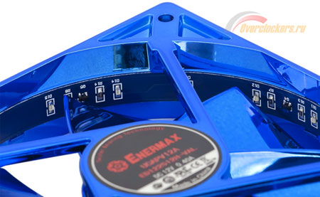

Он оснащен 18 (восемнадцатью!) диодами, расположенными по кругу с внутренней стороны рамки:
И они не просто банально сияют при работе вентилятора. Его подсветка может работать в одном из семи режимов:

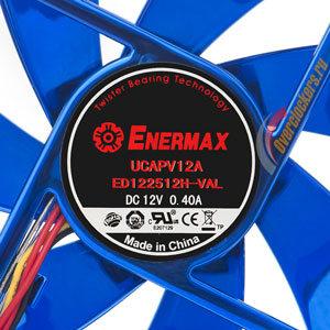

Вторая ручка регулятора отвечает за управление скоростью вращения вентилятора. При подключении к 12 В его семилопастная крыльчатка должна крутиться со скоростью 2000 RPM (потребляя при этом добрых 4.8 Вт), но в моем случае быстрее 1900 оборотов в минуту вентилятор не разгонялся. Его можно замедлить до 800 RPM (к слову, это недалеко от измеренного мною минимума, который составил 660 RPM). При этом заявленный уровень шума снижается до «гуманных» 16 дБА.

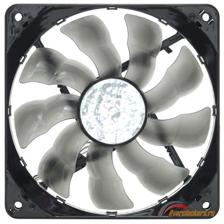

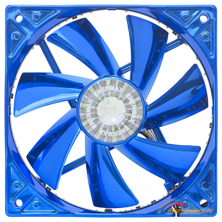

Enermax T.B.Silence – еще одна дизайнерская «вертушка». И если ее девять полупрозрачных темненных лопастей, выполненных в виде крыла чайки, выглядят еще не очень необычно, то алюминиевая вставка по кругу выдает в создателях этой «стодвадцатки» настоящих эстетов (напомню, что кнопками сверху вентилятор можно крутить):

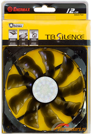

Вентилятор поставляется в ярко оформленном прозрачном пластиковом блистере. Вся необходимая информация о продукте здесь есть.

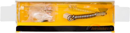

Внутри нас первым делом встречает комплект поставки Enermax T.B.Silence:
Он беднее, чем у Apollish Vegas – тут только винтики и переходник с трехконтактного разъема на molex.
Да и кабель обходится без оплетки (хотя собранные в шлейф прозрачные провода и так выглядят неплохо):

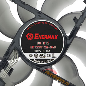

Нет здесь ни подсветки, ни каких-либо средств для регулировки оборотов вентилятора. Его штатная скорость вращения и так невелика – всего 900 RPM. При подключении к 12 В он должен потреблять не более 1.8 Вт (0.15 А), обеспечивать расход на уровне 42.1 CFM и шуметь не сильнее 11.0 дБА. Кроме того, производитель не утаивает и значение статического давления «вертушки». Оно заявлено на уровне 0.828 мм водяного столба.
Вентилятор отличился своей низкой стартовой скоростью. Он без проблем начинает крутиться при подаче всего 3.0 В, что соответствует примерно 300 RPM.
