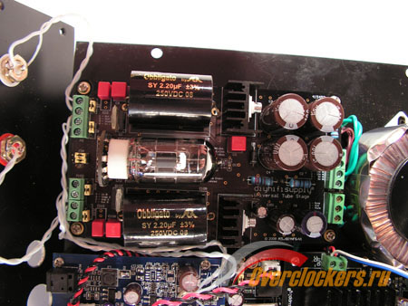

Для себя эту проблему я решил покупкой качественного USB DAC. Это Cleo Max 24bit 192khz USB DAC with Tube Output Stage. Если быть точным, это глубокий твик Musiland-Monitor-01-24192-DACs. Занимается этим уроженец Канады Брайен Черри, живущий в Гонконге. Сделано это изделие по всем канонам аудиофилии. Толстенный алюминиевый корпус, антирезонансные ножки, серебряные провода.
Так выглядят внутренности.

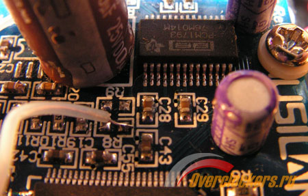

Собственно сам ЦАП в этом устройстве PCM1793. Не самая дорогая и музыкальная микросхема, но качественная реализация заставляет ее звучать очень даже неплохо.

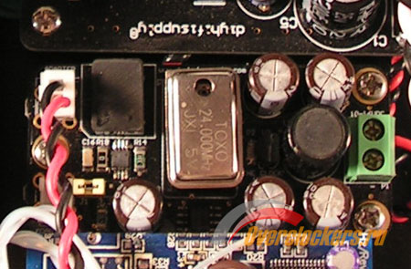

Качественный клок.
Отдельный линейный источник питания для клока. Линейные источники питания отдельно для цифровой и аналоговой части. Аудиофильские детали. Непосредственно с выхода PCM1793 звуковой сигнал поступает на ламповый выходной каскад на лампе ECC88 tesla.

Мне нравится теплый ламповый звук. Поэтому хотелось, чтобы сразу после микросхемы ЦАП и до динамиков шли только лампы.
