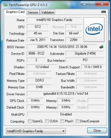

Когда все устаканилось, я принялся за разгон интегрированного видеоядра. При незначительном повышении напряжения на нём удалось поднять частоту с 1350 до 1550 МГц. Дальше уже ничего не помогало: в тестах переставал отвечать видеодрайвер.
К сожалению в приложении GPU-Z частоты не отображаются, а в утилите CPU-Z они отображаются неверно.

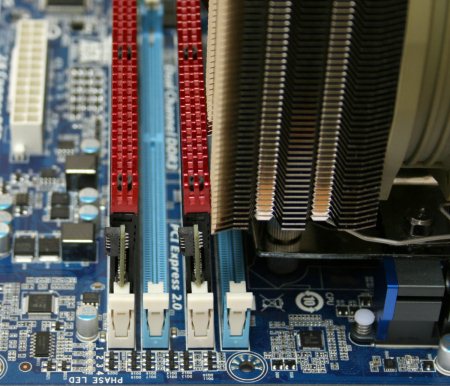

Пару слов об оперативной памяти. Разогнать её невозможно, поскольку максимальная частота, которую можно установить – 1333 МГц. Поэтому я решил использовать простые модули памяти Patriot PSD34G13332. К слову сказать, они вполне неплохо работали на частоте 1400 с таймингами 8-8-8-26. Ещё мой выбор был обусловлен отсутствием на ней радиаторов, потому что для установки дискретного видеоадаптера пришлось развернуть кулер на 90 градусов, а под него высокие модули не влезли.

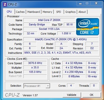

- Gigabyte H67MA-UD2H, Intel Core i7 2600K 3570 МГц (34x105), турборежим 3990 МГц (38х105), память 1400 МГц, тайминги 8-8-8-26-1Т, Intel HD Graphics 3000 (1550 МГц);
