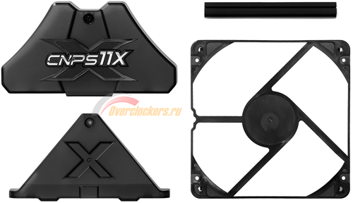

Избавившись от всех, можно, наконец, разобрать кожух. Он составной, образован следующим набором деталей:

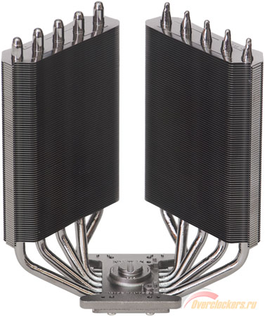

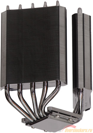

Впрочем, намного интереснее взглянуть на радиатор.
Понятно теперь, зачем нужны эти крышки сверху и снизу, а также алюминиевая планка, закрывающая зазор между секциями сзади: без них воздух шел бы где угодно, но только не через плотно набранные блоки рассеивающих пластин.

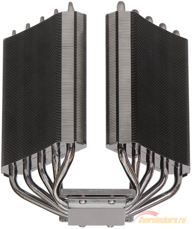

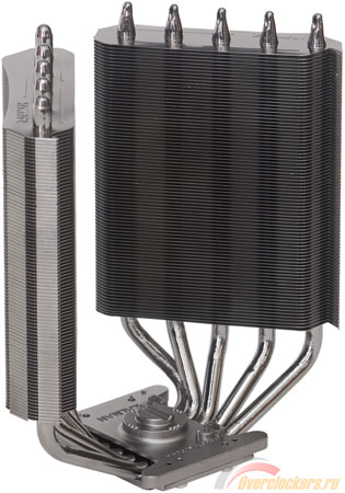

Да, радиатор состоит из двух секций. Только расположены они здесь не параллельно, как обычно, а под углом 90 градусов друг к другу и обдуваются одним вентилятором. Оба блока выглядят буквально игрушечными – пластины у них очень маленькие.
Zalman CNPS11X Extreme обладает самым скромным межреберным расстоянием из всех, что мне когда-либо встречались: 0.35-миллиметровые в толщину алюминиевые пластины в нем отделяет друг от друга менее миллиметра (в среднем 0.85 мм, если быть точным).
Ребра невелики по площади. И лишь их большое количество (шутка ли – по 84 штуки в каждом блоке) позволяет производителю говорить о достаточно серьезной площади рассеивания своего радиатора – порядка 7600 см2.
Только это неправда. Как я ни старался, но больше 5500 квадратных сантиметров тут насчитать не смог (именно такое значение указано в таблице технических характеристик ниже). Вот это уже может стать для кулера проблемой. Насколько бы хороши не были тепловые трубки, но площадь рассеивания, в два раза меньшая, чем у других двухсекционных радиаторов, и в полтора – чем у лучших теплорассеивателей с одним блоком ребер, наверняка серьезно ограничит производительность Zalman CNPS11X Extreme.
И это – с таким количеством пустого места внутри! Если говорить начистоту, я не могу назвать такую компоновку иначе как бездарной. И уж никак не красит производителя откровенное преувеличение технических характеристик продукта.

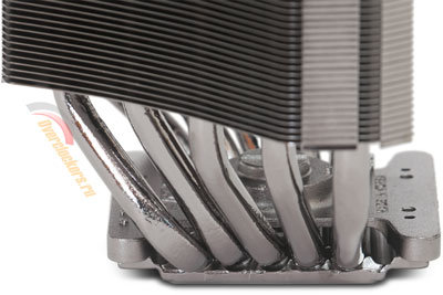

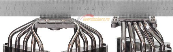

Ну, хотя бы собран радиатор как надо. С ребрами трубки контактируют через специальные горлышки, а в основании они запаяны в аккуратные желобки. Меня смутила только внушительная толщина подошвы под трубками – более трех миллиметров. В то же время, уложены трубки там плотно – соседние отделяет друг от друга лишь около миллиметра.

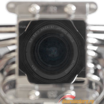

Да и обработано основание традиционно для Zalman просто отлично – оно у CNPS11X Extreme отполировано практически до зеркального состояния:
Но небольшие искажения в отражении присутствуют. А значит, об идеальной ровности подошвы речь все же не идет. И действительно, при желании на ней можно разглядеть небольшую выпуклость:

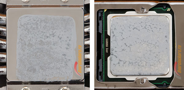

Однако в случае с моим стендовым процессором Intel Core i7-2600K отпечатки теплораспределителя CPU на основании кулера (и наоборот) все равно получились очень неплохими:
