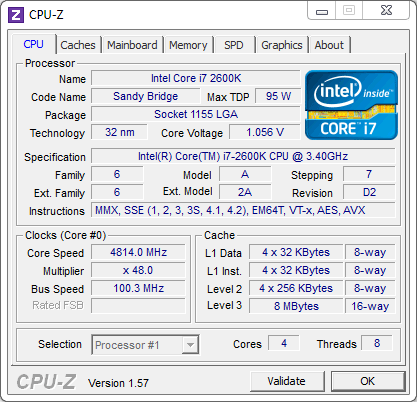

Стендовый процессор Intel Core i7-2600K был разогнан до 4800 МГц путем повышения коэффициента умножения до значения 48. При этом его напряжение пришлось увеличить до 1.40 В (CPU-Z даже в последней версии 1.57 не научился правильно считывать вольтаж процессоров семейства Sandy Bridge, на выдаваемое им значение просьба не обращать внимания).
