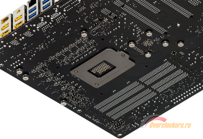

Можно наклеить на backplate рамку из двустороннего скотча, тогда при установке на «материнку» крестовина будет на ней держаться. Но проще просто ставить плату на нее, а не наоборот:

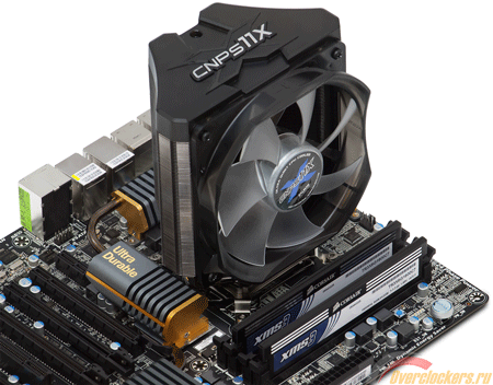

Остается только водрузить на процессор сам кулер (разумеется, предварительно нанеся на теплораспределитель CPU термоинтерфейс) и прикрутить его. Для этого понадобятся серебристые винты из комплекта (золотистые предназначены только для Intel LGA 1366). Они отличаются лишь длиной, в остальном полностью аналогичны, тоже выполнены под внутренний шестигранник. Последнее с одной стороны хорошо – такие сложнее «сорвать». С другой – плохо: не у всех есть соответствующая отвертка. В комплекте присутствует некий ее суррогат, но пользоваться им не слишком удобно (хотя я честно один раз прикрутил и открутил кулер штатной отверткой – работает).
Никаких подпружинивающих элементов конструкция не предусматривает. Но если вы все сделали правильно – винты закрутили хорошо и нигде не «переусердствовали», то прижим будет хороший и равномерный.

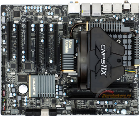

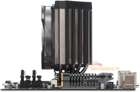

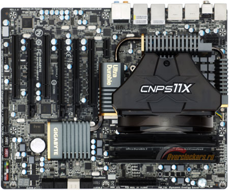

На процессорные разъемы Intel кулер можно установить в любом из четырех положений. А на сокеты AMD – только вертикально: так, чтобы вентилятор дул назад или вперед.
В любом из этих случаев благодаря своим разумным габаритам Zalman CNPS11X Extreme вряд ли вызовет серьезные проблемы совместимости. На стендовой «материнке» Gigabyte GA-P67A-UD7-B3 кулер ни в вертикальном, ни в горизонтальном положении не выступал за пределы платы и не перекрывал ни одного слота расширения.
И лишь во втором из них нависал над модулями памяти – а значит, не позволил бы использовать «планки» DDR3 с высокими радиаторами (вроде Corsair Dominator). Но в первом (и основном) не было бы и этой проблемы.

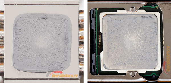

Подошва Zalman CNPS10X Extreme обработана не хуже, чем у тестируемой новинки: она отполирована до зеркального состояния и ровная, а отпечаток теплораспределителя стендового процессора на ней получился настолько похожим на Zalman CNPS11X Extreme, что я даже не стал заморачиваться с его съемкой и последующей обработкой фотографии.
А вот кривое основание Thermalright Silver Arrow заслуживает того, чтобы лишний раз это продемонстрировать. Заметная выпуклость в центре обуславливает весьма «специфичный» вид отпечатков крышки CPU на подошве (и наоборот):
