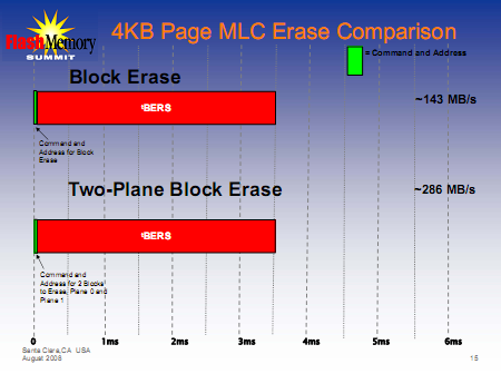

Стирание блока
Увы, разработчики не забыли о нас, простых смертных. Сделать стирание произвольной страницы было бы слишком просто для использования, этого они позволить не могли, видимо. Стереть выбранную страницу не получится, эту операцию можно сделать только над блоком ... который состоит из множества страниц. Ладно, без лирики, а то цензура не пропустит.
Время стирания блока самая долгая процедура в NAND. Оно исчисляется единицами миллисекунд. Для сравнения, время программирования страницы порядка 0.3 мс, а время ожидания данных при чтении 20-30 мкс. Понятное дело, что стирается сразу много страниц, ведь блок большой, но все равно долго. И, что особо неприятно, на всё это время будет занята вся плоскость.

- Стирание блока: 3.5 мсек или 143 Мбайт/сек;
- Стирание по обеим плоскостям: ~3.5 мсек или ~286 Мбайт/сек.
