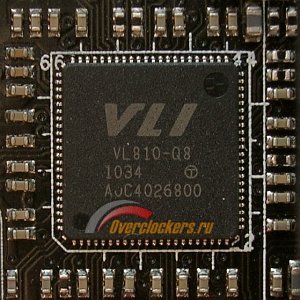

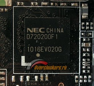

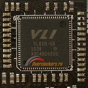

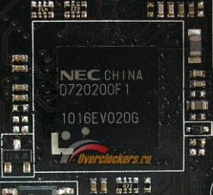

Каждый из них обеспечивает поддержку только двух портов USB 3.0, но к одному вдобавок подключены два концентратора VIA VL810:
В свою очередь, каждый из этих концентраторов позволяет подключать через себя до четырех USB 3.0 устройств к одному каналу контроллера NEC D720200F1. В сумме оба контроллера и концентратора позволяют подключить к материнской плате до 10 устройств USB 3.0.

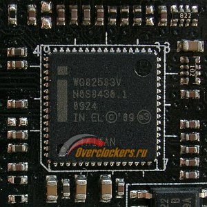

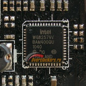

Для поддержки сетевых интерфейсов на материнских платах чаще всего можно встретить контроллеры Realtek или Marvell. Но на ASUS Maximus IV Extreme вместо них установлена пара гигабитных Ethernet-контроллеров производства Intel. Разъём слева подключен к чипсету через Intel WG82583V, а разъём справа – через Intel WG82579V:

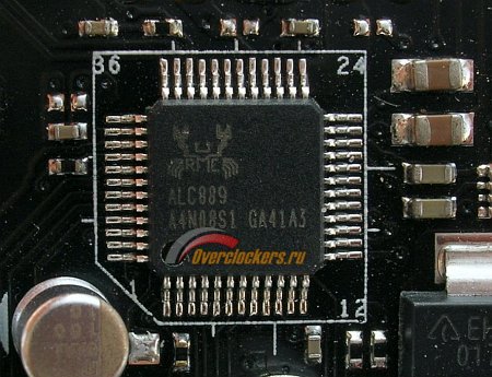

Звуковые функции материнской платы обеспечивает восьмиканальный HD-Audio кодек Realtek ALC889:

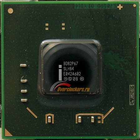

Северный мост встроен в процессоры Sandy Bridge, а на материнской плате оставлен только Platform Controller Hub (PCH):
Ревизию Intel P67 PCH можно определить по его маркировке. В данном случае маркировка SLH84 означает ревизию B2, а исправленная ревизия B3 будет обозначаться как SLJ4C.

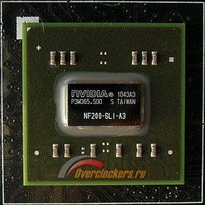

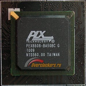

Так же на плате установлены два коммутатора линий PCI Express – NVIDIA NF200 и PLX Technology PEX8608:
Коммутатор NVIDIA NF200 расположен в центре платы (там, где раньше устанавливался северный мост) и охлаждается радиатором, соединенным с двумя другими, отвечающими за охлаждение системы питания процессора. Он нужен для реализации поддержки технологии 3-Way SLI.

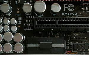

Другой коммутатор (PLX Technology PEX8608) установлен внизу платы и не требует охлаждения. К нему подключены слоты PCI-E x1 и PCI-E x4, а также контроллеры Marvell 88SE9128 и JMicron JMB363.

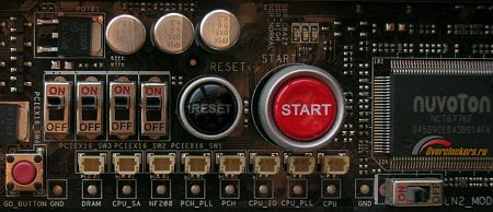

Функции системного мониторинга выполняет микросхема Nuvoton NCT6776F:
Рядом с ней расположен двухсегментный LED-индикатор POST-кодов и переключатель "LN2 Mode". В руководстве пользователя сказано, что в положении "ON" этот индикатор должен помочь при старте системы на очень низких температурах, другими словами, он предназначен для борьбы с Cold Boot Bug (CBB).
Чуть правее находятся кнопки для старта и перезагрузки, кнопка "GO Button", четыре переключателя для слотов PCI-E x16, восемь разъёмов для подключения кабелей ROG ProbeIt и восемь точек для мониторинга различных напряжений:
Жаль, что для кнопок Start и Reset не нашлось места внизу платы. В правом вернем углу ими пользоваться не так удобно. Так же очень не хватает возможности для управления базовой частотой. Управление с ноутбука по ROG Connect или тем более с мобильного телефона по RC Bluetooth не заменит двух простых кнопок "+" и "-". Конечно, для этого можно использовать специальное устройство – панель ASUS OC Station, встраиваемую в 3.5" отсек корпуса. Но стоит она не дешево ($120-170) и продается далеко не в каждом магазине.

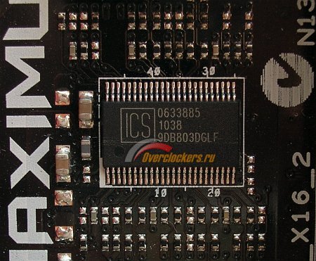

Генератор базовой частоты на платформе Socket 1155 был перенесён в процессор, но для частоты PCI Express по-прежнему используется отдельная микросхема на материнской плате. На ASUS Maximus IV Extreme эти функции выполняет IDT ICS9DB803DGLF:

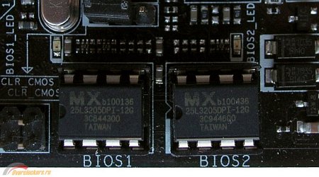

Две съёмные микросхемы Macronix MX25L3205D используются для хранения двух образов BIOS. Рядом с каждой распаяны светодиоды, сигнализирующие, какая из них работает в данный момент.

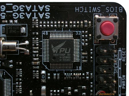

Переключаться с одного BIOS на другой можно специальной кнопкой BIOS_Switch, расположенной в правом нижнем углу платы. Радом с этой кнопкой находится микросхема с маркировкой TPU KB3720QF:
TPU (TurboV Processing Unit) – это часть технологии ASUS Dual Intelligent Processors, отвечающая за работу функции автоматического разгона в программе ASUS TurboV EVO. Вторая часть этой технологии – EPU (Energy Processing Unit) будет рассмотрена чуть позже, в разделе с описанием системы питания ASUS Maximus IV Extreme. Понятно, что TPU KB3720QF не оригинальная маркировка, но определить её настоящего производителя мне не удалось.

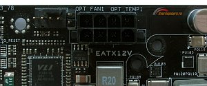

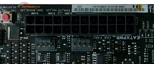

Для подключения к блоку питания на ASUS Maximus IV Extreme предусмотрено четыре разъёма. Два из них основные - стандартный ATX 24-pin и один EPS-12V 8-pin для питания процессора:

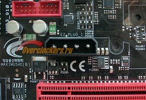

И ещё два дополнительных 4-pin Molex, предназначенных для усиления питания видеокарт (или других карт расширения), подключающихся через слоты PCI Express:

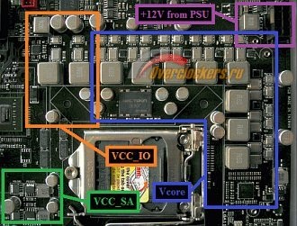

На платформе Socket 1155 за питание процессора отвечают три напряжения:
- CPU VCC Voltage (Vcore) – напряжение на ядре процессора;
- CPU I/O Voltage (VCC_IO) – напряжение на встроенном контроллере памяти;
- System Agent Voltage (VCC_SA) – напряжение части процессора, называемой System Agent (аналог Uncore на платформах Socket 1156 и Socket 1366).
Приведу схему с расположением компонентов, ответственных за формирование этих напряжений:

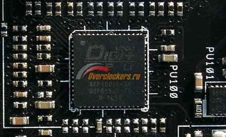

Для напряжения Vcore используется 8-фазный контроллер с маркировкой ASP1000C:
Это тот самый EPU (Energy Processing Unit), вторая часть технологии ASUS Dual Intelligent Processors, о которой было упомянуто ранее. Его работой можно управлять из программы AI Suite II в разделе Digi+ VRM. Определить настоящего производителя этой микросхемы было несложно. Это контроллер CHiL Semiconductor CHL8318, точно такой же используется и на ASUS Rampage III Extreme/Formula. Ключом к разгадке стали драйверы CHiL Semiconductor CHL8510, рассчитанные на работу с контроллерами от этого же производителя.

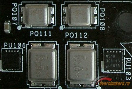

Микросхем DrMOS на материнской плате нет, вместо них в системе питания процессора (напряжения Vcore и VCC_IO) используются пары транзисторов производства Infineon, упакованные в металлический корпус для лучшего отвода тепла:

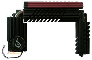

Система охлаждения ASUS Maximus IV Extreme выполнена в той же черно-красной цветовой гамме, что и сама плата. Она состоит из четырех алюминиевых радиаторов и одной медной тепловой трубки. На радиатор в центре платы установлен логотип Republic of Gamers, подсвечивающийся красным цветом. Он охлаждает коммутатор NVIDIA NF200 и соединен тепловой трубкой с двумя радиаторами, установленными на мосфеты в системе питания процессора. Четвертый радиатор установлен на чипсете Intel P67 PCH.
С обратной стороны материнской платы крепятся две пластины, выполняющие функцию backplate для двух радиаторов на мосфетах. Эти пластины обеспечивают надежный контакт радиаторов со всеми мосфетами и помогают предотвратить изгиб материнской платы при установке массивных систем охлаждения на процессор.
На материнскую плату система охлаждения крепится при помощи восьми подпружиненных винтов. В качестве термоинтерфейса на чипсете Intel P67 PCH используется розовая "терможвачка". На NVIDIA NF200 радиатор приклеен при помощи серого термоклея. А под радиаторами, установленными на транзисторы системы питания, используются термопрокладки.
Радиатор на чипсете не будет мешать установке длинных видеокарт, его высота не превышает десяти миллиметров.

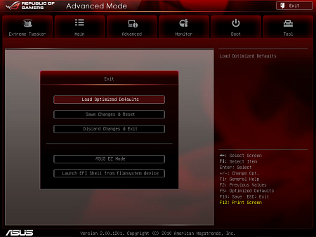

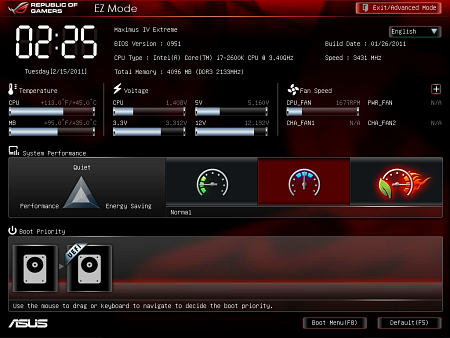

В BIOS доступны два режима – обычный (Advanced Mode) и упрощенный (EZ Mode), переключаться между которыми можно через меню Exit, вызываемое кнопкой в правом верхнем углу, или клавишей Esc. Из этого же меню можно запустить EFI Shell – командный интерпретатор, схожий по принципу работы с cmd.exe и command.com, только со своим набором команд.
В режиме EZ Mode отображается текущая дата и время, версия BIOS, информация об установленном процессоре и памяти. В нем можно выбрать загрузочное устройство и режим работы компьютера из трех вариантов (производительный, тихий, энергосберегающий).

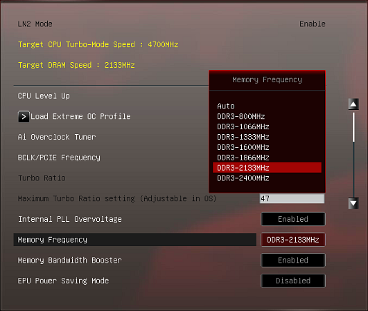

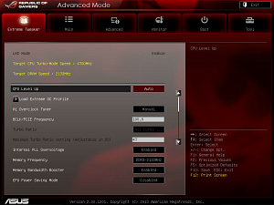

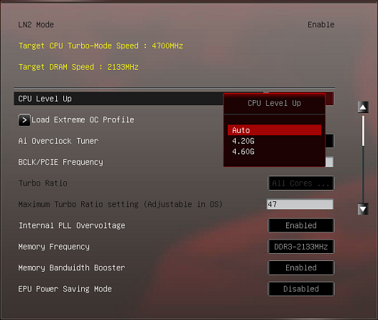

В режиме Advanced Mode опции поделены на шесть разделов. В первом из них, Extreme Tweaker, собраны настройки для разгона.
CPU Level Up – автоматический разгон процессора до фиксированных значений на выбор (для Core i7-2600K доступны варианты 4200 и 4600 МГц).
Load Extreme OC Profile – загрузка настроек, оптимальных для использования при экстремальном разгоне.
Ai Overclock Tuner – выбор режима разгона (ручной или автоматический).
BCLK/PCIE Frequency – установка базовой частоты и частоты шины PCI Express в интервале от 80 до 300 МГц с шагом 0.1 МГц.
Internal PLL Overvoltage. Очень важная опция для разгона процессоров с разблокированным множителем. Её включение позволяет разогнать такие процессоры выше 5 ГГц. В ранних версиях BIOS её не было, и разгон ограничивался на уровне 4700-5000 МГц. На данный момент она есть не только у ASUS Maximus IV Extreme, но и у других материнских плат.
Memory Frequency – установка множителя для частоты памяти.
Частота памяти рассчитывается от базового значения 266 МГц, умноженного на множитель памяти. Доступны множители от 1:3 до 1:9, что дает частоту памяти от DDR3-800 до DDR3-2400 при условии, что базовая частота не была повышена. Фактически на данный момент множитель 1:9 не работает с процессорами Sandy Bridge. Возможно, он был добавлен для новых степпингов ядра или для еще не вышедшего Ivy Bridge.
Memory Bandwidth Booster – увеличивает пропускную способность памяти.
EPU Power Saving Mode – включает режим энергосбережения.
