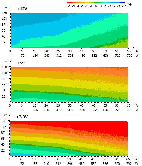

Второй - HP-D6301AW:
Канал +3,3 что-то "подкачал". Правда, основная часть красной зоны приходится на неиспользуемые в современных ПК режимы. При нагрузке этого канала на 70...75 ватт опасаться понижения выходного напряжения более чем на 4% относительно номинала не стоит.
То же самое можно сказать про канал +5: график повествует о выходе за пятипроцентный "потолок" только в самом левом верхнем углу. Вряд ли такой режим работы (когда линии +5 и +12 нагружены "под завязку") можно создать в ПК, даже если рассматривать относительно "прожорливые" конфигурации.

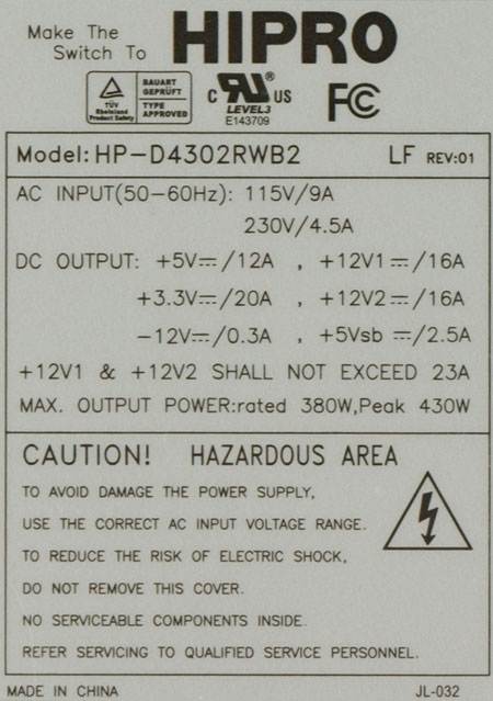

На стикере с заявленными нагрузочными способностями особо подчеркивается, что 430 ватт - пиковая мощность, долговременная максимальная на 50 Вт меньше.

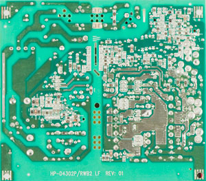

Опасения не подтвердились - внутренности блока выглядят достойно: монтаж аккуратный:
По сравнению с вышеописанными моделями упрощение налицо - штампованные алюминиевые радиаторы, "свободный" монтаж компонентов. Радует тот факт, что в стремлении удешевить модель не тронули такие узлы, как блок регулировки оборотов вентилятора и входной фильтр.

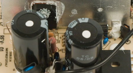

В высоковольтной части установлены два конденсатора TEAPO 560 мкФ 200 В:

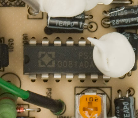

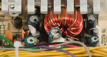

В низковольтной части - один крупный дроссель групповой стабилизации, электролитические конденсаторы и малогабаритные дроссели выходного фильтра. Чуть правее - ШИМ PS229/

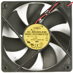

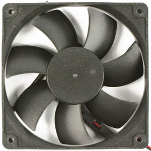

Обдувает внутренности блока вентилятор ADDA AD1212MS-A71GL:
Шумовые показатели блока похуже, чем у двух предыдущих - 45 дБ на расстоянии метра при максимальной загрузке.

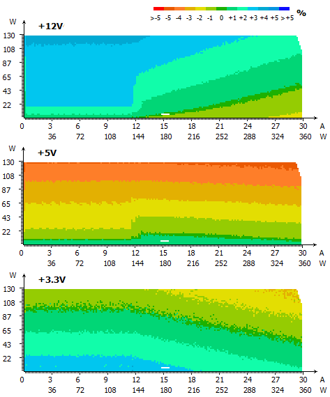

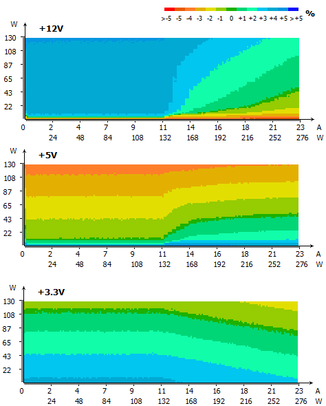

Сперва - графики КНХ:
Интересный момент - при малой нагрузке на канале +12 напряжение заметно (на 3%) проседает, но стоит нагрузить низковольтные каналы (+3,3 и +5) хотя бы на 10-15 ватт - и ситуация приходит в норму. Канал +3,3 выглядит очень хорошо, +5 под нагрузкой проседает вплоть до 4% от номинала.
Температура на низковольтном радиаторе при максимальной загрузке составила всего 58 градусов у корпусов диодных сборок - хороший результат.
