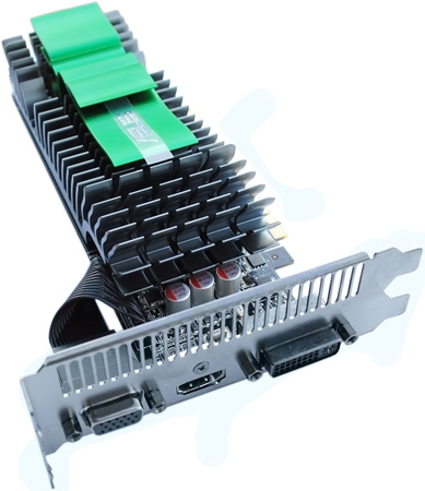

Как можно было видеть на фотографиях выше, видеокарта комплектуется крупным радиатором, предназначенным для работы в пассивном режиме.

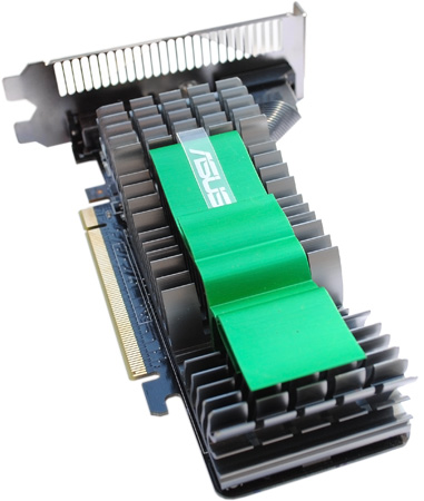

Радиатор закрывает почти всю площадь печатной платы. Задняя часть радиатора, как видно на фото, должна обеспечить отвод тепла от микросхем памяти.
Спереди, наоборот, радиатор «приподнят» над дросселями и конденсаторами системы питания видеокарты. Высота радиатора составляет 28 мм (если измерять по самой выступающей точке – зеленой детали в центре), таким образом, эта система охлаждения перекрывает соседний с видеокартой слот расширения. Конечно, это маловероятно, но данная компоновочная особенность вполне может вызвать неудобства при сборке HTPC. Тем более, что в них зачастую используются компактные материнские платы формата ITX, на которых всего несколько слотов расширения, перекрывать один из них радиатором системы охлаждения не слишком разумно.

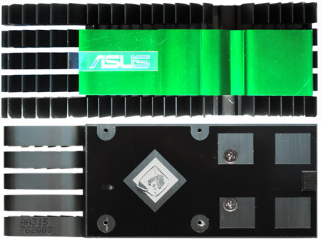

Демонтированный с видеокарты радиатор вы можете рассмотреть на фото ниже. Обратная сторона радиатора закрыта изолирующей наклейкой. Декоративный сегмент со значком ASUS крепится двумя винтами. Кстати, если задумываться об установке дополнительного вентилятора на эту видеокарту, то от зеленой детали лучше избавиться, она будет только мешать обдуву ребер. Термоинтерфейс, как всегда, нанесен с избытком, такого количества пасты хватило бы и на три видеокарты. Обратите внимание, что на том месте, где радиатор должен был контактировать с микросхемами памяти, термопрокладки отсутствуют. При тщательном осмотре оказалось, что контакта в этом месте нет.

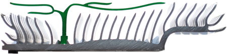

А вот и гордость дизайнеров ASUS: при взгляде на радиатор сбоку можно увидеть симпатичное «дерево». Очевидно, это должно символизировать приверженность компании «зеленым» энергосберегающим технологиям.

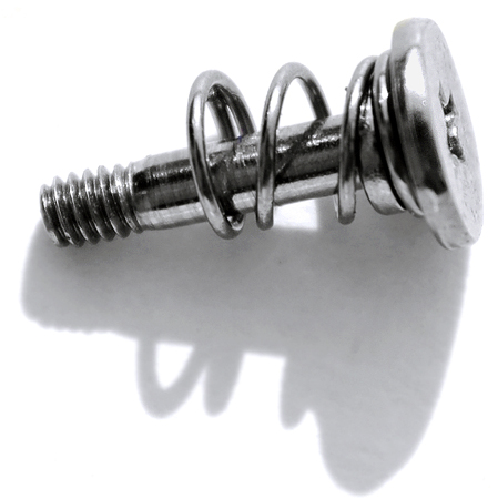

Система охлаждения крепится к печатной плате посредством подпружиненных винтов.

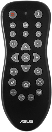

Дизайн пульта дистанционного управления не слишком современен. Подобные «округлые» обводы были популярны лет пять назад, сейчас дорогие телевизоры и домашние кинотеатры оснащаются более строгими прямоугольными пультами с крупными, удобными для использования на ощупь, клавишами.
По центру пульта расположен классический навигационный джойстик, в данном случае он используется для перемещения в различных меню. Выше расположен блок клавиш, необходимых при просмотре видео и прослушивании музыки, чуть ниже находятся кнопки регулировки звука. Набор клавиш, помещенных ниже джойстика, особенно интересен, сюда вынесены специфические компьютерные функции, которых не встретишь на телевизионных пультах.

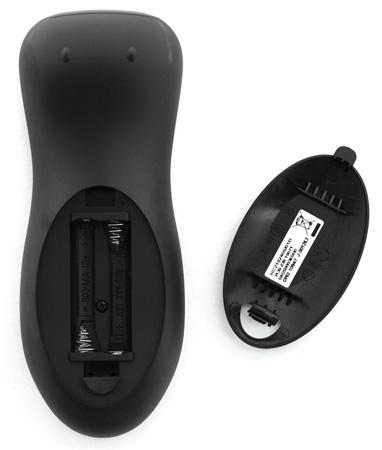

Обратная сторона пульта содержит отсек для батареек. Питание осуществляется с помощью двух батареек типоразмера AAA (в народе такие иногда именуют «мизинчиковыми»). В комплект эти элементы питания не входят, так что их стоит вдобавок не забыть приобрести.

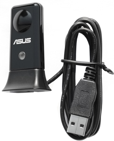

Сигналы пульта улавливает компактный приемник следующего вида:
Данное устройство, как и пульт, несет на себе логотип ASUS. Подключение приемника осуществляется посредством стандартного USB разъема. Добавим, что помимо собственно приемника сигналов пульта, эта деталь системы содержит еще и датчик освещенности. Расчет понятен, приемник, скорее всего, будет размещен неподалеку от экрана телевизора, именно там, где следует измерять уровень освещенность для подстройки яркости. В связи с этим, стоит отметить, что длина шнура составляет 120 см. Могло бы быть и побольше, ведь если компьютер используется не только в качестве мультимедийного центра, но и как обычная машина с отдельным монитором, то расстояние между телевизором и системным блоком может быть гораздо более значительным. Впрочем, это придирки, сложно представить, что уровень освещенности будет сильно различаться в разных углах комнаты, так что разместить датчик можно там, где удобнее. Для работы с пультом предусмотрена специальная мультимедийная среда ASUS Bravo Media Center.

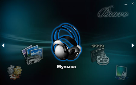

Установив и запустив программу, пользователь видит вот такой экран:
Дизайн приятен, линии на заднем плане напоминают оформление Windows Vista. Каждый раздел главного меню обозначен крупным рисунком, для прослушивания музыки это наушники, для просмотра фото – фотоаппарат и так далее. Меню прокручивается по кругу, для этого можно использовать мышь, клавиатуру, и, самое главное, пульт дистанционного управления. Нареканий по работе пульта нет никаких, приемник можно даже забросить под стол, передача сигнала останется устойчивой. Неизвестно, будет ли система работать так хорошо и при подсевших батарейках, но со свежими жалоб нет.
Всего в основном меню ASUS Bravo Media Center пять пунктов:

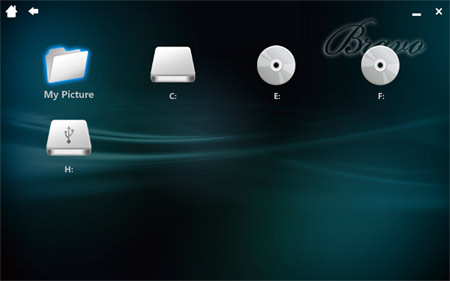

С первыми тремя все ясно, это тематически разделы для прослушивания музыки, просмотра изображений и видео. Открыв любой из них, пользователь попадает в навигационное меню с перечислением носителей, на которых может находиться необходимый контент. Открывает список «тематическая» папка Windows. Для картинок это My Picture, для видеозаписей - Videos, для аудиозаписей – Music.

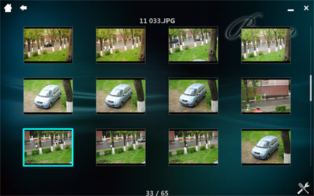

На примере того же раздела «Картинки» рассмотрим работу с файлами. В обычном списке, напоминающем «Проводник» Windows (да что там проводник – даже старый добрый Norton Commander) можно выбрать нужную папку. Картинки в папке отображаются в виде миниатюр. При выборе изображения оно открывается во весь экран. Также устроен раздел «Видео», с музыкой чуть по-другому – здесь миниатюр нет, выводится обычный список.

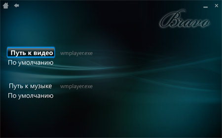

Стоит отметить, что собственного проигрывателя в ASUS Bravo нет, так что программа может использовать любые сторонние. На скриншоте ниже видно, что в данном случае выбран обычный Windows Media Player, однако можно задать и любой другой проигрыватель. В ходе дополнительной проверки у программы не возникло проблем с Media Player Classic и jetAudio, более того, при использовании всех перечисленных проигрывателей прекрасно работали все необходимые клавиши пульта дистанционного управления (Play/Pause, Stop, быстрая перемотка, регулировка громкости).

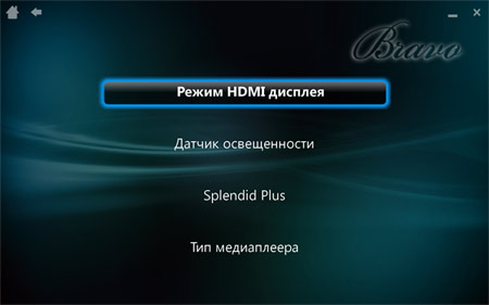

Для того чтоб переназначить используемый проигрыватель необходимо перейти в меню «Настройка» и выбрать пункт «Тип медиаплеера». Настроек в этом меню немного. Вкладка «Датчик освещенности» позволяет включить/отключить таковой (он, напомним, размещен на приемнике сигналов пульта дистанционного управления). Датчик подстраивает яркость монитора под уровень освещения. Это удобно: в темноте яркость снижается, и изображение не режет глаза. Чтобы система работала адекватно, вначале следует подстроить яркость монитора вручную. Датчик не стоит размещать напротив экрана, иначе он будет реагировать на любые мерцания изображения и работать неправильно.

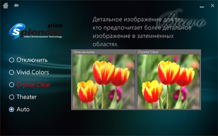

Вкладка Splendid Plus позволяет активировать одноименную технологию, изменяющую яркость и контрастность изображения по нескольким алгоритмам. Впрочем, правильно откалиброванный и настроенный монитор/телевизор не нуждается в подобных «примочках», они только исказят картинку. Каждый пользователь может самостоятельно поэкспериментировать с Splendid Plus и решить, нужна ли ему эта технология.

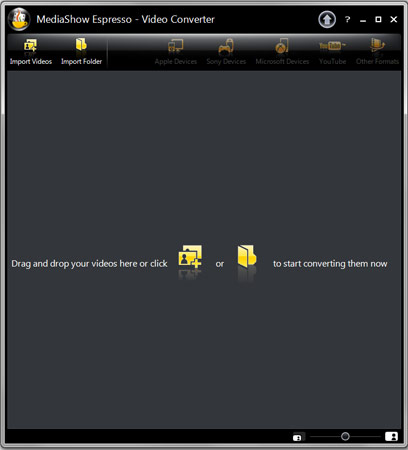

Последняя вкладка основного меню озаглавлена «Транскодирование». Слово, честно говоря, не самое удачное, куда логичнее смотрелось бы «Кодирование видео». Для изменения формата видео используется конвертер MediaShow Espresso. Досадно, что в ASUS не потрудились снабдить пользователя полной версией данного продукта, а ограничились «триальным» обрезком, с активацией на 30 дней. За безлимитное использование программы предлагается заплатить $12. Как-то некрасиво получается, неужели такой гигант как ASUS не смог договориться с MediaShow об оптовом предоставлении продукта по льготной цене, чтобы сразу включить его в комплектацию Bravo 220?
Тем паче, что это действительно удобная штука. Общий вид интерфейса представлен на скриншоте ниже.
В общий список можно добавить сразу несколько файлов, которые окажутся занесенными в очередь. Далее предлагается выбрать, для какого устройства будет кодироваться видео. Это удобно – например, выбрав закладку Apple, можно просто указать модель своего плеера или телефона, формат будет подобран автоматически. Раздел Other Formats позволяет свободно подбирать формат, без привязки к конкретным устройствам
Естественно, основной «фишкой» программы является возможность кодирование видео силами графического процессора. В этом случае, можно рассчитывать на уровень производительности, недоступный современным центральным процессорам… теоретически можно. Хватит ли мощности скромной GT 220, чтобы потягаться со стендовым процессором Intel Core i7-920? Результаты этого теста будут приведены ниже.
