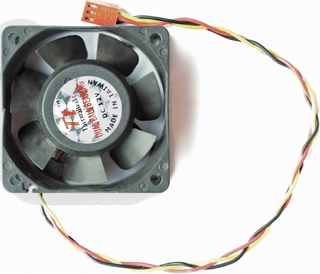

Тестирование температурного режима проводилось в двух вариантах. В первом случае система охлаждения работала в пассивном режиме, во втором на радиатор устанавливался дополнительный 60-мм вентилятор Everflow F126025BH. С помощью регулятора оборотов скорость вращения крыльчатки была снижена до практически полной бесшумности.

Как можно видеть на графике, установка вентилятора, даже такого маломощного, очень благотворно сказывается на температурном режиме видеокарты. В пассивном режиме система охлаждения не способна обеспечить нормальную температуру при прогреве “бубликом” FurMark. Впрочем, этому ускорителю при обычном использовании никогда не придется сталкиваться с такими нагрузками.

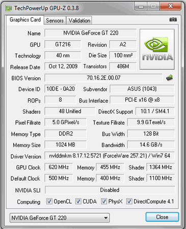

Очевидно, что ASUS Bravo 220 совершенно не рассчитана на разгон. В пассивном режиме работы системы охлаждения частота графического процессора росла очень неохотно, с трудом удалось дойти до 570 МГц (номинал, напоминаем – 500 МГц). Ясно, что FurMark (стандартный инструмент для проверки стабильности) перегревает видеокарту. При использовании дополнительного вентилятора результат удалось улучшить сразу вдвое – до 640 МГц. Дело явно в температуре – при более мягкой проверке стабильности в играх и пакетах 3DMark у видеокарты нет проблем и в пассивном режиме. В итоге для тестирования была выбрана частота 620 МГц. При этом значении работа видеокарты была стабильна во всех приложениях кроме FurMark, и в то же время, не возникало необходимости использовать вентилятор.
Разгон микросхем памяти неприятно удивил, производитель декларирует для них частоту рабочую частоту 1066 МГц, в то время как инженеры ASUS уменьшили ее до 800 МГц. Понятно, что в этом случае можно ожидать от памяти, по крайней мере, разгона до своей «родной» частоты, но этого не произошло. Из микросхем Winbond удалось выжать всего 910 МГц; видимо, кроме вместе с частотой было снижено и напряжение питания.

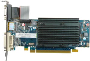

Конкурента ASUS Bravo 220 подобрать не так просто. Несколько месяцев назад на тестах побывала видеокарта Radeon HD5450, «идеологически» очень схожая с героем сегодняшнего обзора. Это такой же ускоритель для HTCP, оснащенный пассивной системой охлаждения. Если взглянуть на фото, можно отметить что даже внешне эта видеокарта очень напоминает ASUS Bravo 220. Именно показатели производительности HD 5450 будут использованы для сравнения в данном обзоре.
