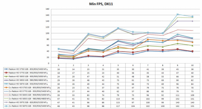

Сразу видно, что DX11 – удел довольно шустрых графических адаптеров, линейка HD 57xx в пролете. Примечательно, что CrossFireX приносит дивиденды для всех DX11 игр из обзора. Отметим, что видеокарты на базе Cypress в среднем быстрее, чем тандемы на базе Juniper, как в противостоянии 2 x HD 5750 против HD 5850, так и в противостоянии 2 x HD 5770 против HD 5870.
В целом, ничего особенно интересного, верхнюю часть графика целиком и полностью заняли 2 x HD 5850, HD 5970 и 2 x HD 5870.
HD 5830 заняла нишу ровно между линейками HD 58xx и HD 57xx, как в тестах одиночной карты, так и в связках CrossFireX.

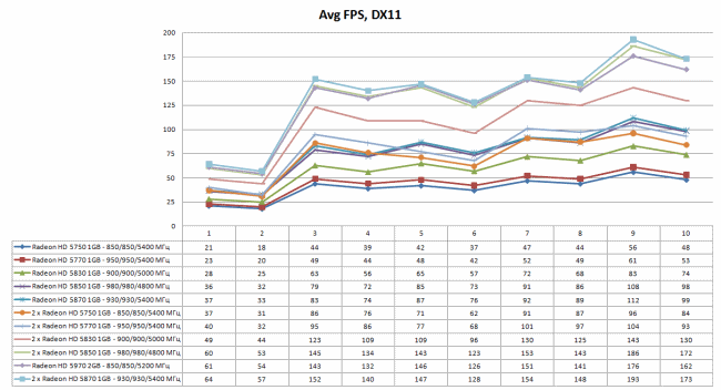

В целом, выводы по результатам Avg FPS совпадают с вышесказанным по Min FPS, разве что тандемы на базе HD 57xx более уверенно выступают на фоне одиночных HD 58xx, и в целом между ними можно поставить паритет. С поправкой на предыдущий график – победа за одиночными видеокартами. Но это скорее уже для следующего графика, рейтинга производительности.

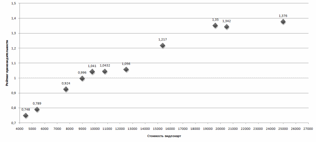

Вспомогательный график, показывающий стоимость видеокарт относительно рейтинга производительности:
Начало оси X – ближайшее «круглое» число относительно самой дешевой видеокарты. В данном случае – 4000 р.
Начало оси Y – минимально допустимое значение играбельности – 0,7.
Точки слева направо: HD 5750->HD 5770->HD 5830->2 x HD 5750->HD 5850->2 x HD 5770->HD 5870->2 x HD 5830->2 x HD 5850->HD 5970->2 x HD 5870.
Пусть выводы каждый сделает для себя сам.
