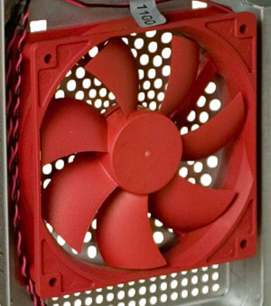

Система охлаждения корпуса представлена двумя 120-мм вентиляторами. Один на верхней панели, второй на задней стенке под блоком питания. Верхний черного цвета, задний красного (в тон с системой безвинтового крепления). Питание обоих от 12 вольт, скорость оборотов 1100 и 1200 об/мин соответственно.

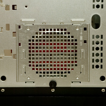

СО может быть модернизирована за счет добавления 92-мм вентилятора, призванного охлаждать 3,5" накопители. Способ крепления оригинален: он вставляется снаружи в специальное место, образованное вырезанными и отогнутыми «лапками», а сверху зажимается съемной планкой, которая крепится одним «накатанным» винтом.
