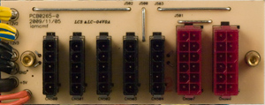

Плата модульных разъемов:
Хорошо заметны проволочные перемычки, уменьшающие сопротивление дорожек – снова забота о минимизации потерь. Это отлично, а что же посадочные места под керамические конденсаторы пустуют? Всего один электролит на линии +3,3... Если присмотреться на «главную» печатную плату, то тоже можно увидеть пустующие места. На 1050 Вт модели такого не наблюдалось.

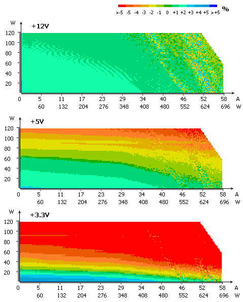

Графики КНХ у 700-ки получились интересные:
Во-первых, совершенно четко видна неприспособленность каналов +3,3 и +5 к высоким нагрузкам (более 40 Вт и 80 Вт для первого и второго соответственно). Это, конечно, не радует, однако же в реальных условиях вряд ли отбираемая мощность превысит эти значения.

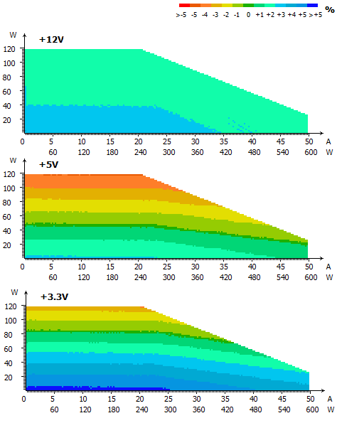

Канал +12 стабилен, разброс менее одного процента, однако ж… Что это за «война микробов» в правой стороне графика? Поясню на цифрах: напряжение прыгало в диапазоне от 11,73 до 12,20 вольт скачками по 0,2… 0,3 вольта. После сообщения о данном недостатке компании Enermax нам прислали второй аналогичный БП, пояснив, что 700 Вт модель являлась предсерийным образцом, а 600 Вт взята из розничной сети. У неё графики КНХ гораздо лучше:
Полностью отсутствуют скачки напряжений при сильной загрузке блока, падение под нагрузкой стало чуть меньше.

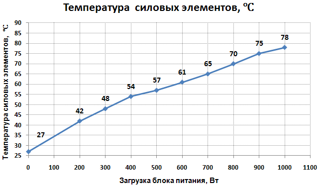

Вот график, повествующий о нагреве самого горячего радитора (в низковольтной части), термопара закреплена у основания радиатора):
Нет, ошибки нет – оба блока питания продолжали нормально функционировать и при выходной мощности в 1000 Вт. Напряжение на +12 немного просело (11,93 В), однако все в пределах нормы.

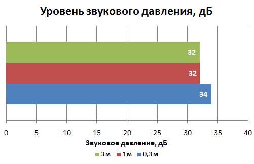

Тихоходного 140-мм вентилятора вполне хватает для нормального охлаждения блока. Более того, ему не приходится даже раскручиваться на полную мощность, что очень хорошо сказывается на уровне шума:
32 дБ - фоновый шум в комнате при измерении.
