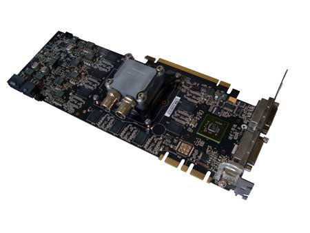

Для испытания водоблока была выбрана видеокарта GTX280, известная своим горячим нравом. Расстояния между отверстиями крепления системы охлаждения у этой карты так же своего рода испытание, но уже универсальности — не каждый универсальный водоблок для видеокарт совместим с GTX280 / GTX285. Первым делом примеряю водоблок на видеокарту:

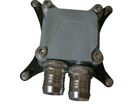

Вроде как все на своих местах, водоблок без всяких «но» совместим с картой. При дальнейшей сборке контура выяснилось неприятное для меня свойство водоблока Promodz. Используемые мною штуцера Bitspower Premium G1/4" High Flow 1/2" (BP-WTP-C01) оказались не совместимы:
Расстояния между портами входа-выхода банально не хватает. Скажем откровенно, я не был готов к такому сюрпризу. Уже было потеряв надежду на тестирование до прихода совместимого с водоблоком шланга c внутренним диаметром 10 мм и наружным 14 мм, в отчаянии решил примерить свои шланги с внутренним диаметром 7/16" (11,1125 мм) и наружным 5/8" (15,875 мм) на «родные» штуцера Promodz. На удивление шланги сели, но недостаточно плотно — обжим был просто необходим. Снова трудность — шланги садятся очень близко друг к другу, поэтому места под обжимные кольца не хватает. Проявляем немного смекалки, и шланги обжаты:

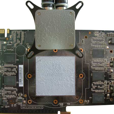

Проверяю прижим и прихожу в недоумение от увиденного:

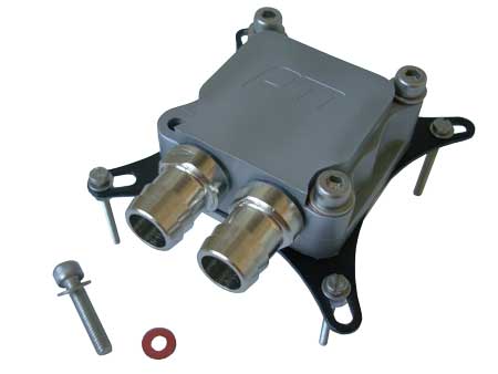

У тепло-распределительной крышки ГП небольшой прогиб, но не настолько велик, что бы контакт с основанием водоблока практически отсутствовал. После небольшого исследования возможных причин отсутствия прижима, выяснил, что виновником стали едва торчащие винты. Недоразумение благополучно разрешилось установкой дополнительных шайб:

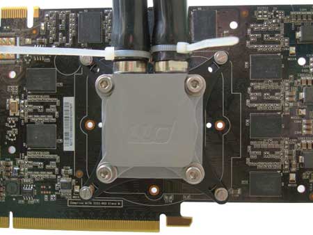

Проверяю прижим снова — теперь порядок:
Разработчик уверяет, что в серийной версии ватерблока этот недостаток устранен, и использовать при установке дополнительные шайбы не потребуется.

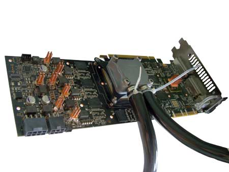

Карта практически готова к использованию, но необходимо позаботиться об охлаждении элементов питания. В плане устройства альтернативного охлаждения они расположены очень неудачно — хаотично, вокруг большое количество бескорпусных деталей, которые можно легко замкнуть радиатором для микросхем питания. В идеале необходимо использовать специальный радиатор для совместного использования с универсальными водоблоками. Для карт GTX280 существует два решения — радиатор от Swiftech, но его больше не выпускают и найти в продаже очень затруднительно. А вот D-Tek UNI-Sink nVidia 260 & 280 можно найти в американских магазинах за сравнительно небольшие $35. Видеокарта была взята мною у товарища на ограниченное время, поэтому пришлось использовать подручные средства. Два игольчатых радиатора Swiftech MC-14 были распилены на более мелкие радиаторы, которые можно без опаски за короткое замыкание установить на микросхемы питания:
Понимая, что таких радиаторов на элементах питания будет явно недостаточно, планирую обдувать плату вентилятором типоразмера 120мм х 120мм, что позволяет не использовать радиаторы на микросхемах памяти. Ну вроде с видеокартой как и все. Небольшие трудности разрешены, можно приступать к тестированию.
