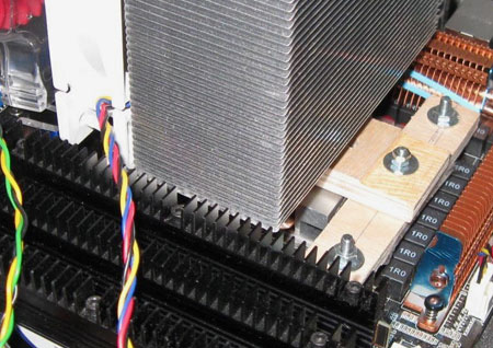

В качестве тестового стенда для кулера использовались две системы, одна с Core 2 Duo E8200, разогнанном до 4 ГГц при напряжении питания 1,47 В, второй - с Core i7 920, разогнанном до 4 ГГц при напряжении питания 1,4 В. Поскольку крепление под Socket 1366 не было предусмотрено производителями кулера, пришлось соорудить его самостоятельно из подручных материалов - уж больно велик интерес эффективности данной СО на современных процессорах Intel.
Собственно, фиксирующие винты для этой H-образной рамки из 8-мм фанеры и видны на общей фотографии в начале материала. Для того, чтобы не ошибиться с прижимающим усилием каждого из четырех винтов, система крепления снабжена выступом в середине поперечной планки (на рисунке показан красным):

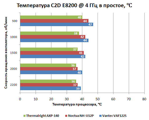

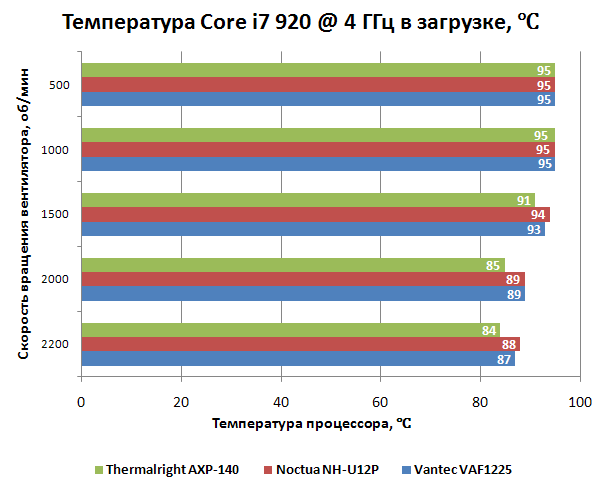

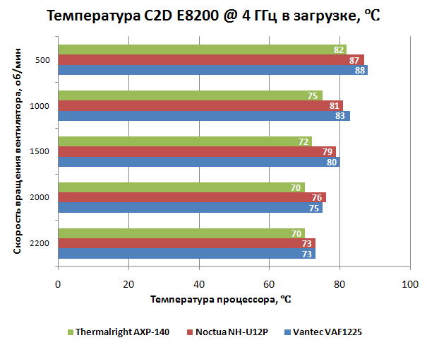

Все измерения проводились на открытом стенде при температуре 26 градусов Цельсия. После установки на процессор и включения системы прогревались в течении 20 минут, после чего снимались показания в простое. Затем запускалась утилита LinX 0.5.8 в режиме x64 с объемом доступной памяти 4 Гбайт (3 Гбайт для системы с C2D) и количеством циклов равным 10. После прохождения всех циклов снимались температурные данные, выданные программой RealTemp. Термоитерфес - Arctic Cooling MX-2.
Как видно, проблем с охлаждением простаивающих процессоров нет. Лучше всех с охлаждением процессоров без нагрузки справляется AXP-140, на втором месте - NH-U12P, на третьем - VAF1225
Предмет обзора, VAF1225, по показателям схож с Noctua NH-U12P, а где-то даже обгоняет его на градус-другой. Thermalright AXP-140 начинает "сдавать позиции" при скорости вращения крыльчатки ниже 1500 об/мин - на невысоких оборотах вентилятор не способен хорошо продуть такой радиатор.

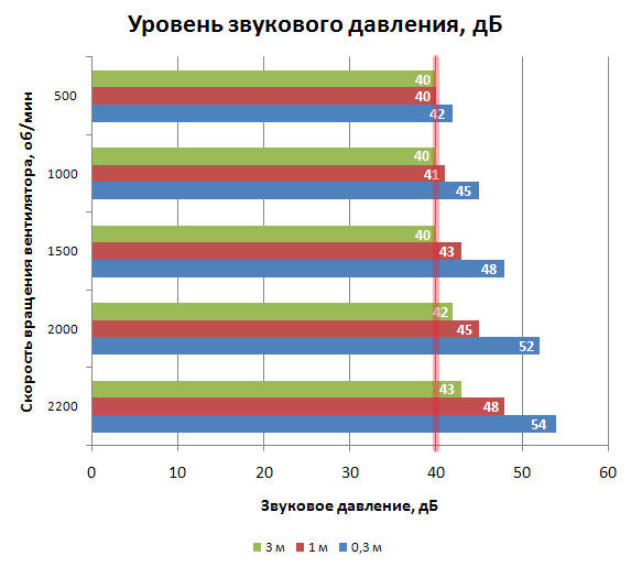

Взглянем теперь на уровень шума VAF1225 при различных оборотах вентилятора (красная черта - фоновый уровень):
Отметка в 1500 об/мин получилась самой выгодной по соотношению "эффективность охлаждения / создаваемый шум" - при использовании в закрытом корпусе рядовой пользователь вряд ли пожалуется на излишний шум, а процессор, будь то хоть Core i7, не будет перегреваться даже при максимальной нагрузке. Эффективнее всего кулер работает при максимальных оборотах вентилятора (кстати, для достижения этой отметки вентилятор пришлось запитать от 12,7 вольт, при 12 В его максимальный показатель составил 2140 об/мин; какого-либо влияния на результаты этой разницы замечено не было), но тогда назойливый гул хорошо различим даже в трех метрах.
