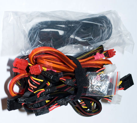

Впрочем, на лицевой стороне можно увидеть старания компании к унификации упаковки. Видимо, комплектации это тоже касается: шнур питания, винты крепления, модельные кабели.
Добавление двух крепежей на липучках (ими схвачен пучок шнуров) можно считать необходимостью, а не бонусом - при таком количестве шлейфов обойтись без пары-тройки стяжек или им подобных изделий очень трудно.

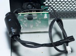

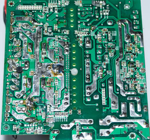

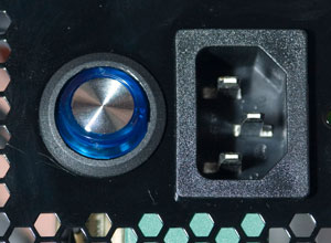

Внешность приятная, чем-то смахивает на топовые Enermax, только квадратной красной пластины не хватает по периметру вентилятора. Видна склонность компании к мелким "фишкам" - выключатель в БП синий с серебристым кругом в центре, подсветка - неяркий синий светодиод. Разработчики не поленились специально для него протянуть провода аж с противоположного конца платы:

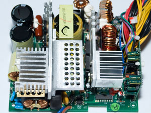

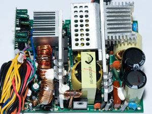

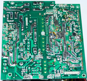

Взглянем на внутренности БП:
Качество исполнения - хорошее, сразу видно, не чета младшей серии. Оригинально построена система охлаждения компонентов блока. Так, радиатор диодной сборки в высоковольтной части прижат к крупной алюминиевой пластине, на которой закреплены силовые элементы APFC:

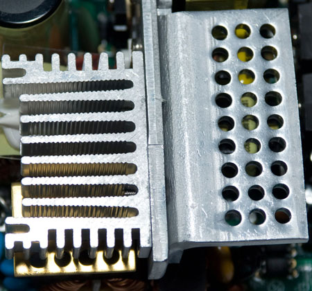

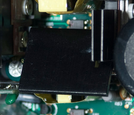

На другом радиаторе есть добавочный "лепесток", предназначенный, вероятно, для увеличения площади оребрения:
Учитывая малую площадь контакта лепестка с радиатором, непонятно, зачем его самого делать больших размеров...
Не пожалел времени и проверил, насколько эта штука снижает температуру второго радиатора. Закрепил термопару у основания пластины, прогнал блок в течении 30 минут на полной мощности с "лепестком" и без него. Разница - около градуса.

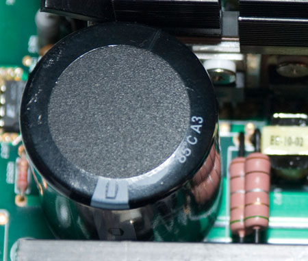

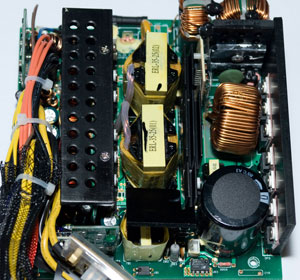

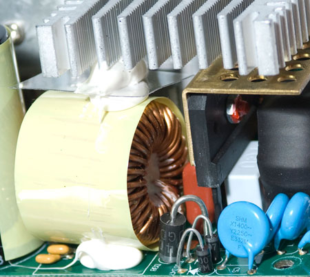

Между радиаторами распаяны дроссель APFC и электролитический конденсатор TEAPO номиналом 560 мкФ 400 В:

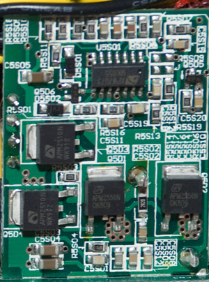

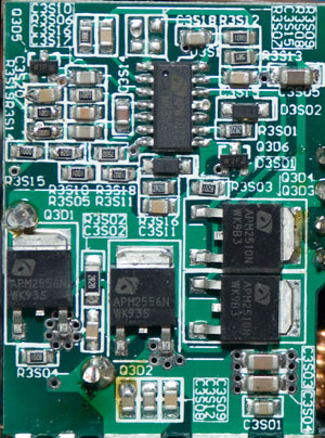

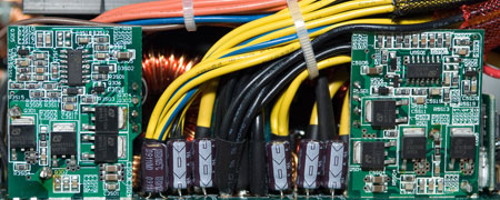

Трансформаторов в блоке два, и, насколько можно понять по маркировке и разводке печатной платы, они синхронизированы. Напряжение, выдаваемое трансформаторами, одно - +12 вольт, а уже из него двумя отдельными DC-DC преобразователями, распаянными на перпендикулярных к основной платах, получают +3,3 и +5 вольт:

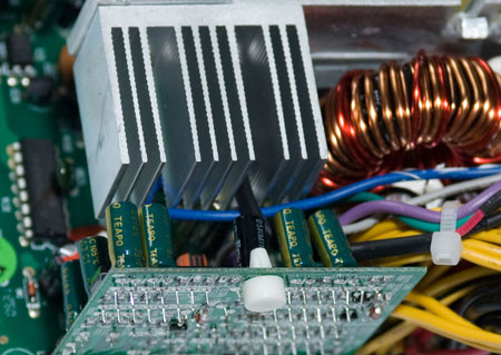

Кстати, радиатор на выпрямляющих элементах в низковольтной части также составной, в нем две алюминиевые пластины прикручены под прямым углом друг к другу:
Такое простое решение позволяет значительно увеличить площадь радиатора без усложнения процесса сборки блока. Минус - чуть меньшая эффективность, чем у аналогичного цельного радиатора.

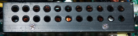

Схема защиты размещена на дополнительной Г-образной плате:

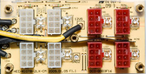

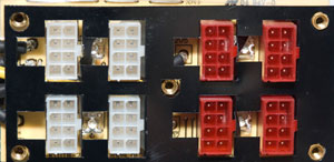

Большая часть выводов подключается к разъемам, распаянным на дополнительной модульной плате:

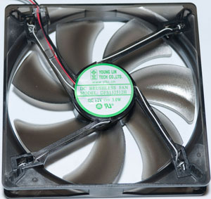

Вентилятор производства Yong Lin Tech, модель DFS135512H. По углам встроены четыре синих светодиода.
Этот блок, в противоположность своему 730-ваттному собрату, оказался значительно тише даже на 100% загрузки. Думаю, сказывается тут не столько качество исполнения вентилятора, сколько малое тепловыделение элементов БП. Звуковое давление на 30 см от блока составляло 47 дБ, в метре - 43, а на трех метрах разницы между показаниями прибора с включенным БП и без него не было (фоновое давление - 40 дБ)

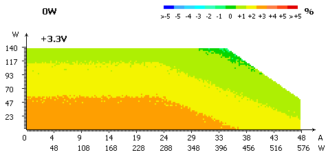

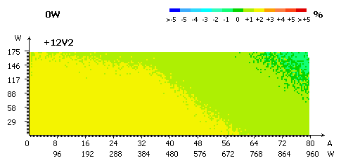

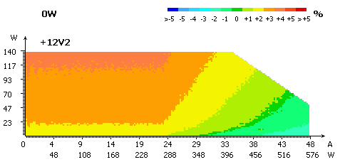

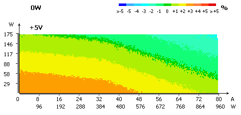

Взглянем на графики КНХ:
Напряжения на каналах +3,3 и +5 на холостом ходу превышает номинал на единицы процентов, а с ростом нагрузки показатели постепенно сводятся к номиналу и уходят в минус на 1,5-2%. Двенадцативольтовый канал просто идеален - более чем на 7/10 площади графика напряжение держится в пределах 12,05...12,15 В.

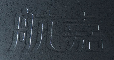

Дабы не отставать в оформлении от конкурентов, китайские производители решили украсить одну из стенок штамповкой, на свой лад:
Увы, в иероглифах ничего не смыслю, и донести содержание сей надписи до широких масс не могу.

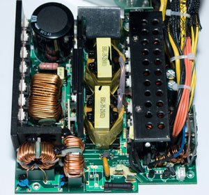

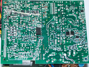

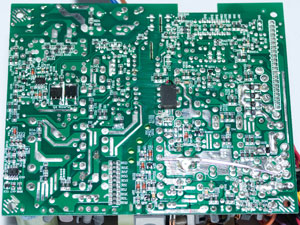

Однако же с удовольствием поведаю о увиденном внутри блока. Впрочем, лучше сначала самим взглянуть на фото:
Монтаж нареканий не вызывает - все элементы аккуратно поставлены на свои места и, если того требуют габариты, закреплены клеем. Пайку идеальной не назовешь, но и поводов придраться нет.

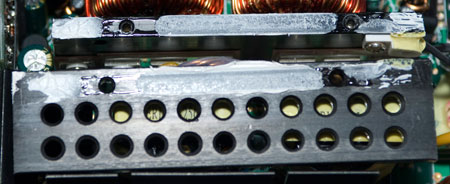

А вот система охлаждения полупроводниковых элементов интересная. Точнее, она повторяет решения, виденные в киловаттной модели Aerocool (назовем это "сборные радиаторы"), только на свой лад: вместо аккуратной конструкции из нарезанных кусков алюминиевого листа китайцы, походе, пустили в дело остатки - на низковольтную и высоковольтную пластину прикручены фрагменты похожей формы, но явно не бывшие частями одного целого:

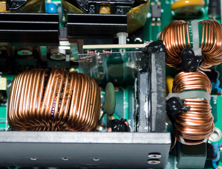

Но, несмотря на немного неряшливый, хаотичный вид со своей задачей они справляются хорошо. Второй плюс таких радиаторов - возможность собирать БП без особых ухищрений, ведь "навесные" элементы можно приделать в последнюю очередь. Вот, например, дроссель APFС и диодная сборка, отлично поместившиеся под кусок теплоотвода:
Ещё о дросселях - в низковольтной части замечены только два, один общий для каналов +5 и +12, что свидетельствует о применении разработчиками старой-доброй групповой стабилизации каналов.

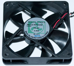

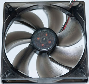

Продувается вся эта затейливая конструкция вентилятором от Ruilian Science, модель RDH1225B. Насколько я помню, ранее изделий этой фирмы в продуктах HuntKey не встречалось, были одни Yate Loon. Переход на "свои" комплектующие?
Уровень шума у этого блока… нормальный: на расстоянии 30 см от БП шумомер показал 49 дБ, в метре - 46 дБ, в трех метрах - 42 дБ (фоновый шум - 40 дБ).

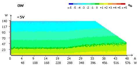

Линия +3,3 на удивление стабильна - показания вольтметра колеблются от 3,301 до 3,393 вольт, что очень немного. Напряжение на пятивольтовой линии под нагрузкой свыше 35 Вт проседает, и так доходит до 4,85 В. Не смертельно, тем более что ПК, могущий нагрузить +5 на 120-130 Вт, надо ещё поискать (имеются в виду современные компьютеры, где CPU и GPU запитаны от +12). На линии +12 напряжение при нагрузке выше 400 Вт начинает проседать, но несильно - крайний показатель составляет 11,84 В. На бОльшей части графика разброс показаний составляет 12,0-12,3 В.
