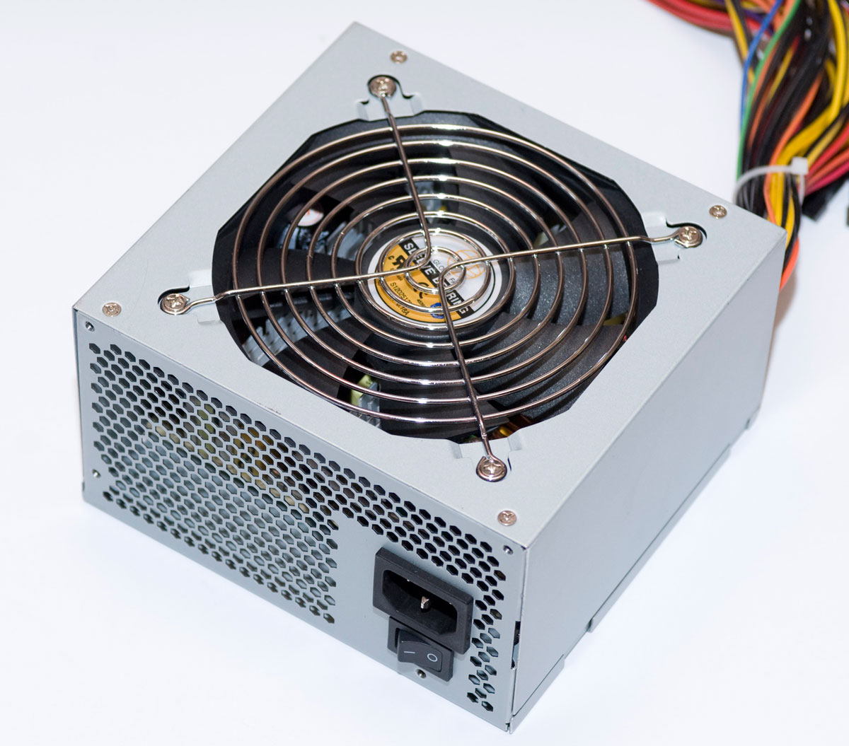

Относящийся к бюджетному сектору блок питания NaviPower пришел, что называется, "в чем мать родила": сетевой шнур и ничего более. Может быть, такой аскетизм присущ только тестовым сэмплам? Мне это неизвестно. В любом случае, рассчитывать на множество довесков и богатую комплектацию не приходится.
Внешность классическая: стальной необработанный корпус со 120-мм вентилятором. Проволочная решетка внушает оптимизм: если уж об этом подумали, начинка должна быть как минимум пристойная :).
Загадка от производителя: на этикетке ни слова ни сказано про допустимую нагрузочную способность каналов, только общая мощность. Что же, пользователю дается полная свобода в распределении нагрузки? Вряд ли. Мы к этой теме ещё вернемся ниже, пока же продолжим изучение блока.

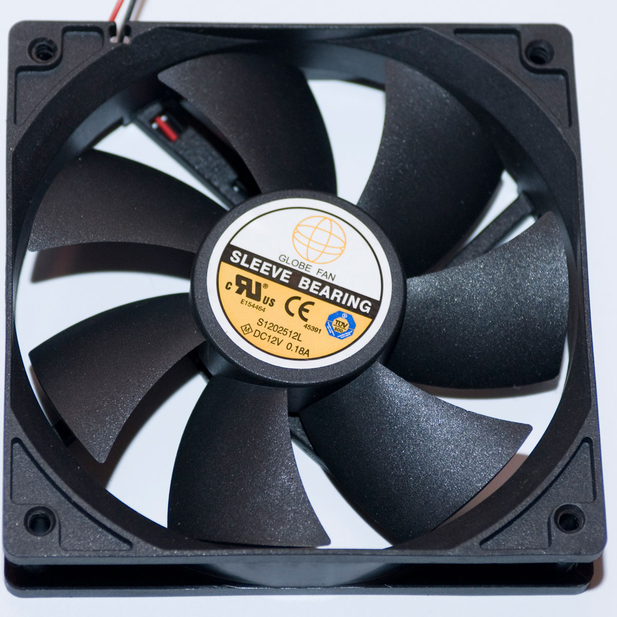

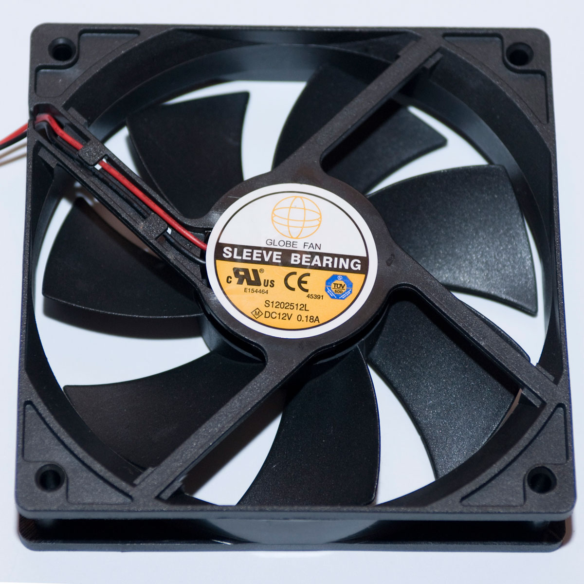

Заглянем внутрь... Вентилятор GlobeFan, модель S1202512L, судя по потребляемому току (180 мА), тихоходная модель:

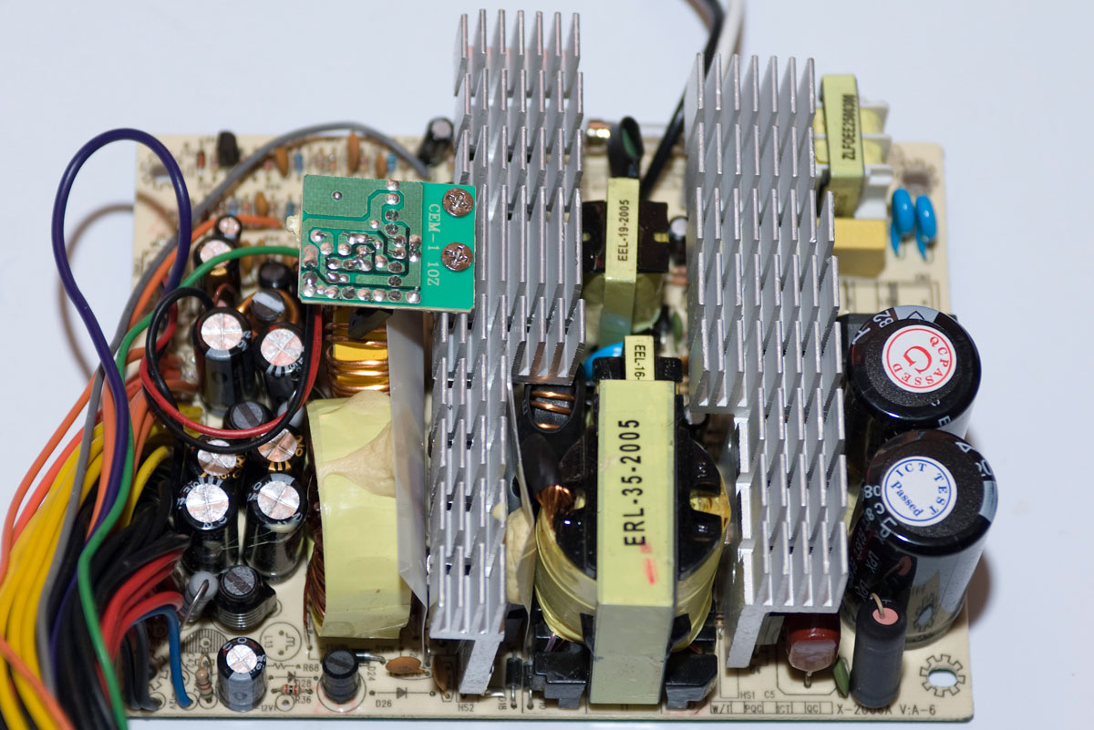

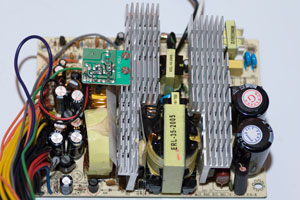

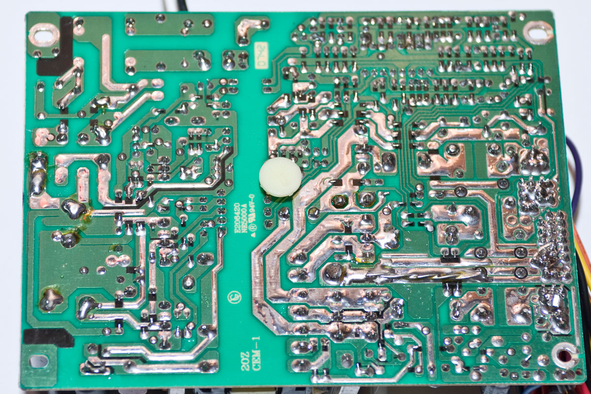

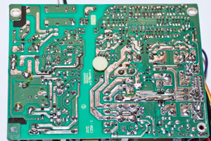

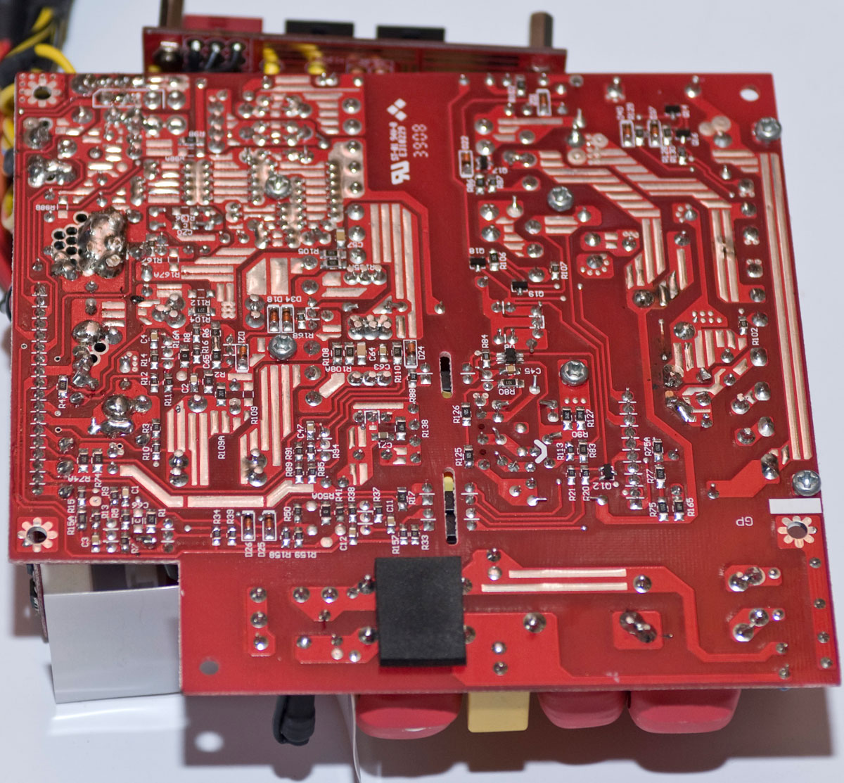

Производитель действительно постарался - внутренности выглядят хорошо. Огрехи, конечно, есть, да и пайка неидеальна, но для БП своего ценового класса данное изделие выглядит на твердую четверку-с-плюсом:

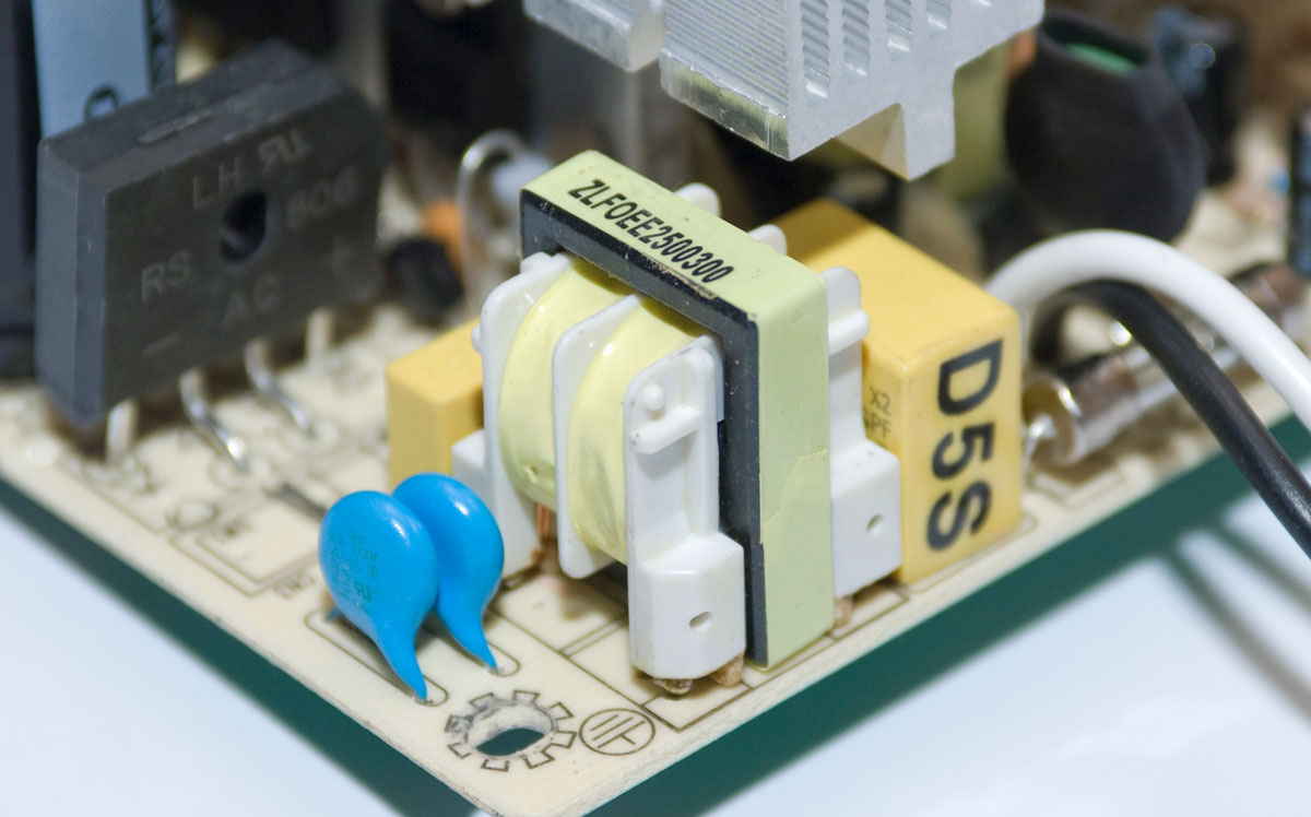

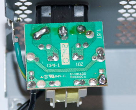

Одна часть входного фильтра распаяна на мини-плате у сетевого коннектора...

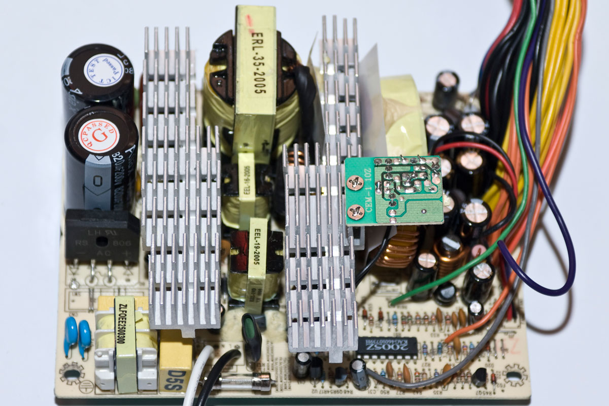

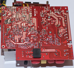

... Другая часть - на основной PCB. Кстати, отлично видна единственная отсутствующая деталь, замененная перемычками:

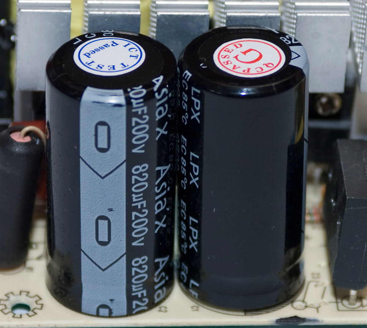

Электролитические конденсаторы в высоковольтной части - Asia'x, 820 мкФ 200 В, две штуки:

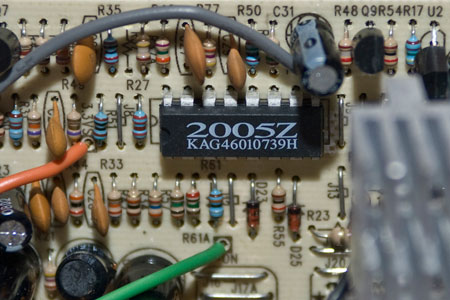

Управляющая логика - нечто с маркировкой 2005Z KAG46010739H. Судя по имеющейся в сети информации, это какая-то вариация TL494, не совпадающая с ней по выводам.
Дросселя в низковольтной части два, один из них отвечает за +5 и +12, второй - за +3.3. Делаем вывод - стабилизация напряжений групповая.

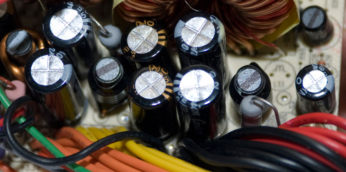

Многочисленные аккуратно распаянные электролиты в низковольтной части произведены компанией Conicon:

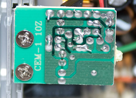

На одном из радиаторов красуется плата регулятора оборотов, что позволяет надеяться на тихую работу хотя бы при малой загрузке.

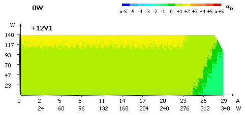

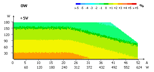

При попытке построить графики КНХ сталкиваемся с описанной выше проблемой: нет точки отсчета, нет характеристик, к которым можно было бы привязаться и рассуждать о способности блока питания выдавать заявленную мощность. Поэкспериментировав так и эдак, удалось составить комбинацию, которая с одной стороны приближена к жизненным реалиям, а с другой - не перегружает БП:
Получается, что по +3,3 и +5 каналы можно суммарно нагрузить на 140 Вт, а +12 - до 340 Вт. Графики КНХ при таком балансе нагрузок, конечно, далеки от идеала, но в целом укладываются в пятипроцентный допуск. Особенно порадовал канал +12, от которого лично я не ожидал такой стабильности показателей.

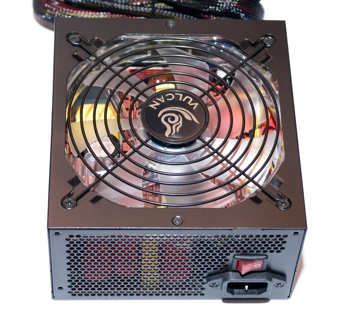

Ikonik Vulcan 650

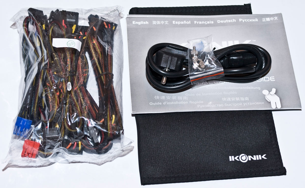

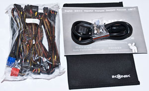

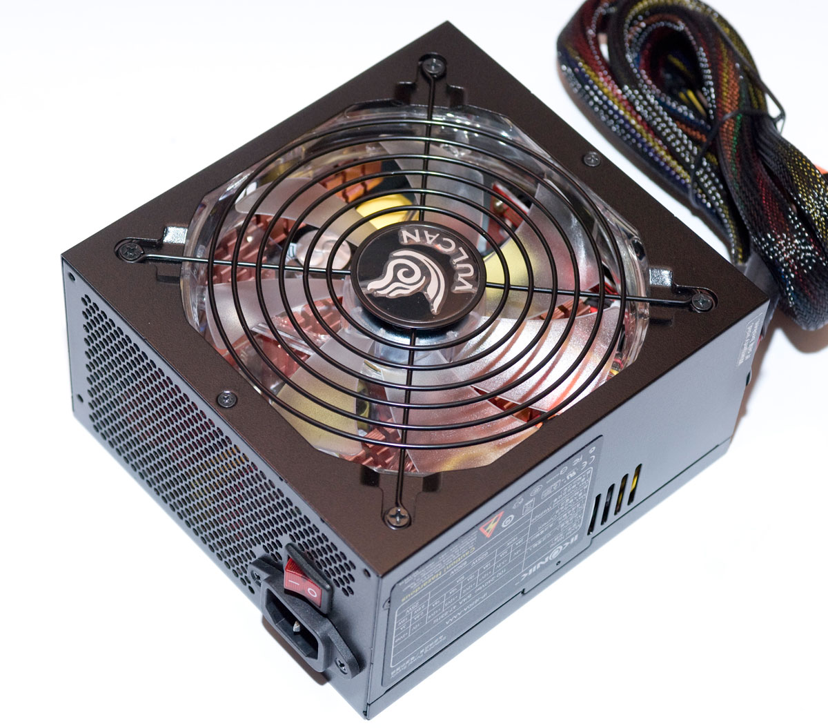

Вторая модель блока питания Ikonik, в два раза меньшей выходной мощности, упакована в похожую картонную упаковку, различие только в цифре на лицевой стороне. Комплектация - один-в-один, разве что шлейфов расширения меньше:
650-ваттная модель значительно меньше, и лишена удобного красного выключателя.
Но все остальные "атрибуты" на месте: и лого компании с прозрачной вставкой...

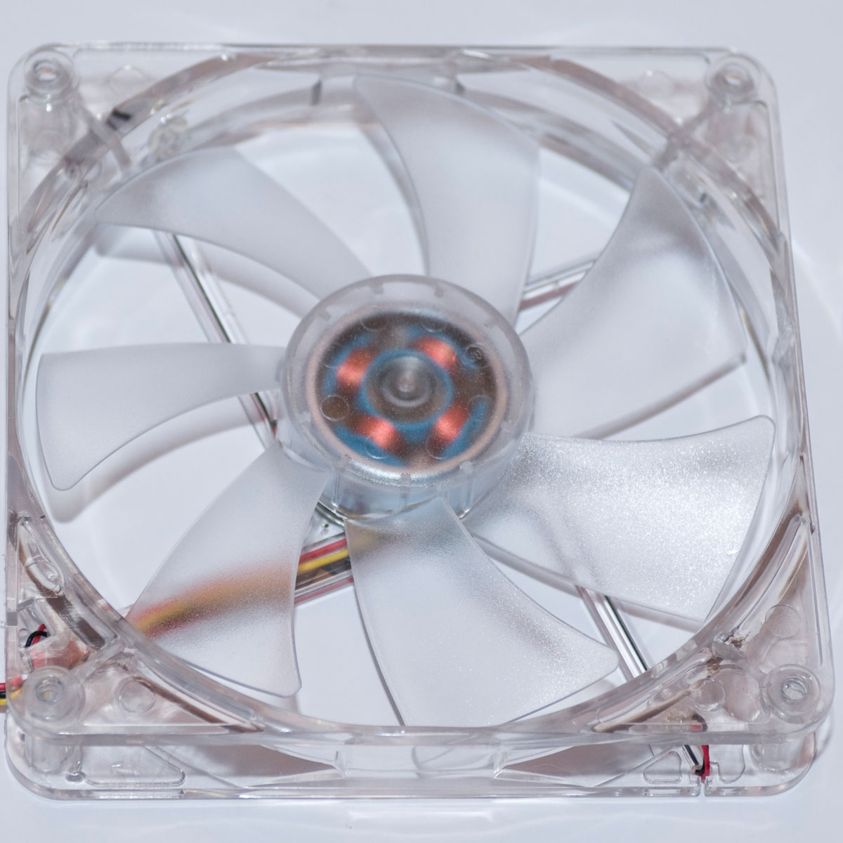

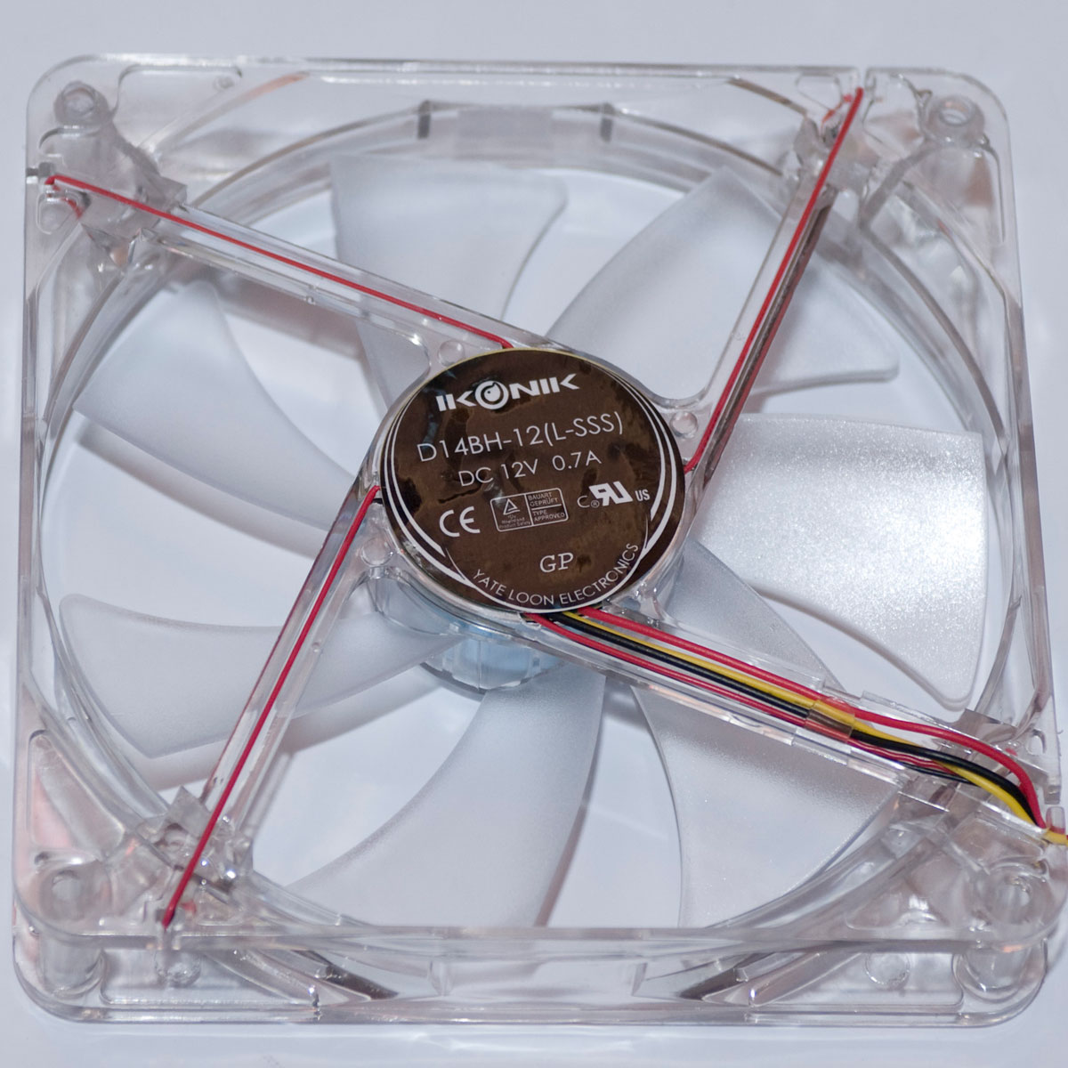

... И светящийся вентилятор Yate Loon той же модели (D14BH-12)...

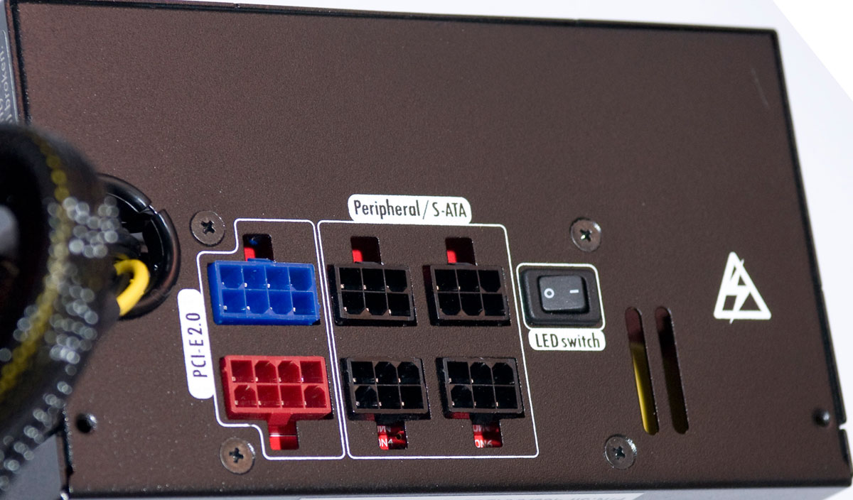

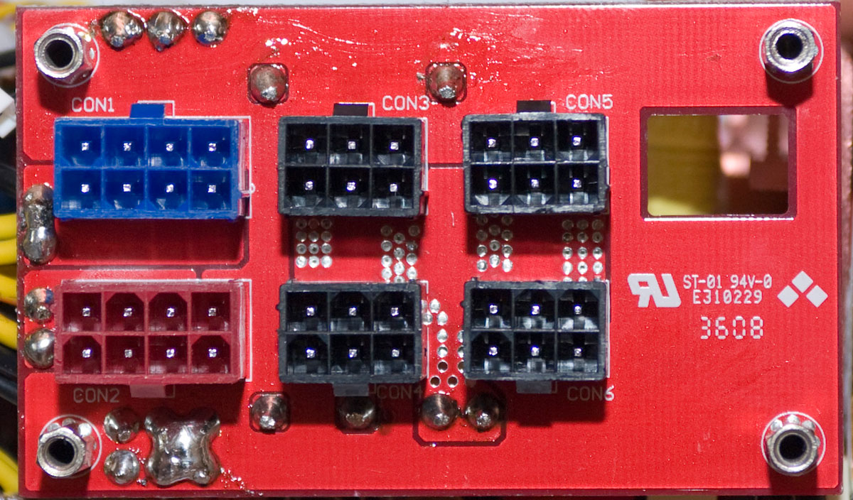

... И кнопка отключения надоедливой подсветки рядом с разъемами под дополнительные кабели:

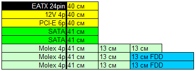

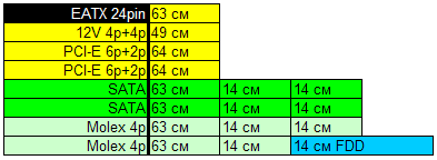

Полный список шлейфов расширения (ATX 24 и восьмиконтактный разъем доппитания материнской платы несъемные, остальные- подключаемые):

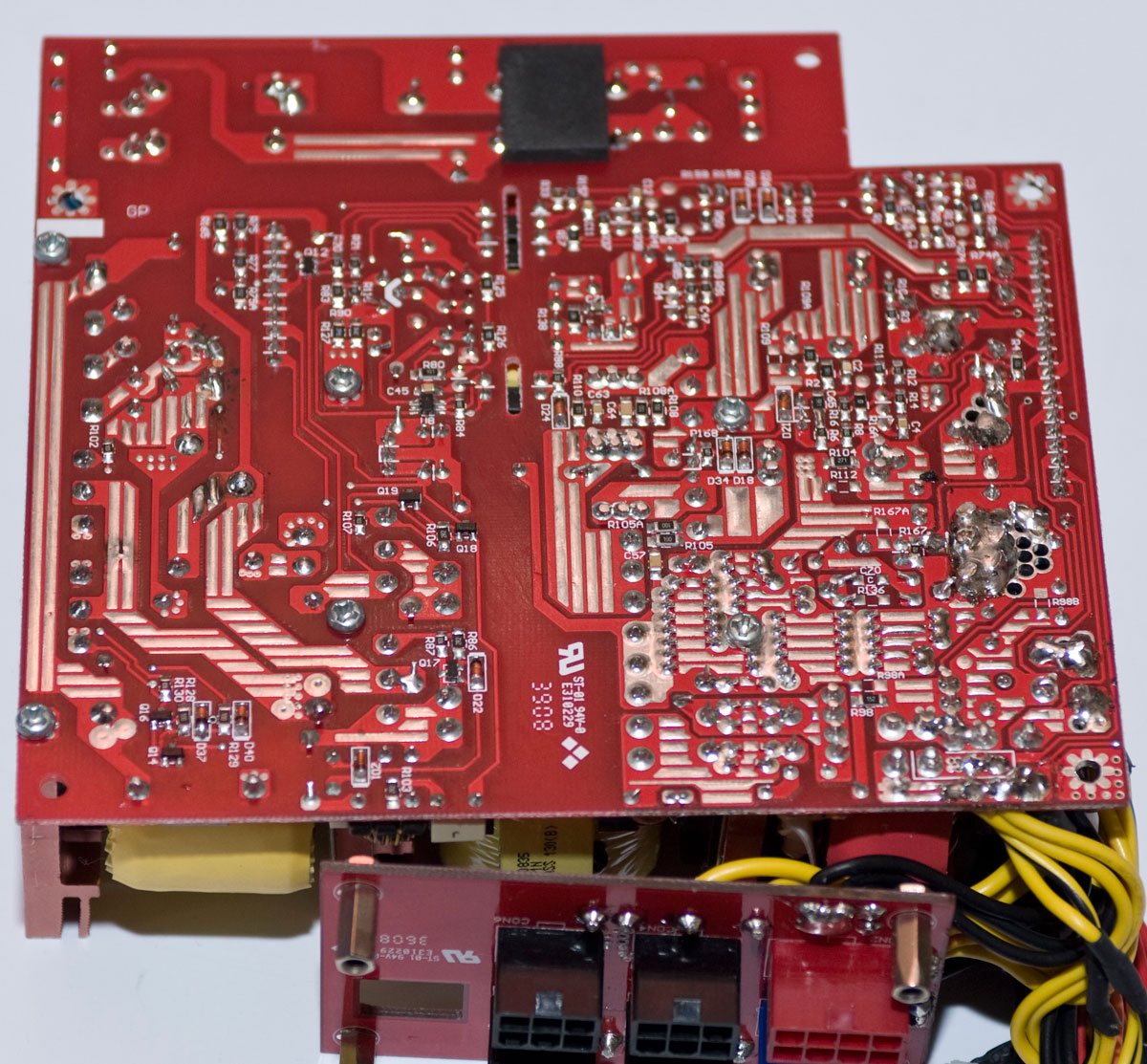

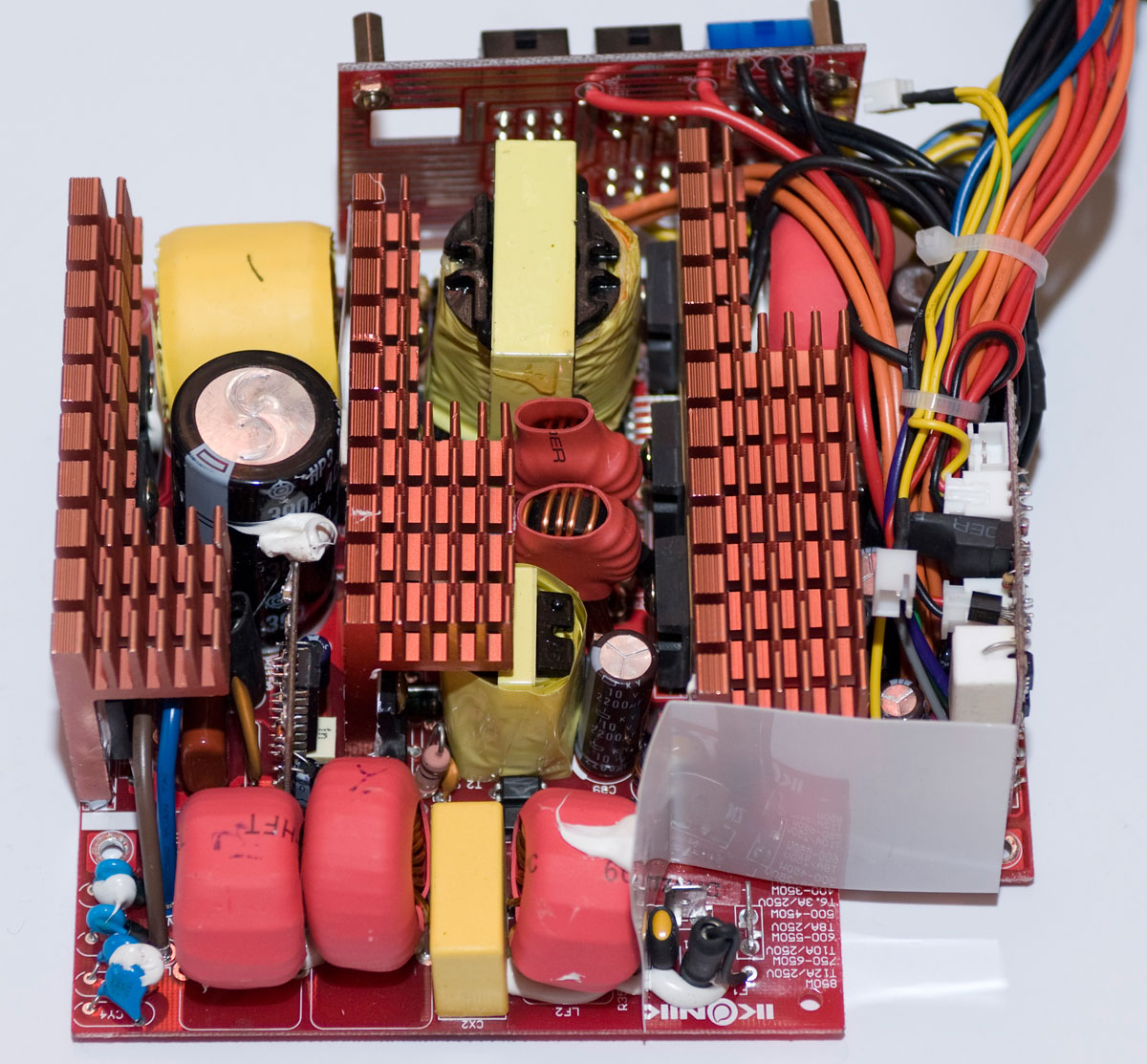

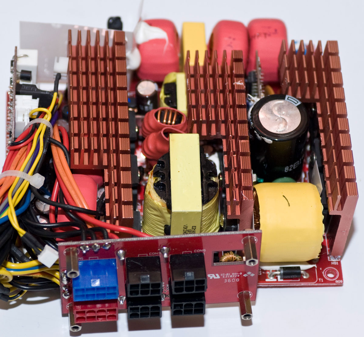

Внутри корпуса - до боли знакомое изделие CWT, разве что радиаторы в этот раз окрашены "под медь". Монтаж и пайка без нареканий, как, впрочем, всегда у поделок этого OEM-производителя...

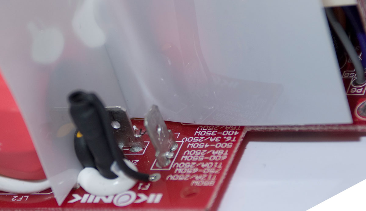

Область подключения сетевых проводов внутри БП заботливо ограждена от низковольтной части куском изолирующего пластика:

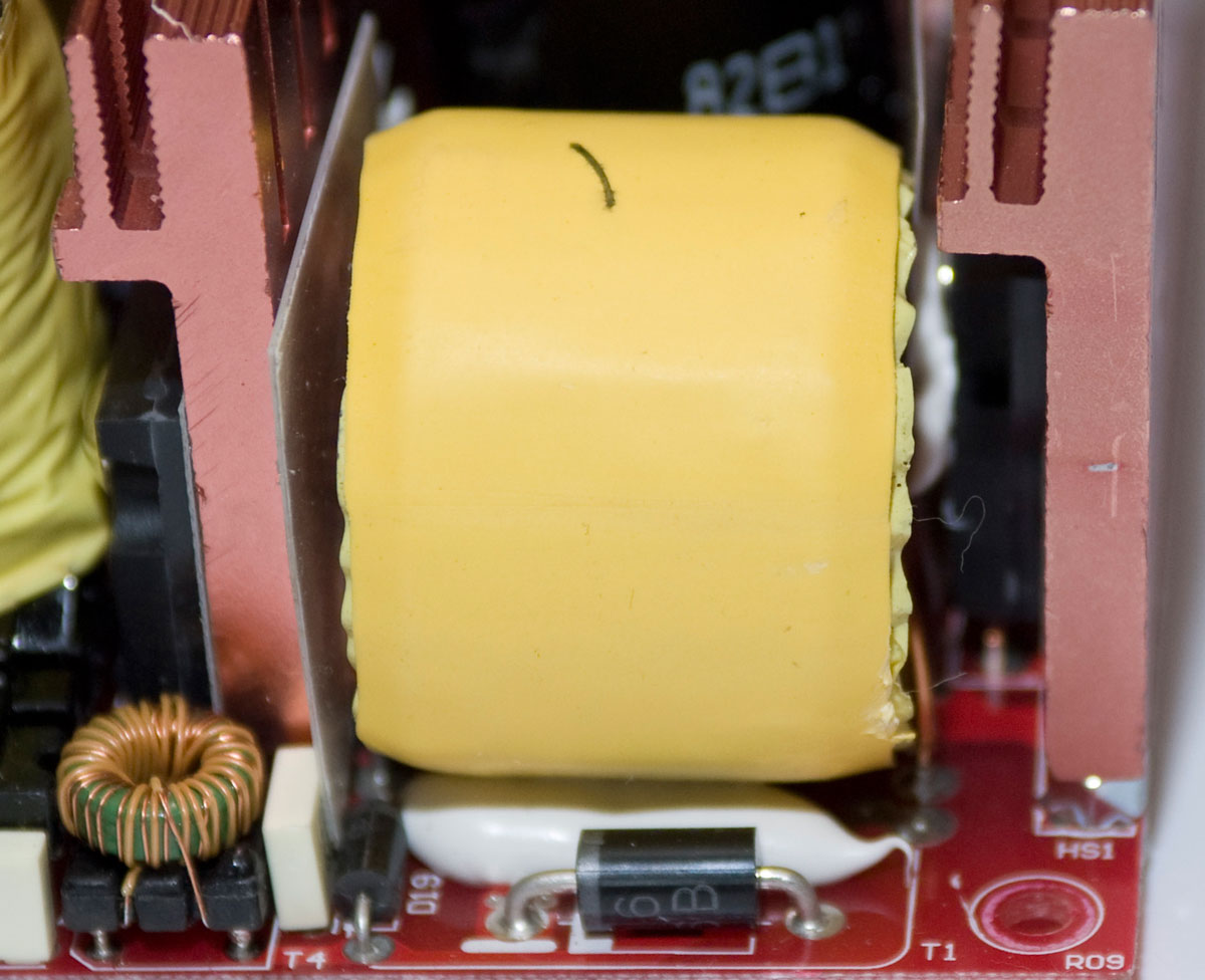

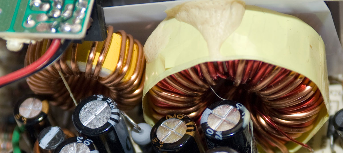

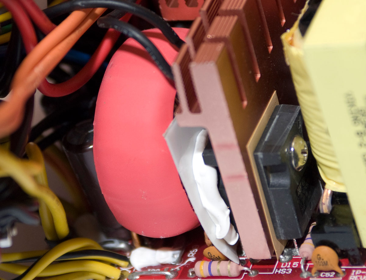

Дроссель APFC в высоковольтной части. Рядом с ним - электролитический конденсатор производства Hitachi, 300 мкФ 400 В.
В низковольтной части из-за крупногабаритного радиатора виден только один дроссель из трех:

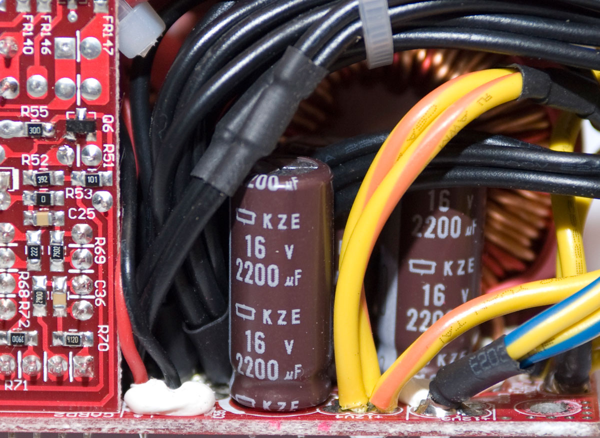

Емкости в низковольтной части производства Nippon Chemi-Con:

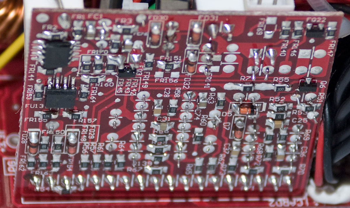

Плата с управляющей логикой смонтирована перпендикулярно основной в низковольтной части БП:

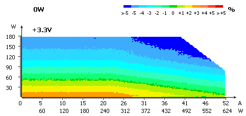

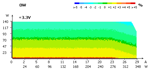

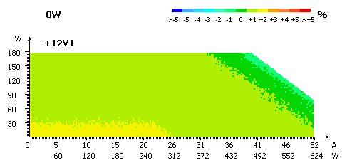

Графики КНХ этого блока очень похожи на оные у 1200 Вт модели, особенно канал +3,3:
На уход в минус более 5% снова можно смотреть сквозь пальцы - вряд ли Ваш ПК когда-нибудь будет потреблять такие токи по линии +3,3. Канал +5 выглядит хорошо - уход на 2% в плюс скорее плюс, чем минус. Ну а по +12 вообще все отлично, более 80% площади графика салатового цвета, соответствующего превышению номинала на 1%.

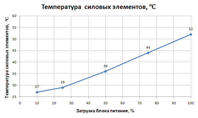

Поскольку вентилятор в обеих моделях Ikonik одинаковый, то и вердикт по шуму будет тот же, что и для 1200-ки: в целом, неплохо, но при загрузке более чем на 3/4 БП явно слышен в радиусе метра. С температурой при работе у блока все в порядке, можно даже назвать его холодным (спасибо радиаторам с большой площадью оребрения):
