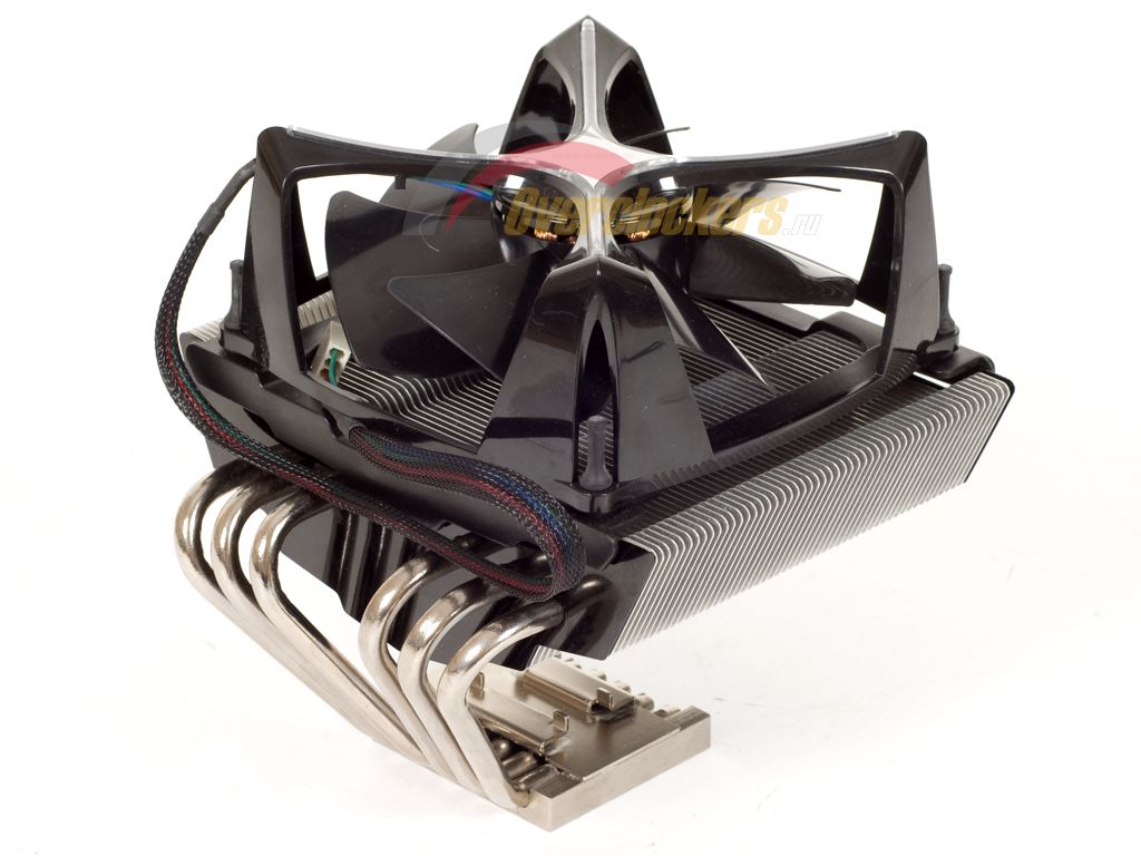

Самому кулеру повезло больше. А вот и он сам:
По своей конструкции кулер напоминает нам хорошо известный Big Typhoon, с той лишь разницей, что в случае с Black Hawk все 6 тепловых трубок расположены с одной стороны. Любителям моддинга наверняка понравится красная подсветка подвеса вентилятора, а так же хромированные колпачки на тепловых трубках и оригинальная конструкция вентилятора.

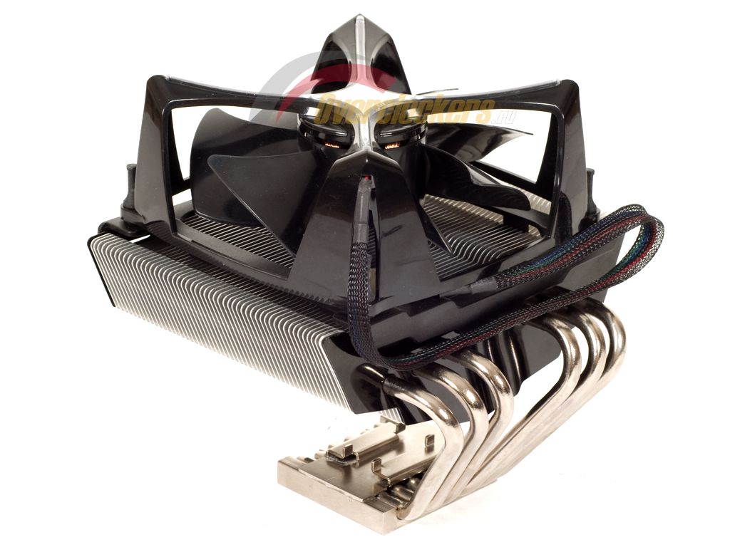

Обратимся к техническим моментам. Основание Black Hawk обработано хорошо, если не сказать - отлично:
