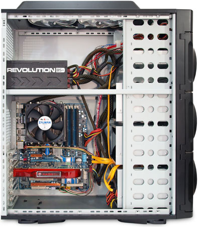

Поддон в XClio 1000 стандартный и не выдвигается. Материнская плата к нему крепится обычными 6мм-штырьками. Отверстия для них пронумерованы, а на поддоне красуется табличка с перечнем стандартов материнских плат и соответствующих им наборов номеров отверстий. Дополнительно в комплекте есть два интересных штырька для безотверточной фиксации материнской платы. Установив "материнку" сначала на них, винтики в остальные вкручивать проще.

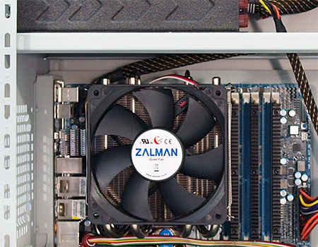

И пусть ограничений на высоту процессорных кулеров практически нет, но активный боковой обдув трех 180мм-вентиляторов даст очевидное преимущество системам охлаждения стандартной конструкции (вентилятор параллельно плоскости материнской платы). Поэтому собиралась и тестировалась в корпусе система с Thermalright SE128-SE вместо обыкновенного 120-Ultra Extreme.
Внутри места действительно много. Собирать системный блок можно практически в любом порядке. Несколько огорчает близость блока питания к материнской плате. Особенно учитывая количество места над ним. Из-за тесноты в районе левого верхнего угла "материнки" вставлять шнур питания ATX12V в обычно расположенный там разъем при установленных блоке питания и массивном процессорном кулере не очень просто.
Зато по глубине — никаких проблем. От корзин жестких дисков и 5.25"-устройств материнскую плату, а также самые длинные блоки питания и видеокарты отделит минимум несколько сантиметров.

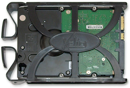

Но самое интересное, как, похоже, во всех корпусах Xclio, — это установка жестких дисков. Аналогично Blackhawk, здесь для этого используются пластиковые салазки со штырьками под крепежные отверстия винчестеров. Способ их фиксации в корзине пересмотрен. Теперь защелки отгибаются сведением "ручек" в передней части салазок. Не очень удобно, но зато ни за что не цепляет. Правда, выштамповки под салазки в самой корзине — те же, миллиметровой высоты. Поэтому производить все операции с ними нужно очень аккуратно. Ну, хоть размеры салазок привели в норму, и стандартный жесткий диск туда помещается. Главное, не перестараться с усилием по изгибу.

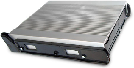

А еще внимательные читатели могли уже раньше заметить, что часть салазок в корзине выглядит иначе. Причиной тому — установленные в них радиаторы для жестких дисков. Такие корзины еще и специально промаркированы, а также немного шире обычных. Низкореберный алюминиевый радиатор одевается на винчестер сверху, после чего уже на всю конструкцию натягивается оснастка. Насколько это улучшает температурный режим жесткого диска, мы еще посмотрим. Но то, что снижает риск поцарапать его при помещении в салазки — факт. Жаль только, что радиаторов таких в комплекте Xclio 1000 только два. Остальные десять из двенадцати жестких дисков, максимально помещающихся сюда, видимо, по задумке производителя, обойдутся без них.

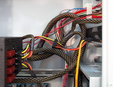

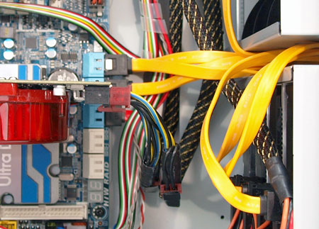

Ну и напоследок про провода. Отверстия в поддоне для прокладки за ним кабелей в корпусе есть. Но, как и в Blackhawk, только справа от материнской платы. Да и отделяет поддон от ближайшей боковой стенки всего несколько миллиметров, так что вряд ли туда вообще что-то поместится.
Впрочем, верхнее расположение блока питания и обилие места над ним снимают бо́льшую часть проблем. И пусть собранный системный блок выглядит менее аккуратно, чем в корпусах с продвинутым cable management-ом, но все же, на мой взгляд, вполне опрятно:

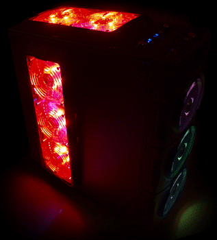

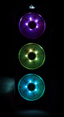

Во включенном состоянии XClio 1000 порадует своего владельца иллюминацией. Начнем с того, что синими светодиодами подсвечена панель управления верхними и боковыми вентиляторами. Далее, логотип Xclio выполняет функции индикатора работы жесткого диска и светится белым. Ну и еще, конечно, по пять диодов установлено в каждом вентиляторе.
Фронтальные переливаются несколькими цветами. Делают они это не синхронно, поэтому в темноте спереди кажется, что на корпус надели гирлянду. Подсветка остальных вентиляторов более гибкая. Кроме возможности ее отключения пользователь пользователю доступен один из четырех режимов работы подсветки: красный, зеленый, синий и такой же "переливчатый", с каким всегда работают фронтальные вентиляторы.
