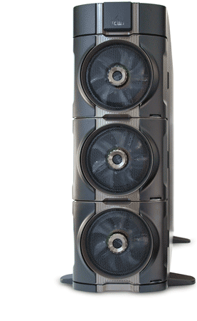

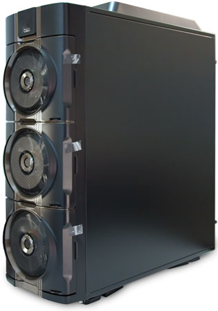

Изучать внутреннее строение XClio 1000 начнем с передней панели. Отсеки с вентиляторами — на самом деле дверки. Во избежание возможных повреждений в пути к потребителям они зафиксированы с помощью липкой ленты.
Открываются дверки влево, без возможности перевесить их на другую сторону. Угол раскрытия порядка 120 градусов. Пластмассовые петли не внушают особого доверия, но в целом нормально справляются со своими функциями. Минимальный люфт дверок, наблюдавшийся у совершенно нового корпуса, не приводит к возникновению паразитных вибраций и призвуков в процессе работы.
С обратной стороны дверки убраны той же мелкоячеистой сеткой, что закрывает вентиляторы снаружи. Провода питания их, кстати, выведены снизу без всякой защиты.

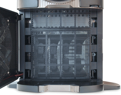

Под дверками передняя панель также разделена на одинаковые отсеки. Теперь уже четыре. И еще один слой сетки, на этот раз на закрывающих отсеки крышках. Они, как и в Blackhawk, держатся за переднюю панель двумя небольшими пластмассовыми выступами и легко снимаются. Ставятся тоже без особых проблем. Сказывается отсутствие необходимости попадать в разъем питания вентилятора. Прогресс!
Три из четырех отсеков скрывают в себе корзины для жестких дисков. Еще один — три слота для 5.25"-устройств. Но их количество можно увеличить до девяти, демонтировав две корзины. Шесть дополнительных пятидюймовых заглушек есть в комплекте. Направляющих также достаточно. Правда, при выборе самих устройств нужно следить, чтобы у них не было выступающих вперед элементов — дверки прилегают к передней панели практически вплотную, оставляя крайне мало места до "морды" устройства. А вот вывести на переднюю панель 3.5"-девайс герой сегодняшнего обзора в принципе не позволяет. Но в целом возможность установить с помощью штатного набора креплений в Xclio 1000 от трех до девяти 5.25"-устройств и от 12 до 4 жестких дисков соответственно предоставляет пользователю неплохую гибкость в выборе начинки своего компьютера и делает корпус одним из лидеров рынка по расширяемости.
Перед верхними двумя корзинами установлены перфорированные стальные заглушки, которые придется предварительно удалить. Благо, они многоразовые, крепятся двумя винтами по бокам. В каждую корзину можно установить (в вертикальном положении) до четырех жестких дисков. Она удерживается с каждой стороны парой направляющих с защелками. И отгибать их, чтобы извлечь корзину, нужно одновременно. "Реальные пацаны", не забывшие, что такое "правильная распальцовка", справятся без проблем. Очень порадовало, что салазки винчестеров здесь ни за что не цепляются и не мешают. Это, в общем, нормально, но в Blackhawk было не так. Не очень радует только, что корзина использует стандартные направляющие для 5.25"-устройств, которые к ней не прикручиваются и постоянно норовят отвалиться. При демонтаже это роли не играет, а вот в процессе установки корзины придерживать четыре направляющих не так уж просто.

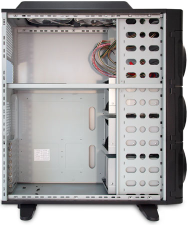

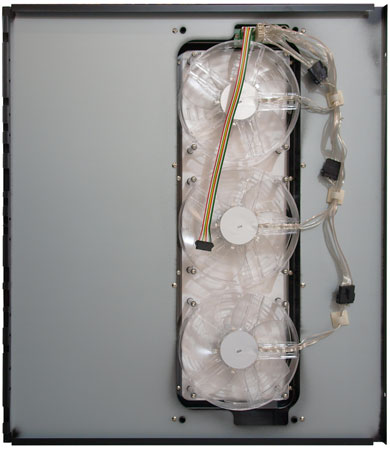

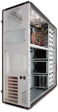

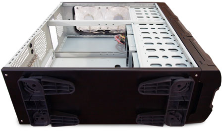

Внутри у Xclio 1000 царит простор. Поддон материнской платы занимает немногим больше половины от высоты корпуса. Дальше отсек блока питания, над которым еще множество свободного места. Интересно, что вентиляторы и сверху, и на боковой стенке почти не выступают внутрь корпуса. Два стоящих вплотную 180мм-"пропеллера" — это по длине ровно то же, что и три "стодвадцатки". У меня лично это вызывает ассоциацию с одним из самых распространенных ныне вариантов радиаторов для систем водяного охлаждения. Штатных средств для установки туда такового не предусмотрено, но энтузиасты СВО наверняка что-нибудь придумают.
На вентиляторах отсутствует какая-либо маркировка, кроме логотипа Xclio на внешней стороне. Зато подключить боковые и верхние можно не только через встроенную панель управления, но и напрямую с помощью стандартного четырехконтактного разъема (molex).
Шасси в целом оставляет приятное впечатление. Оно достаточно жесткое (в этом наверняка помогает поперечное ребро жесткости, визуально делящее корпус пополам). Качество исполнения на высоте. Большинство кромок завальцовано. На первый взгляд, смутить может только прокладка корпусных шлейфов. Они собраны в пучок держателем на липучке, установленным хотя и сверху, но не в незанятом пространстве, а в последнем 5.25"-отсеке. Для использования последнего "липучку" нужно отрывать.
На этом осмотр "внутренностей" завершаем и переходим к сборке системы. Но сначала, как всегда, виды XClio 1000 изнутри с разных сторон:
