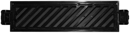

Передняя панель под дверцей полностью пластиковая. На ней располагаются четыре 5.25"-отсека и две большие вентиляционные решетки, разделенные одним 3.5"-слотом. Вся панель "дырявая". Вентиляционные решетки являются дверцами: они открываются в сторону при нажатии. В решетках установлены пылевые фильтры. Открыв их, пользователь получает доступ к креплению фронтальных вентиляторов. Таким образом, спереди на вдув установить можно две "стодвадцатки", которые попутно будут обдувать жесткие диски. Но стандартная поставка корпуса наличия фронтальных вентиляторов не предусматривает. Соответственно поступать внутрь воздух будет через любое отверстие. Все большие — на передней панели — снабжены пылевыми фильтрами. Но остальные, включая явно сделанные для вентиляции отверстия в заглушках карт расширения (зачем они там вообще — вот главный вопрос), — нет. О защите от пыли в такой ситуации можно говорить только с большой натяжкой. По крайней мере, до установки вентиляторов на вдув, выравнивающих давление.

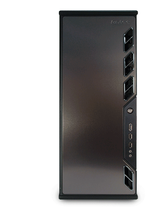

Кнопки включения и сброса, а также индикатор активности жестких дисков находятся в правой части передней панели над внешними портами, и закрываются дверцей. Кнопку питания в принципе можно изловчиться нажать через вентиляционное отверстие в дверце (ваш маленький ребенок обязательно научится :)). А индикатор активности жестких дисков закрывается неплотно; он частично виден и за закрытой дверцей. Не знаю, было ли так задумано, но у меня создалось ощущение, что вентиляционные отверстия в дверцу врезались в спешке, и их сопряжение с передней панелью несколько недодумано.
Дверца открывается на 270 градусов. При желании ее можно прижать к левой, если смотреть спереди, боковой стенке. За счет далеко выступающих пластмассовых держателей она достаточно "толстая". В открытом виде вся конструкция являет собой этакий апофеоз победы функциональности над дизайном. Передняя панель несимметрична, поэтому перевесить дверцу на другую сторону не получится.
Заглушки 5.25"- и 3.5"-слотов фиксируются пластиковыми защелками и легко снимаются. Они также снабжены пылевыми фильтрами.

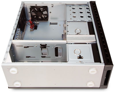

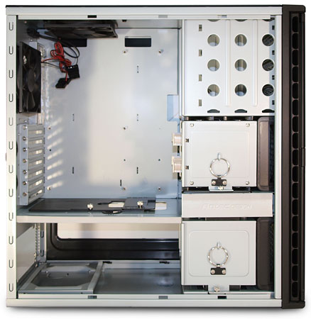

Общая внутренняя компоновка по сравнению с P180 изменилась мало. Тот же "двухкамерный" дизайн с выделенным отсеком для блока питания.
Разделяющая отсеки перегородка призвана сепарировать поток воздуха, создаваемый БП. Для облегчения прокладки проводов в ней вырезано крупное отверстие, закрывающееся пластиковой задвижкой, которая в закрытом состоянии оставляет лишь два небольших круглых отверстия для пучков кабелей.
Также в передней части нижнего отсека располагается корзина для жестких дисков. Она рассчитана на три винчестера с вертикальным расположением.
Вторая корзина находится уже в верхнем отсеке, через слот для 3.5"-устройства от первой. В нее можно установить еще два жестких диска. Теперь уже горизонтально.

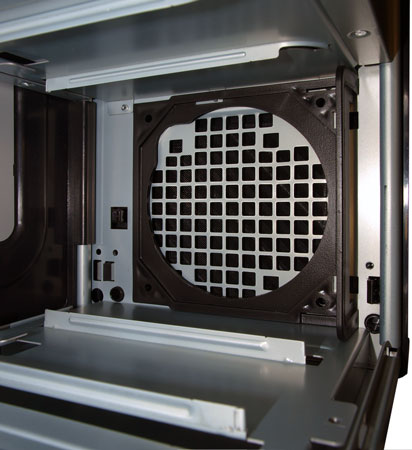

Перед обеими корзинами выделены места под 120мм-вентиляторы.

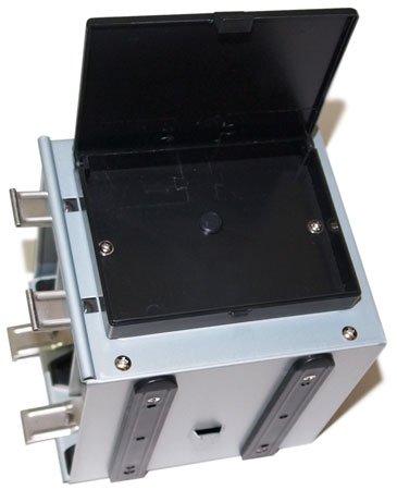

К задней части верхней корзины, как и в остальных корпусах серии Performance One, прикреплен пластиковый контейнер для хранения неиспользуемых аксессуаров корпуса. В обзоре Mini P180 я уже приводил по поводу его цитату из материала о P180 за авторством Glavir-а, с которой я полностью согласен:
Коробка из жесткого пластика, жестко закрепленная в компьютерном корпусе, — действительно не лучшее место для хранения мелочевки.

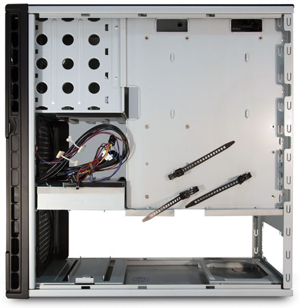

Поддон для материнской платы достаточно стандартный. Она прикручивается к стандартным 6мм-штырькам, большая часть которых уже заботливо установлена производителем. Под материнскую плату стандарта ATX их хватает. Подо что-то иное пользователь всегда имеет возможность вкрутить дополнительные, благо они есть в комплекте.
За поддоном находится еще одна фирменная особенность серии корпусов Antec Performance One: система организации кабелей (cable management). Кругом отверстия для вывода туда проводов и многоразовые пластиковые стяжки. А вырезы в верхней части поддона, в том месте, где у большинства материнских плат находится разъем питания процессора, действительно облегчают нелегкую судьбу сборщика.

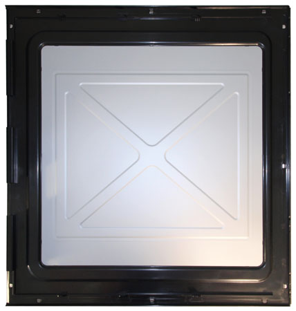

Боковые панели стандартные для серии Performance One — трехслойные: алюминий, пластик, алюминий. Это призвано улучшить звукоизоляцию корпуса. Как и двойные передняя и верхняя панели.

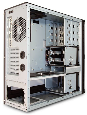

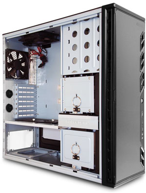

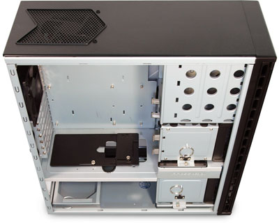

Ну и напоследок Antec P183 изнутри с разных сторон:
