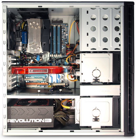

Сборка системы в Antec P183 проходит достаточно гладко. Места для материнской платы достаточно. Разве что из-за ее расположения непосредственно под верхней крышкой непросто вставить кабель питания процессора в разъем в верхнем левом ее углу.

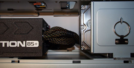

Блок питания ставится на приподнятую над дном корпуса рамку, на которую во избежание передачи вибраций наклеены полимерные полоски. Ориентировать блок питания можно двумя способами. Сверху до перегородки между отсеками места больше, чем снизу до дна, поэтому я тестовый Enermax предпочел установить вентилятором вверх
Длина этого блока питания — 190 мм. Тем не менее, до корзины с жесткими дисками оставалось добрых 10 сантиметров. Тут никаких ограничений и подводных камней. А вот в P180 посреди нижнего отсека располагалась рамка вентилятора, препятствовавшая установке длинных блоков питания. Я всегда считал эту рамку бесполезной и даже откровенно вредной. Теперь эта проблема в прошлом.

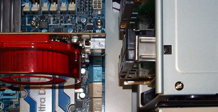

А вот с видеокартой все не так гладко. Если в верхней корзине есть жесткие диски, то установить видеокарту более 240мм длиной (например, Radeon 48x0 X2, GeForce ≥260 и им подобные имеют длину 270мм) вряд ли удастся. Также ей помешает дополнительный вентилятор для корзины, идущее в комплекте крепление для которого мы выше рассматривали. Хотя, казалось бы, для чего еще он может быть нужен, если не для обдува с торца самых горячих (а, значит, почти наверняка длинных) современных видеокарт. Будь корпус буквально на пару сантиметров глубже, никакой проблемы не было бы.
Также стоит отметить возможные проблемы совместимости Antec P183 с высокими башенными кулерами. Тестовый Thermalright Ultra Extreme имеет высоту около 160мм. И от боковой стенки его отделяет всего пара-тройка миллиметров. Т.е. со 165-миллиметровым кулером корпус может и не закрыться.

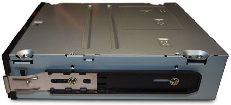

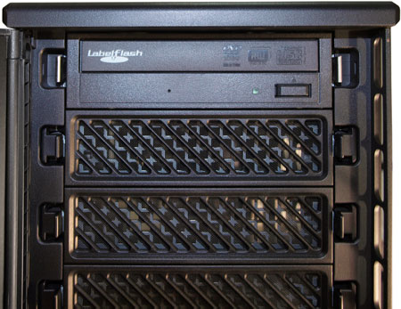

Привод устанавливается спереди извне. Закрывающая слот пластиковая заглушка снимается без использования инструментов простым отгибанием фиксирующих защелок. Под ней — стальная (одну — верхнюю — производитель снимает заранее) одноразовая, ее нужно выламывать. Далее к приводу по бокам прикручиваются направляющие, и полученная конструкция просто задвигается в слот до фиксации с характерным щелчком. Здесь, как и везде в Antec P183, все детали отлично подогнаны друг к другу, ничего не болтается. И, в то же время, ход скольжения достаточно легкий и четкий.
Выглядит вставленный в Antec P183 привод следующим образом:

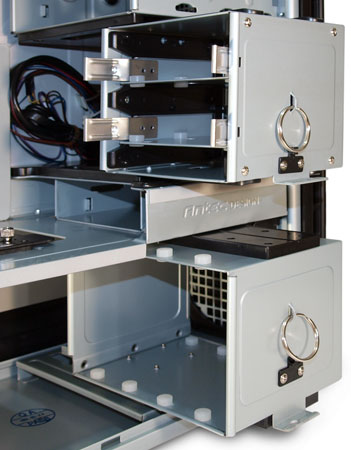

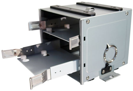

А вот с жесткими дисками повозить придется побольше. Каждая из двух корзин в своей нижней части прикручена к шасси одним винтом. Открутив его, пользователь получает возможность извлечь корзину, потянув за кольцо-ручку. Последнее "в простое" фиксируется пластиковым держателем. Корзины выезжают по своим направляющим вбок, создавая минимум помех уже установленному железу.

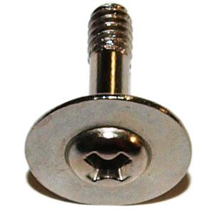

К нижней корзине жесткие диски просто прикручиваются. Контакт осуществляется через мягкие силиконовые прокладки, которые призваны препятствовать передаче на корпус вибраций. Используются для этого специальные удлиненные винтики с расширенной головкой. Их в комплекте с корпусом с небольшим запасом, но все равно лучше стараться не терять.

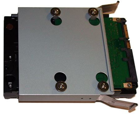

С верхней корзиной все иначе. Жесткие диски своей нижней частью прикручиваются к стальным салазкам (используются те же силиконовые прокладки и винтики).
А уже салазки, в свою очередь, задвигаются в корзину.

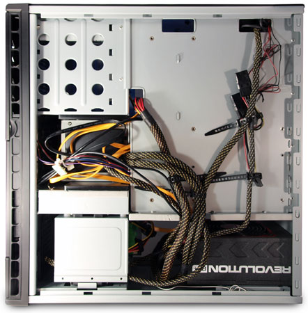

Ну и напоследок еще раз про систему укладки проводов. При желании в Antec P183 можно большую часть кабелей "спрятать" за поддоном материнской платы. Выглядеть это будет примерно так.
А "с лица" система будет достаточно опрятной.
