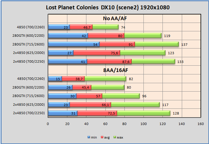

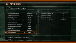

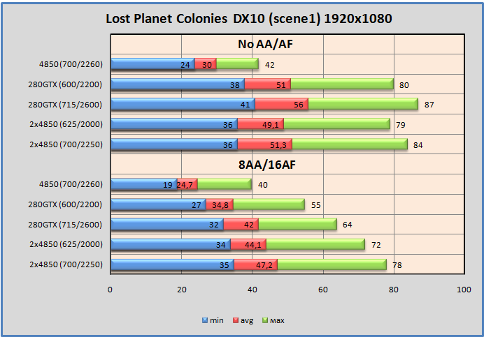

Lost Planet Colonies
Игра всё умеет включать, так же хорошо отзывается о многоядерности центрального процессора. Тут тоже встроенный бенчмарк меряет только avg fps, поэтому min и max будут замеряться утилитой Fraps.
Бой был трудным. Опять же 280GTX no AA/AF на высоте. Тем не менее, CrossFire в тяжёлом режиме оказался быстрее. Одиночная 4850 с сегодняшним разгоном для этого не подходит.

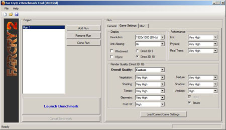

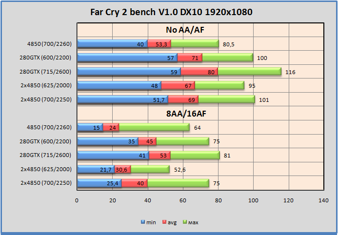

Far Cry 2 V1.0 DX10
Был использован идущий в комплекте с игрой бенчмарк. AF форсировалась из драйверов.
Показания бенчмарка на CrossFire очень странно варьировались во время прохождения трёх циклов теста. То fps шкалил за 100, то с трудом поднимался до 60. Но средний фреймрет всегда оставался практически на одном уровне. Получились вот такие результаты.
Ещё одна победа GTX, причём безоговорочная. CrossFire ужасно проседает, изображение дёргается. Может нехватка памяти? А может неоптимизированность драйверов? Ставить хотфикс времени не было, да и драйвер использовался свежий. Возможно, что-то удастся выяснить при следующих тестах, а пока победа в стане NV.

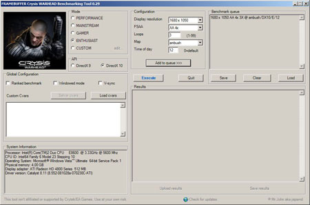

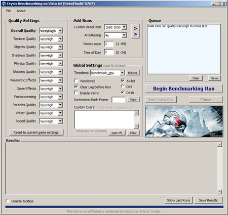

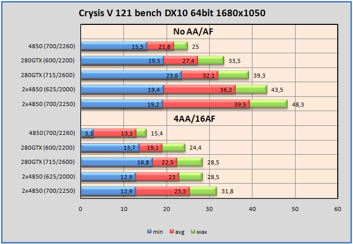

Crysis V1.2.1 DX10 32&64 bit benchmark GPU
Конечно, я его не забыл. Но разве можно испытывать этой игрой разрешение Full HD? Да именно так. Не игру разрешением, а разрешение игрой. Crysis пока одна из тяжелейших игр, которая с трудом покоряется видеокартами. Поэтому во всех бенчмарках кризиса будет использовано разрешение 1680х1050 и АА х4. Ниже настройки бенчмарка:

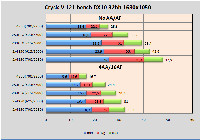

Так как ранее выяснилось, что есть разница в производительности при использовании рендера 32 и 64 bit, то сравнение будет произведено в обоих режимах. Так же, если кто ещё не знает, данный бенчмарк не умеет корректно использовать AA на картах ATI. Экспериментальным путём было выяснено, что уровень Anti Aliasing в данном бенчмарке на картах ATI всегда включается на уровне, примерно равном х4. В игре всё нормально, и можно форсировать вплоть до х8. AF форсировалась из драйверов.
Что тут и говорить. Без АА/АF можно поиграть, причём довольно комфортно. Посмотрите: как по картам ATI бьёт 64-х битный рендер. Минимальный fps просто умирает. Зато 280GTX практически не чувствует разницы. У ATI появились лаги и рывки в тяжёлом режиме. На карте nVidia хоть и не избыточно высокое количество кадров в секунду, но даже при их падении ниже отметки 20 изображение не разрывается и не начинает дёргаться. Я бы назвал это «плавными тормозами». По крайней мере, глаз не режет. Картам ATI явно не хватает памяти, а возможно и пропускной способности 256bit шины. Если бы я решил оставить себе из имеющихся карт что-то для игры в Crysis с AA/AF, то я бы не сомневаясь выбрал 280GTX, но без этих режимов ATI предпочтительнее в данном разрешении.

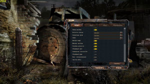

Это последняя игра сегодняшнего обзора. Помучаться с ней пришлось довольно серьёзно, причём результаты получились не однозначными. Как известно, игра поддерживает режим бенчмарка в режиме просмотра записи демо. Но по непонятной причине моя версия игры отказалась запускать демку под названием s04, составленную Jordan, которую можно взять здесь на форуме в теме, посвящённой тестированию видеокарт в этой игре. Только в режиме DX9 демо согласилось запускаться, настройки привожу ниже:

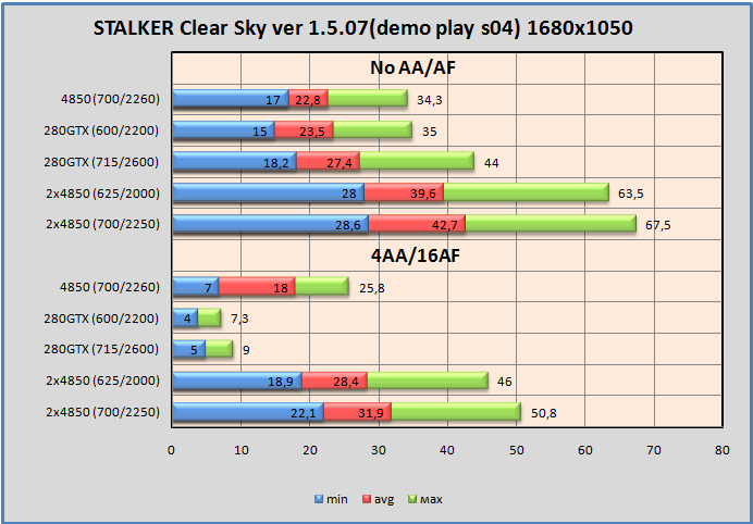

Разрешение было установлено 1680х1050 с выбором настройки «улучшенное динамическое освещение». Делалось по 2 прохода на каждую карту. Но проблемы возникли снова. Прогнав тесты, на картах ATI всё было хорошо. А вот GTX как-то неправильно включала АА. Форсировать его удалось только из драйвера, и от изменения количества выборок качество АА не изменялось. На картах ATI игра в начале сама справилась с включением АА, но при повторных тестах оно почему-то перестало включаться вообще любыми способами. Так как установить точное количество выборок, которое использовала игра, на картах ATI не удалось, я оставлю в таблице значение х4.
Полученный результат у меня вызвал шок. Что-то явно не в порядке. Нормального сравнения у меня не получилось. Было замечено, что при прогоне демо на карте NV результаты fps не менялись. А вот если прогнать несколько раз на картах ATI, то с каждым разом результат становился всё лучше. Что ж, думаю, Сталкер Чистое Небо ещё не раз попадёт под разбор полётов, и в следующий раз будет возможность протестировать его, как положено.
