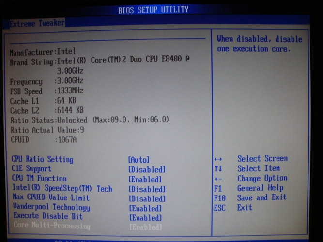

БИОС материнской платы Asus Rampage Extreme основан на коде AMI. Все функции, интересные оверклокерам, содержатся в первом же разделе под названием Extreme Tweaker. Здесь присутствуют функции автоматического разгона процессора, например, для процессора E8400 есть варианты разгона до уровня E8500 или E8600:

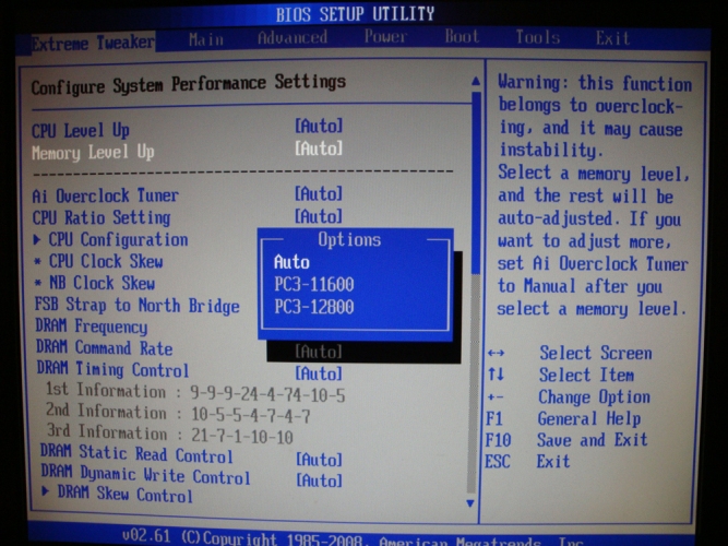

…а также увеличения производительности памяти:
В режиме «Crazy» можно выбрать еще один из профилей увеличения производительности системы в пункте AI Overclock Tuner:
Выбрав профиль «Manual», мы можем установить один из следующих делителей памяти:

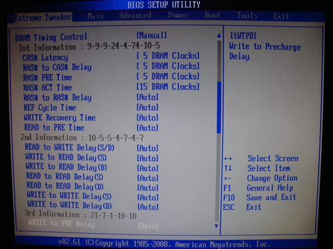

Плата позволяет изменять основные, а также большое количество дополнительных таймингов:

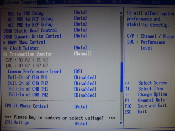

Имеется возможность вручную выставлять значение Performance Level:

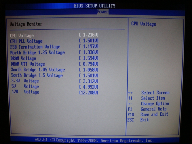

Рассмотрим раздел БИОСа, посвященный системному мониторингу. Он делится на четыре группы, рассмотрим каждую из них по отдельности. Первая – Voltage Monitor. Отображает информацию о текущих значениях напряжений системы:

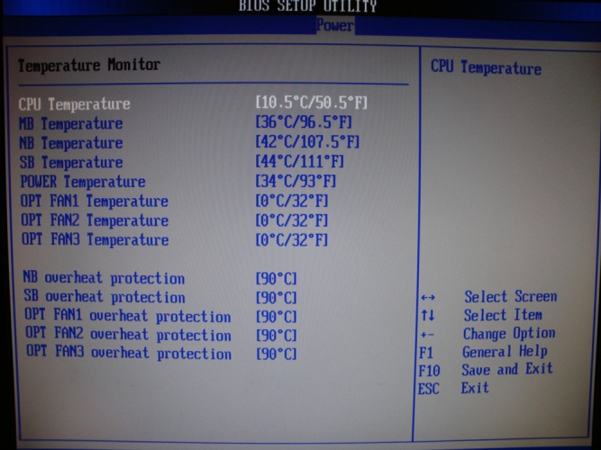

Далее идет пункт Temperature Monitor – отображение информации о нагреве процессора, северного моста, южного моста, системы питания платы, температуры самой платы и температуры на трех термопарах, также плата позволяет задать критические значения температур северного и южного моста и всех трех термопар:
Версия БИОСа 0301 иногда неверно отображала нагрев процессора, из-под операционной системы мониторинг осуществлялся тоже не лучшим образом, например, температура крышки процессора была равна 35 градусов, тогда как показания нагрева ядер говорили об их нагреве всего до 30 градусов. Последняя версия БИОС решила все проблемы мониторинга процессоров, основанных на степпинге E0.
