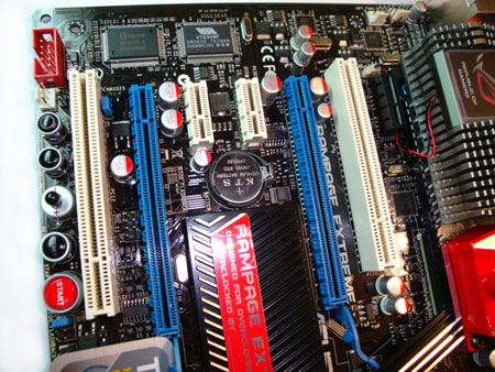

Дизайн материнской платы очень хорошо продуман, разъемы питания расположены очень удобно, защелки модулей памяти не упираются в установленную видеокарту. Слоты PCI-Express x16 2.0 расположены так, что при установке двух видеокарт между ними останется расстояние для нормального поступления воздуха. При установке двух двухслотовых видеокарт доступными остаются два слота PCI-Express x1 и один слот PCI, что довольно неплохо, так как есть возможность установки, например, звуковой карты и ТВ-тюнера.
Теперь немного об охлаждении, а точнее о возможностях подключения вентиляторов. Имеется один PWM разъем для подключения процессорного кулера и 7 разъемов для подключения «обычных» вентиляторов. Расположены все они довольно удобно – ближе к краям платы, и трудностей при подключении кулеров даже в уже собранной системе быть не должно.
На плате имеется два слота PCI-Express x16 2.0, три слота PCI-E x1 и два слота PCI. Как я уже говорил, слоты PCI-E x16 2.0 расположены очень продуманно. Благодаря чипсету Intel X48 Express, при установке двух видеокарт на каждый слот будет выделяться по 16 линий шины PCI-Express 2.0.

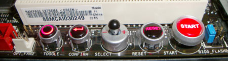

Как и на других топовых продуктах, Asus разместила на своей плате набор дополнительных кнопок, но если на младших платах Asus ограничивалась кнопками Power/Reset, то теперь добавлен «джойстик» и две дополнительные кнопки для управления LCD-Poster. LCD Poster – вещь тоже очень удобная и нужная. Он может отображать все напряжения в реальном времени, также предусмотрено отображение температуры CPU, северного чипсета, южного чипсета, системы питания процессора и температуры трех термопар. Не забыли и про кулеры – есть возможность мониторинга скорости вращения каждого из восьми вентиляторов. Также есть возможности вывести текущую частоту FSB. Но и на этом возможности не ограничиваются – предусмотрено изменение напряжений прямо «на ходу», причем с таким же широким диапазоном значений, как и из-под БИОСа. Плата позволяет менять напряжения DDR, NB, Vcore, VTTCPU, CPUPLL, SB 1.5v, SB 1.05v. Также присутствует возможность изменять частоту шины. С помощью LCD-постера также можно выбрать один из двух БИОСов, с которого плата будет загружаться. Если дисплей не используется, то на нем просто отображается текущее время.

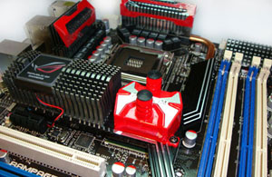

Система охлаждения материнской платы в целом очень эффективная. Очень хорошо работают тепловые трубки, например, при обдуве радиатора северного моста сразу же падает температура всех элементов, связанных с ним. При установке дополнительного вентилятора на радиатор мосфетов, температура также падает на всех компонентах, с которыми он связан тепловыми трубками. Такого эффективного исполнения охлаждения платы, основанного на тепловых трубках, я раньше не встречал; на большинстве плат, побывавших в моих руках, тепловые трубки играли скорее роль дорогого «наворота», чем приносили реальную пользу для передачи тепла. Также радиатор охлаждения предусмотрен и на системе питания памяти, но он никак не связан с основными компонентами охлаждения. Огромным плюсом системы охлаждения является то, что она выполнена довольно компактно и не должна стать препятствием для установки громоздких кулеров.
