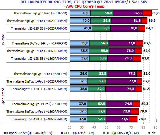

Как вы понимаете, при проведении проверки с помощью различных программ предел разгона 45-нм четырёхъядерного процессора в тихом режиме работы кулера заметно отличался и составлял:
- LinX (Linpack 32-bit) – 3.78 ГГц при ~1.5 В;
- OCCT 2.0.0а – 3.95 ГГц при ~1.56 В;
- Unreal Tournament 3 – 4.05 ГГц при ~1.56 В.
Результаты тестирования эффективности двух кулеров представлены в таблице и на следующей диаграмме, кулеры на которой помимо корпуса/открытого стенда сгруппированы и по уровню шума:
КМ = Kaze Maru
По большому счёту, разницы между двумя кулерами нет. Эффективность Thermaltake BigTyp 14Pro оказалась на уровне одного из лучших (если вообще не лучшего) воздушного кулера. Thermalright SI-128 SE чуть-чуть обходит конкурента при прогреве процессора с помощью OCCT и еще меньше выигрывает под Linpack, но вполне можно сказать, что оба кулера демонстрируют одинаково высокую эффективность охлаждения разогнанного четырёхъядерного процессора.
Установка альтернативного 140-мм вентилятора на Thermaltake BigTyp 14Pro не приносит значимого эффекта, разве что в корпусе системного блока в тихом режиме работы кулеров выигрыш составляет ~3.5 градуса под Linpack. В остальных режимах штатный вентилятор BigTyp 14Pro уступает Scythe Kaze Maru не более 1 градуса Цельсия, что можно списать на разницу в скорости вращения вентиляторов (почти 200 об/мин в пользу Scythe). Сложно сказать точно, но будь Kaze Maru равен вентилятору BigTyp 14Pro не только в диаметре, но и в толщине, возможно его преимущество было бы весомее. Увы, но вентилятора типоразмера 140 х 30/38 мм в моём распоряжении не имеется.
Не стоит сетовать на то, что в сегодняшнем тестировании нет сравнения с кулером Thermaltake Big Typhoon. Причина его отсутствия в том, что у меня давно нет этого кулера, но сравнить оказалось не сложно. Если вы помните, в линейке воздушных систем охлаждения Thermaltake существует такой кулер как MaxOrb, который я как раз с Big Typhoon сравнивал и первый уступил ему совсем немного. А в прошлом месяце я проверял эффективность кулера MaxOrb EX, который оказался на 1~2 градуса эффективнее своего собрата. Таким образом можно, конечно же, с определённой долей погрешности сказать, что кулеры Big Typhoon и MaxOrb EX равны по эффективности.
Сделав такой вывод, я было попробовал добавить в сегодняшнее сражение двух Суперкулеров и кулер MaxOrb EX, но, как оказалось, последний попросту не проходил тестирование на тех частотах процессора, которые покорились BigTyp 14Pro и SI-128 SE. После снижения частоты и напряжения на процессоре до 3.65 ГГц и ~1.45 В, соответственно, с MaxOrb EX от процессора удалось-таки добиться двукратного последовательного прохождения теста Linpack при пиковой температуре в 84 градуса Цельсия. Так вот в этих же условиях BigTyp 14Pro охлаждал процессор на ~8 градусов эффективнее. То есть получается, что новый флагман от Thermaltake эффективнее легендарного Big Typhoon примерно на 8 градусов Цельсия.

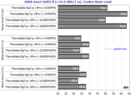

Теперь посмотрим на уровень шума кулера с оригинальным вентилятором и с альтернативным вентилятором от Scythe:
Как вы видите, на минимальной скорости вращения вентилятора, уровень шума BigTyp 14Pro ещё укладывается в субъективную границу комфорта, а вот на максимальных ~1470 об/мин использовать его продолжительное время вряд ли возможно. Что интересно, несмотря на более высокую скорость вращения вентилятора от Scythe, с ним новый кулер Thermaltake функционирует тише, причём с самого полезного, на мой взгляд, расстояния в 1 метр, заметно тише. Казалось бы, Kaze Maru оснащен большим количеством лопастей, его крыльчатка в тихом режиме вращается в среднем почти на 200 об/мин быстрее, а уровень шума всё равно ниже, чем у штатного вентилятора в пластиковой рамке. Кстати, рамка эта не резонирует на радиаторе, поэтому вряд ли причина кроется в ней, а заключается, скорее всего, в более толстом вентиляторе.
