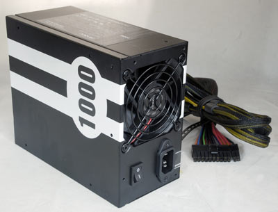

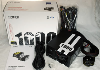

Попавший на тест блок является самым старшим из выпускаемых моделей у Antec. Оформление упаковки и дизайн самого устройства выглядит довольно необычно, из-за черно-белой гаммы и полос на корпусе.
Комплектация традиционна для решений подобного класса: сам блок питания, модульные кабели для подключения периферийных устройств, сетевой кабель, комплект винтиков и общая на семейство инструкция. Напомним, что в семействе TruePower Quattro всего две модели, с мощностью 850 и 1000Вт соответственно.
Наклейка на кожухе повествует о наличии 4 виртуальных линий +12В (схемотехнически линия одна), с ограничением по току на уровне 18А для каждой. Общая мощность по +5 и +3.3В каналам довольно высока и составляет 200Вт. По +12В каналу блок может отдать до 840 Ватт. Antec выпускает и разрабатывает свои блоки Quattro самостоятельно, что указывает и UL-код, принадлежащий Antec INC.

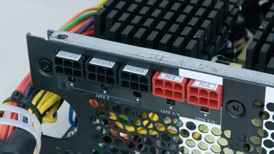

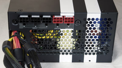

Блок питания имеет модульную схему подключения кабелей. Основные кабели с разъемами питания материнской платы, процессора выполнены неразъемными, а вот кабели для подключения накопителей и PCI-E устройств подключаются к разъемам на торце блока. Разъемы стандарта Minifit имеют различную окраску корпуса, что снижает вероятность неправильного подключения. Однако ключей нет, поэтому следует быть внимательными при установке блока питания.
Кабели имеют ферритовые колечки, которые теоретически снижают уровень помех и высокочастотных пульсаций. Практически же особого толку от них нет. Отверстие в перфорированном торце блока, через которое выходят кабели, не имеет защитной вставки.

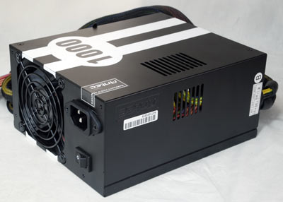

Сам блок питания немного длиннее большинства моделей, впрочем это обычная ситуация для дорогих мощных источников. Корпус окрашен в черный матовый цвет, с белыми полосами и числом «1000», символизирующим мощность блока. У младшей модели серии полосы желтые и цифра, соответственно, «850».

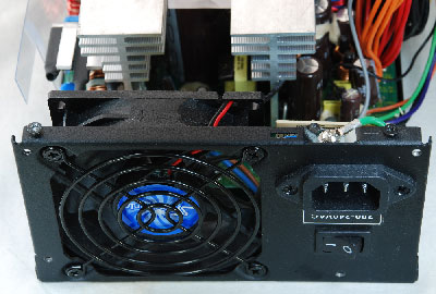

Охлаждение обеспечивается одним вентилятором типоразмера 80х80х25мм, который выдувает горячий воздух наружу из корпуса. Кроме гриля и вентилятора на задней панели установлена кнопка выключения и сетевой разъем. Просто и без излишеств.

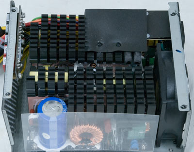

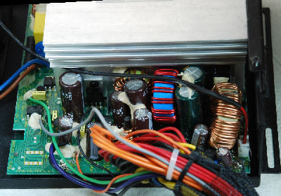

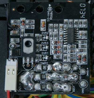

Скоростью вращения крыльчатки кулера управляет аналоговый контроллер, установленный на отдельной дочерней плате, смонтированной на одном из силовых радиаторов. На ней же установлены шунты для разделения линии +12В на виртуальные.

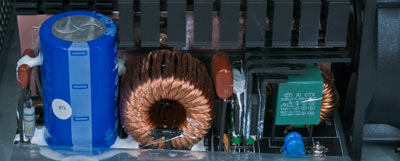

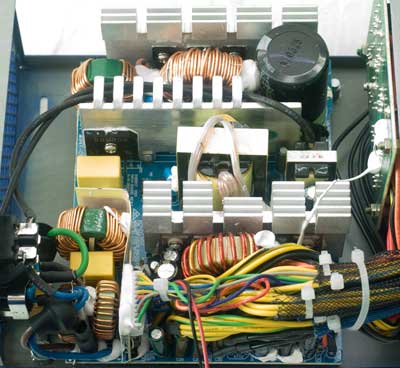

Во входных цепях установлены два диодных моста с радиатором, дроссели и один конденсатор емкостью 560мкФ, с номинальным напряжением 450В.
Разъемы для модульных разъемов установлены на небольшой платке, смонтированной на внутреннем торце блока питания. Разъемы расположены достаточно плотно, но на удобстве это не сказалось.
Большинство внутреннего пространства блока питания занято массивными радиаторами из анодированного алюминия. Силовой трансформатор один, все конденсаторы в выходных цепях рассчитаны на температурный диапазон +105°С.

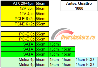

Кабельное оснащение достаточно для использования даже в больших корпусах, все кабели имеют длину не менее 55 см.

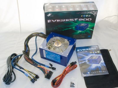

Популярный производитель недорогих блоков питания без лишнего шума выпускает очередную линейку блоков питания для энтузиастов, под торговым именем Everest. Забегая наперед, отметим, что протестированная модель основана на дизайне платформы Epsilon, уже изучавшейся на страницах нашего сайта ранее. Упаковка retail-блока довольно красочна и рассказывает нам о содержимом вполне подробно.
Комплектация, помимо блока питания, включает комплект кабелей, сетевой шнур, 4 больших черных винтика для монтажа без отвертки, брошюру и чехол для кабелей. Фирменная наклейка, занимающая один из боков блока питания, говорит о наличии 4 виртуальных линий +12В, с суммарной мощностью 875Вт (73А), в совокупности с нагрузкой по +3.3 и +5В напряжениям. Дежурный ток для линии +5Vsb до 3А. В отличие от большинства других компаний FSP указывают явно распределение различных веток канала +12В по разъемам.

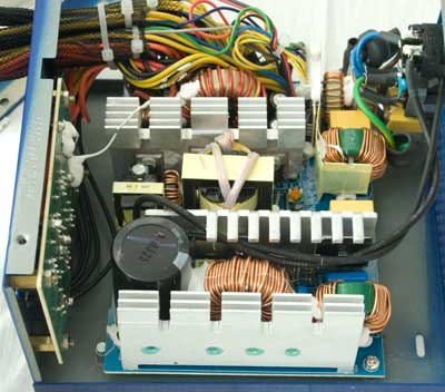

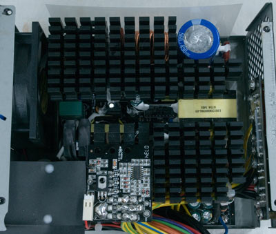

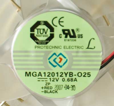

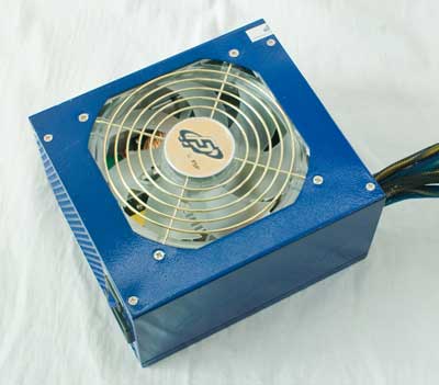

Корпус блока окрашен в синий цвет, габариты корпуса слегка больше традиционных для АТХ блоков (165x150x86 мм). Вентилятор полностью идентичен применяемым в предыдущих линейках блоков FSP, произведен Protechnic Electric и имеет номинальный ток двигателя 0.68А при +12В. Тахосигнал не выведен наружу, никаких подсветок и декоративных элементов нет. Как и в большинстве выпускаемых сегодня блоков питания скорость вращения крыльчатки вентилятора подстраивается в зависимости от температуры силового радиатора с диодными сборками.

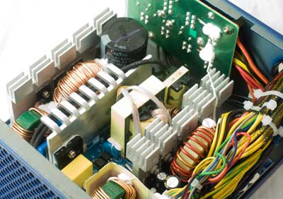

Внутри блока установлены довольно простые радиаторы, которых целиком достаточно для отвода тепла. Две диодных сборки установлены на общем с инвертором радиаторе, а один высоковольтный конденсатор рассчитан на 420В, при номинальной емкости 470мкФ и рабочем температурном диапазоне до +85 градусов по шкале Цельсия. На радиаторе у края платы смонтированы ключи активного корректора мощности. Как и предыдущие блоки, в FSP Epsilon использована групповая стабилизация на общем дросселе для напряжений +12 и +5В. Схема коррекции напряжения и мониторинга установлена на небольшой плате перпендикулярно основной. На заднем торце смонтирована плата с разъемами для отстегивающихся кабелей. Качество сборки основной платы нареканий не вызывает, все выполнено на хорошем уровне.

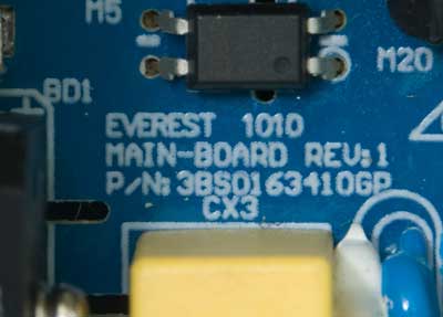

На плате также нанесена маркировка EVEREST 1010 MAIN-BOARD, что означает использование единой платформы для блоков с мощностью 1010 , 900 и 800Вт. Это обычная практика у многих производителей, для снижения расходов на разработку и отладку похожих блоков питания с различиями в номинальной мощности.

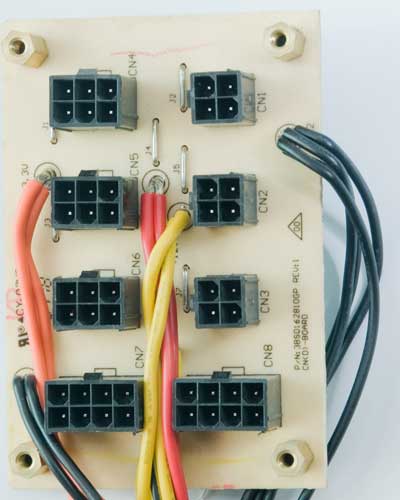

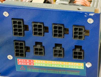

Для подключения съемных кабелей используются стандартные разъемы MiniFit, всего 8 штук с различным количеством контактов. Рядом же на наклейке указано назначение каждого из разъемов. Так, большие 8-контактные предназначены для кабелей питания видеокарт PCI-Express, верхняя группа 6-контактных – питание SATA-накопителей и приводов, а нижние – традиционные периферийные разъемы с 4-мя контактами.

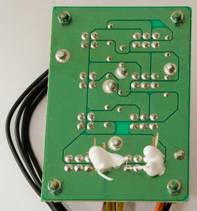

На плате с модульными разъемами из-за ошибки в трассировке вырезаны фрагменты медного полигона. Остается надеяться, что в продаваемых ныне БП это уже исправлено.
Пайка выполнена довольно качественно, претензий по качеству изготовления нет.

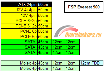

Кабельное оснащение ожидаемо и не скрывает дополнительных сюрпризов или бонусов. Разве что длина кабелей с разъемами SATA и Molex могла бы быть на пять-десять сантиметров больше, что, впрочем, традиция для оригинальных блоков FSP.

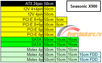

Seasonic X900
Старшая модель блока от Seasonic даже на сайте компании описана крайне мало, да и только в новостях. К нам на тест блок попал в Retail-упаковке, однако без какой-либо комплектации.

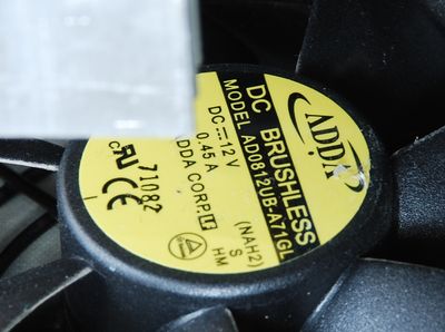

Вентилятор в блоке питания один, типоразмера 80х80х25мм, произведен ADDA и рассчитан на ток 0.45 А. При работе блока шум слышим, но уровни остаются допустимыми для продолжительной работы. 7-лопастная крыльчатка двигателя AD0812UB-A71GL не подсвечивается и имеет традиционную форму.
Внутреннее устройство блока питания сильно напоминает 500-600 ваттные Seasonic S12, если не считать значительно более массивных радиаторов охлаждения и больших конденсаторов. Это обычный подход, ведь на одной платформе можно построить несколько моделей блоков питания с различиями лишь в нагрузочной мощности по каналам. Блок оснащен активным PFC, причем микросхема корректора совмещена с основным ШИМ-контроллером на дочерней плате.

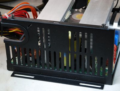

На внутреннем торце с большим количеством вентиляционных отверстий имеется уголок для монтажа дополнительными винтами, что скорее привычно для серверных блоков питания. Вырез в кожухе корпуса для проводов закрыт пластиковым колечком, что исключает возможности перетирания проводов об острую кромку.
На задней стенке, кроме отверстия под вентилятор с грилем, сетевого разъема и кнопки выключения, органов управления нет.

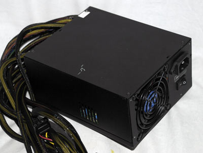

Корпус блока питания окрашен в черный матовый цвет, причем слой краски довольно тонкий. При монтаже стоит быть аккуратным, если нужно сохранить первозданный вид блока питания.
Максимальная нагрузочная способность блока питания может достигать 72 А по каналу +12В, а суммарная мощность по каналам +3.3 и +5В допустима не более чем на 170Вт. Ток по дежурному каналу +5Vsb ограничен величиной 3 ампера.

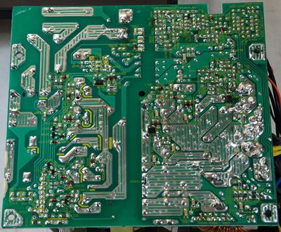

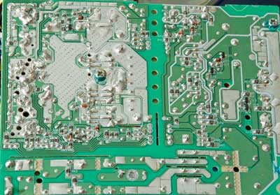

Монтаж выполнен качественно и чисто, никаких заусенцев и грязи на плате нет. Пример для подражания многим конкурирующим компаниям.
Конденсаторы с температурным диапазоном до +105°С смонтированы плотно, возле трех дросселей стабилизации, поэтому рассмотреть маркировку силовых полупроводников не представилось возможным. Вентилятор подключен двумя проводами, датчик тахосигнала не используется.
Кабельное оснащение довольно богатое и позволит использовать блок питания даже с несколькими видеокартами и большим набором накопителей.

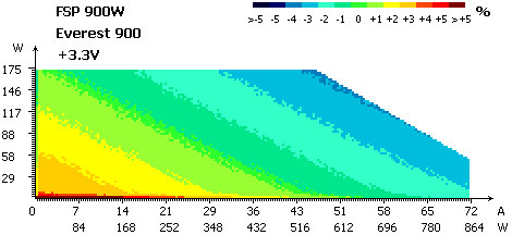

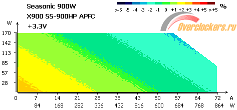

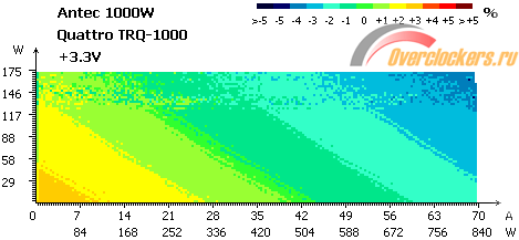

Перейдем к графикам кросс-нагрузочных характеристик, как всегда, сперва напомнив способ представления данных. По оси Х суммарная величина потребляемой стендом мощности по каналу +12В, а по Y – суммарная мощность от каналов +3.3 и +5В. Каждая точка графика на пересечении осей обозначает величину отклонения напряжения по тестируемому каналу при общей суммарной нагрузке каналов блока питания. Таким образом, на графике напряжения +3.3В все поле графика – это величина напряжения при всех возможных комбинациях нагрузок. Зная допустимые пределы, указанные в стандарте – можно утверждать, насколько блок питания снизил, либо превысил напряжение относительно идеальных 3.3В, 5В и 12В. Поскольку приводить в статье весь огромный массив цифр не имеет практического смысла, и все величины отклонений отображены на графике цветовыми маркерами, что удобно и наглядно позволяет оценить качество стабилизации. Легенда с отклонениями прилагается на каждом графике и позволяет легко определять, где соответствует блок питания требованиям стандарта, а где нет. Точки с пониженным напряжением на графике отображаются оттенками синего цвета, а точки с повышенным напряжением - оттенками красного. Уровни за пределами стандарта (±5%) отображены темно-синим и темно-красными цветами. Развернутые графики по каждому каналу можно увидеть, кликнув на интересующий рисунок.
Antec Quattro без особых проблем прошел тест КНХ, причем напряжения по всем каналам практически полностью находятся в рамках отклонения 3%. Лишь канал +3.3В немного подвел, на нагрузках свыше 130Вт по +5В и +3.3В наблюдались высокочастотные пульсации напряжения, из-за которых график в верхней части усеян мелкими цветными точками. При полной нагрузке на блок единственный 80мм вентилятор довольно ощутимо шумел.
Everest показывает нам в очередной раз недостатки групповой схемы стабилизации напряжений. Канал +5В при малых нагрузках на низковольтных линиях довольно сильно завышается, достигая 5% отклонения, а каналы +12V1 и +12V2 при нагрузках выше 700Вт сильно просаживаются. В разогнанных экстремальных системах это может вызвать спонтанные перезагрузки, либо сбои в работе. Справедливости ради, отметим, что отклонения напряжения все-таки не превысили 5%.
Старший блок компании Seasonic, несмотря на спартанский дизайн и небогатое оснащение смог без затруднений справиться со стабилизацией всех напряжений в рамках 3% отклонения. Отличный результат, более высокая стоимость блока питания оправдывается качеством выходных характеристик. Лишь шум портит общую оценку, 80мм - явно не самые тихие вентиляторы для охлаждения мощных блоков питания.
Блок питания довольно значительно завышает напряжения +3.3 и +12В при нагрузке менее 200Вт, эти ярко-красные области на графике находятся практически на границе допустимых значений. Впрочем, приобретение этого блока для использования с нагрузкой ниже 300Вт лишено практического смысла. В реальных компьютерах с большим потреблением только по каналу +12В блок можно использовать без каких-либо ограничений.

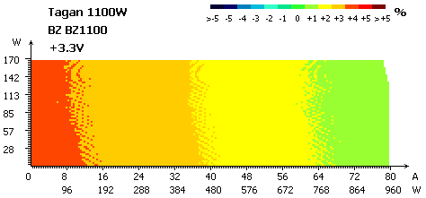

Самый дорогой Tagan BZ 1100 ESA отлично проявил себя на тестах, если не считать небольшого завышения напряжения +3.3В при мощности потребления ниже 200Вт по +12В. По остальным каналам блок смог достичь точности стабилизации +3% для +5В, и отличные 2% для наиболее мощного +12В. Если цена блока не пугает покупателей, то можно без опасений рекомендовать данный блок для наиболее требовательных систем.
