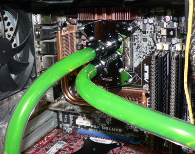

Как оказалось, делать это было вовсе не обязательно, так как на LGA 775 водоблок устанавливается элементарно сквозь плату путём притягивания его к backplate. Всё, что остаётся сделать потом – это ввернуть в водоблок фитинги:
Впрочем, данную процедуру можно было сделать и до установки водоблока.

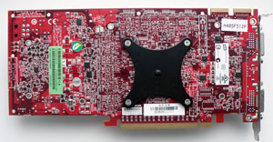

Столь же проста установка водоблока Swiftech MCW60 и на видеокарту Radeon HD 4850:

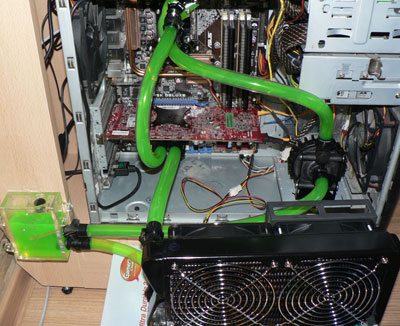

Конечно же, стоит подумать и о размещении радиатора, помпы и расширительного бачка. И если два последних компонента Swiftech H20-220 Apex Ultra+, ввиду их малых габаритов, не составит труда разместить внутри корпуса системного блока, то вот блок радиатора с вентиляторами в стандартный ATX-корпус не влезет. Поэтому в Swiftech предусмотрели крепление радиатора на заднюю стенку корпуса системного блока, точно также как это сделано в Swiftech H20-220 Compact. Однако, в сравнении с ранее рассмотренной СВО этого же производителя, в случае с Apex Ultra+ возникла одна проблема, а именно – толстые шланги, которые в проём снятой заглушки на задней стенке уже никак не пропустить. Для таких шлангов в корпусе должны быть отверстия диаметром в 18 мм. Так как таковых в моём ASUS ASCOT 6AR2-B не оказалось, то радиатор было решёно разместить рядом с системным блоком на коробке от материнской платы:
Расширительный бачок был приклеен скотчем к панели компьютерного стола, а помпа задвинута в полозья снятой корзины крепления жёстких дисков (идеально подошла):
Кстати, для установки помпы путём её закрепления к дну корпуса можно (и нужно) использовать демпфирующую прокладку, снижающую вибрации и смещающую звуковой тон в более благоприятный для человеческого слуха спектр (в моём случае данная прокладка не применялась).
Для заправки системы используется смесь из концентрата для охлаждающей жидкости HydrX и 0.5 литров дистиллированной воды. Небольшая воронка, входящая в комплект поставки СВО, серьёзно упрощает данную процедуру. Собранная и заправленная система Swiftech H20-220 Apex Ultra+ выглядит следующим образом:
Нужно признать, что выглядит вся эта конструкция не слишком эстетично и для постоянной эксплуатации данный вариант не подойдёт. Тем не менее, для тестирования такая схема вполне приемлема.
Ещё хотелось бы отметить, чем мне нравятся системы жидкостного охлаждения в сравнении с воздушными кулерами, - так это компактностью водоблоков:
Никаких тебе громоздких радиаторов, любая точка околосокетного пространства открыта и легко доступна. Пусть и не столь существенный, но всё же плюс для СВО.
