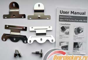

В комплект поставки кулера включены две пары креплений для Socket 754/939/940 и для Socket AM2, четыре шпильки и инструкция по установке кулера:

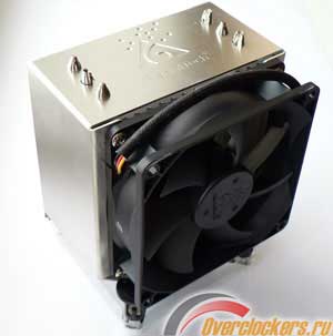

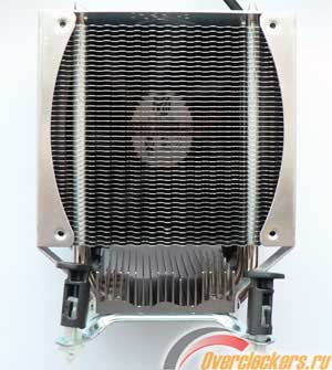

Конструкция кулера также не отличается особыми изысками. В его основе всё те же медные никелированные тепловые трубки диаметром 6 мм, только теперь их не две, как у Igloo 5610 Silent, а целых три:
В принципе, модель Igloo 5710 Silent является обновлением кулера Igloo 5700, который мы тестировали два года назад. Только теперь это удешевленный и облегчённый вариант прежнего кулера. Серьёзных конструктивных изменений нет, поэтому просто бегло вспомним тот кулер.
На трубках нанизаны 46 алюминиевых пластин, охлаждаемые 92-мм вентилятором:
В нижней части кулера присутствует небольшой алюминиевый радиатор с тонкими рёбрами переменной высоты.

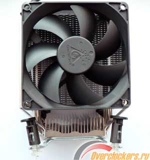

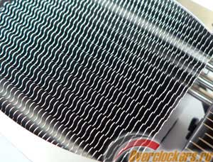

Переменная высота торцов рёбер в этом кулере GlacialTech присутствует теперь с обеих сторон радиатора:

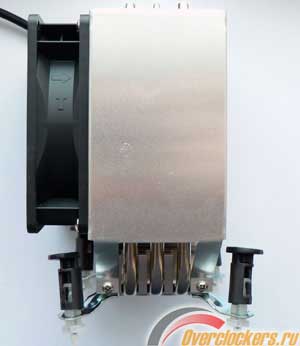

Боковые и верхняя стороны радиатора закрыты лёгким алюминиевым кожухом, благодаря чему потери воздушного потока от вентилятора сведены к минимуму:

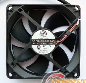

На радиаторе установлен вентилятор типоразмера 92 х 92 х 25 мм производства компании Power Logiс (модель PLA09225D12L):
Скорость вращения вентилятора постоянна и, судя по техническим характеристикам, должна составлять ~1600 об/мин (±10%) при уровне шума в 19 дБА. По данным мониторинга частота вращения крыльчатки составляла ~1740 об/мин, что вполне укладывается в допустимую погрешность. Есть у GlacialTech модель 5710 и с индексом PWM, на которой вентилятор вращается со скоростью от ~800 до ~2600 об/мин при максимальном уровне шума в 29 дБА.

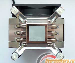

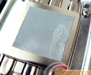

На основании кулера также нанесена серая термопаста:
По умолчанию к основанию кулера привернуты пластины крепления на материнские платы с разъёмом LGA 775:
Для того, чтобы установить кулер на платформу с процессором семейства К8 нужно отвернуть это крепление и на его место привернуть либо пару креплений для Socket 754/939/940, либо пару для Socket AM2. В этом случае придётся использовать две или четыре втулки, соответственно, которые вворачиваются сквозь плату в стандартную backplate.
Скромные габариты кулера позволяют ему без проблем вписаться в любой тесный корпус и не препятствовать установке памяти в слоты материнской платы или подключать шлейф дополнительного питания, как это нередко бывает с суперкулерами.

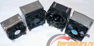

Технические характеристики и рекомендованная стоимость кулеров представлены вашему вниманию ниже в таблице в сравнении с ещё двумя "бюджетниками", с которыми мы сегодня будем их сравнивать – кулерами Cooler Master Hyper TX 2 и Ice Hammer IH-4300 В:

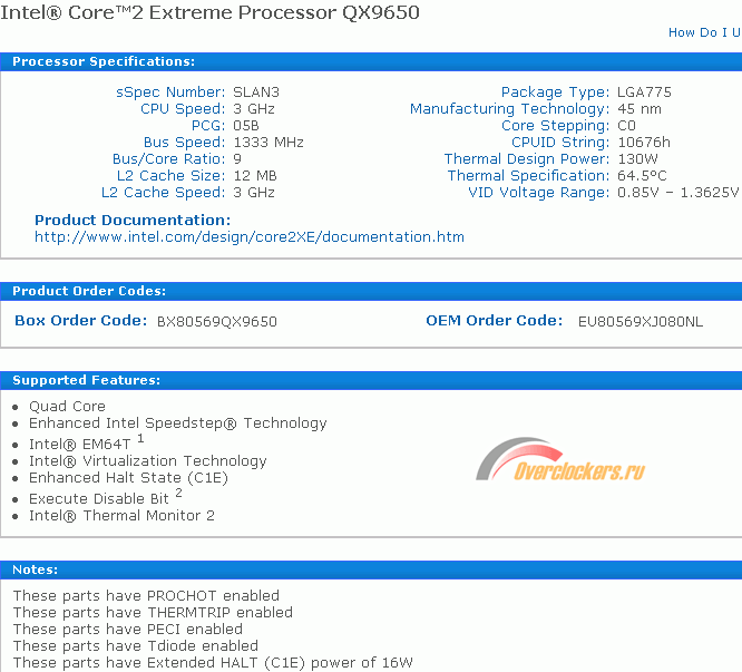

Нетрудно заметить, что у нас появился новый процессор, поэтому расскажу здесь о нём более подробно:

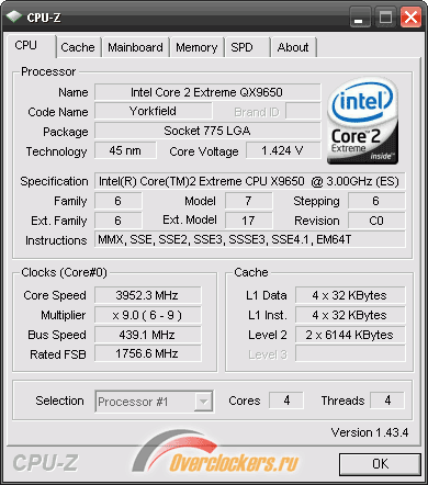

Инженерный семпл (ES) процессора Intel Core 2 Extreme QX9650 имеет разблокированный множитель, маркировку "Q7UE ES Malay" и номинальное напряжение в 1.25 В. На сайте Intel существует только один процессор Intel Core 2 Extreme QX9650 и относится он к степпингу C0:
Обратите внимание, что столь мощный процессор в режиме экономии энергии потребляет всего лишь 16 Ватт. То есть в повседневной работе в Word или Excel и аналогичных нересурсоемких задачах столь низкое энергопотребление будет способствовать экономии семейного бюджета.
Более доскональная проверка процессора на разгон будет проведена при тестировании очередного суперкулера, либо уже жидкостных систем охлаждения, которые в скором времени вас ожидают. Сегодня же на самом слабом из четырёх участвующих в тестах кулеров четырёхъядерный процессор удалось разогнать почти до 4 ГГц при увеличении напряжения до 1.525 В:
Программы мониторинга демонстрировали напряжение заметно ниже, чем было выставлено в BIOS материнской платы – на уровне ~1.45 В.

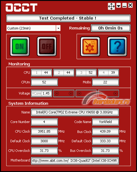

Все тесты были выполнены в операционной системе Windows XP Professional Edition SP2. Для мониторинга температуры процессора использовалась утилита мониторинга SpeedFan версии 4.34 Beta 38, поддерживающая считывание показаний температуры непосредственно из регистров процессоров (Core Sensor's). Её показания совпадали с данными Core Temp версии 0.96.1, а вот фирменная утилита abit uGuru демонстрировала другие температурные показатели. Технологии автоматической регулировки оборотов вентиляторов кулеров в BIOS материнской платы были выключены. Контроль срабатывания термозащиты процессоров (режима пропуска тактов) осуществлялся с помощью Intel Thermal Analysis Tool (TAT), так как RightMark CPU Clock Utility последней на момент подготовки материала доступной версии не поддерживает процессор Intel Core 2 Extreme QX9650.
Разогрев CPU был выполнен с помощью программы OCCT (OverClock Checking Tool) версии 1.1.1b в режиме максимальной нагрузки на процессор при 23-минутном периоде тестирования из которого первая и последние 4 минуты являются временем простоя системы:
Эффективность систем охлаждения проверялась не менее чем двумя циклами тестирования с периодом стабилизации температуры в корпусе системного блока равным ~20 минутам. На открытом стенде период стабилизации был практически вдвое меньше. За итоговый результат принимались максимальные показатели температуры самого горячего из четырёх ядер процессора по двум циклам тестирования (при условии если разница между данными не превышала одного градуса, в противном случае тестирование проводилось ещё один раз, как минимум). Несмотря на период стабилизации температуры, как правило, результаты второго цикла прогрева были выше на 0.5-1 градус Цельсия.

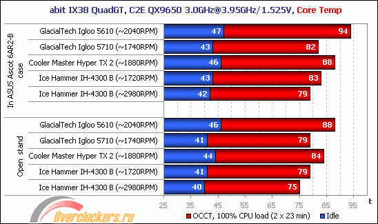

эффективность кулеров
Без лишних слов посмотрим на результаты тестов:
Очевидно, что кулер GlacialTech Igloo 5610 Silent очень слаб для охлаждения прилично разогнанного четырёхъядерного процессора, пусть и выпущенного по более тонкому 45-нм техпроцессу. 94 градуса пиковой температуры вряд ли кто-то из нас с вами пожелает иметь внутри системного блока. Особо отмечу, что режима пропуска тактов при этом не фиксировалось. Но сам факт возможности разгона процессора почти до 4 ГГц на таком компактном, лёгком, дешёвом и достаточно тихом кулере не может не вызывать уважение к нему. На открытом стенде Igloo 5610 Silent охлаждает процессор ещё на 6 градусов Цельсия лучше чем внутри корпуса, как, впрочем, и на других кулерах. Наверняка сказывается временное появление в тестовой конфигурации довольно-таки горячей видеокарты GeForce 8800 GTS 512 Мб, так как даже в 2D-режиме оборотная сторона её PCB сильно нагревается.
Вторая новинка – кулер GlacialTech Igloo 5710 Silent – демонстрирует куда более впечатляющие результаты, чем его младший брат. В целом он оказывается эффективнее Igloo 5610 Silent на 9~12 градусов Цельсия внутри корпуса и на открытом стенде, соответственно, и сравнивается по эффективности с Ice Hammer IH-4300 B в тихом режиме работы его вентилятора. Справедливости ради, необходимо отметить, что IH-4300 B рекомендуется существенно дешевле, чем Igloo 5710 Silent. Также дешевле должен стоить на рынке и былой лидер данного ценового сегмента Cooler Master Hyper TX 2, который уже проигрывает по эффективности и кулеру от Ice Hammer и модели на трёх трубках от GlacialTech.
