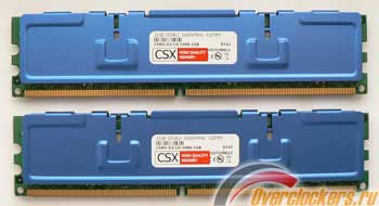

Следующий двухканальный комплект проставляется в точно такой же упаковке, что и рассмотренная выше память, но её номинальная эффективная частота составляет уже не 800, а 1066 МГц:
Те же теплораспределители, шестислойная PCB и та же организация модулей:

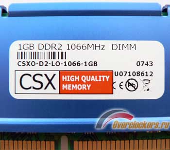

Естественно, стикер здесь уже наклеен другой, правда, дата выпуска модулей точно такая же:

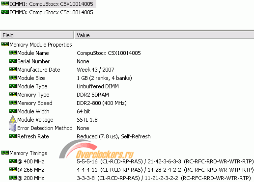

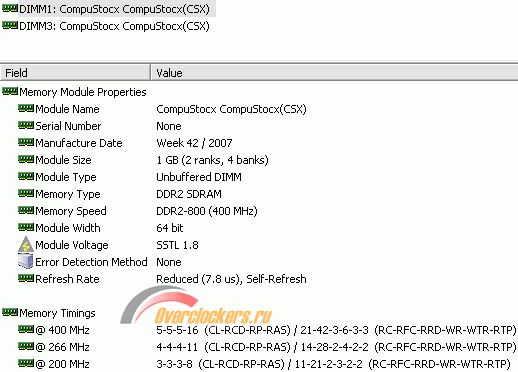

Хорошо, что на этот раз информация в SPD модуля присутствует:
Правда интересного в ней мало. Вполне стандартная схема частот и таймингов для памяти стандарта PC2-6400 (800 МГц), хотя по номинальной частоте CSXO-CEC-1066-2GB-KIT вполне тянет на официально несуществующий PC2-8500 (1066 МГц). Номинальное напряжение модулей составляет 1.9 В.

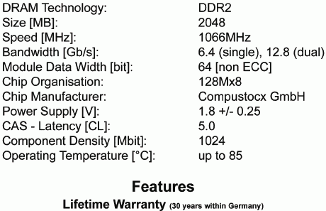

В официальных спецификациях не указывается производитель чипов памяти:
Однако и здесь нам подтвердили, что в CSXO-CEC-1066-2GB-KIT используются микросхемы производства Powerchip, поэтому с учётом результатов разгона, полученных на CSXO-CEC-800-2GB-KIT, чего-либо выдающегося ждать здесь не приходилось. И, как оказалось, не зря.

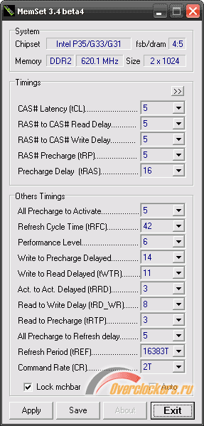

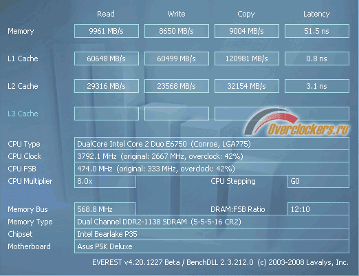

С пониженными до сочетания 4-4-4-12 таймингами на напряжении в 2.0 В оперативная память смогла стабильно функционировать лишь на частоте в 868 МГц, что не является выдающимся достижением по современным меркам. Пошаговое увеличение напряжения до 2.2 В позволило достичь стабильности на 886 МГц, а при 2.4 В память функционировала на частоте в 900 МГц. То есть можно наблюдать ту же низкую зависимость от напряжения на чипах при разгоне. Что же касается таймингов 5-5-5-16, то и здесь ничего выдающегося добиться не удалось. Так, на номинальном напряжении частоту работы памяти CSXO-CEC-1066-2GB-KIT с 1066 МГц получилось поднять до 1087 МГц, что и разгоном-то назвать очень трудно. При повышении напряжения до 2.2 В частота составила 1116 МГц, а на 2.4 В – 1138 МГц. Тем не менее, даже несмотря на столь слабый разгон, результат бенчмарка памяти в Everest оказался довольно неплохим:
Все-таки конечная частота в 1138 МГц не такая уж и низкая даже по современным меркам. Прочие тайминги работы памяти при полной стабильности и достигнутой при разгоне частоте были следующими:

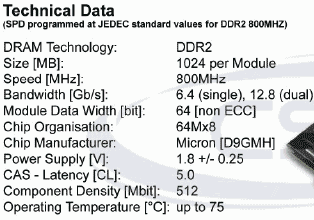

Такая система охлаждения, по мнению производителя, способна справится с отводом тепла даже на высоком номинальном напряжении работы памяти, которое равно 2.4 В (для частоты в 1200 МГц). Однако, основное отличие DIABLO от обычной памяти, заключается вовсе не в высоких и стильных радиаторах. На восьмислойной (!) PCB каждого модуля уютно расположились 16 микросхем памяти производства компании Micron – D9GMH. Оверклокерами всего мира подтверждено, что именно эти чипы являются наиболее желанными для разгона, достижения высоких частот и установления рекордов. Альтернатив не имеется.

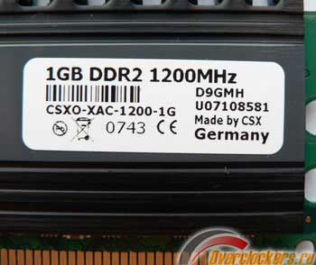

Информации на стикере не хватает, пожалуй, лишь указания таймингов, так как всё остальное, включая дату выпуска модулей и страну производства, там уже имеется:

А вот спецификации DIABLO на официальном сайте куда полнее и подробнее чем содержимое SPD:

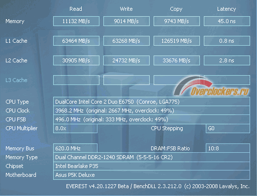

Приступаем к изучению разгона новой памяти. Прежде всего CSX DIABLO была проверена на напряжении в 2.0 В с таймингами 4-4-4-12. С такими настройками модули взяли частоту в 900 МГц, а при повышении напряжения до 2.2 В стабильно функционировали на 970 МГц эффективной частоты. При увеличении напряжения ещё на 0.2 В и конечных 2.4 В память удалось разогнать до 1015 МГц, что для таймингов 4-4-4-12 является отличным результатом. В то же время на стандартных для DIABLO таймингах 5-5-5-16 и при напряжении в 2.0 В модули функционировали на частоте в 1114 МГц. Постепенно повышая напряжение до 2.2 В (с шагом в 0.05 В) без потери в стабильности частоту удалось повысить до 1180 МГц. Ну а итоговый результат был зафиксирован на отметке в 1240 МГц при напряжении в 2.4 В. Скорость работы памяти по тестам Everest очень даже впечатляет:
Конечный результат разгона был достигнут при следующих субтаймингах:
Прямо сказать, я всё-таки ожидал это DIABLO несколько большего, чем удалось достичь. Однако, ни замена материнской платы (и даже процессора с иной FSB), ни разные версии BIOS, ни использование разных делителей и установка памяти в другую пару слотов на плате не приводили к росту стабильной частоты. И можно было бы уже поставить оценку "Хорошо" вместо "Отлично", но всё меняет стоимость памяти CSX DIABLO. Дело в том, что в рознице за двухканальный комплект общим объёмом в 2 Гб просят всего лишь 110 ЕВРО или менее 3850 руб.! На фоне стоимости памяти со схожими характеристиками от других всем известных брендов (OCZ, Corsair, Patriot и т.п.) столь низкая стоимость CSX DIABLO не оставляет им шансов в конкурентной борьбе, даже несмотря на такой "скупой" оверклокерский потенциал.

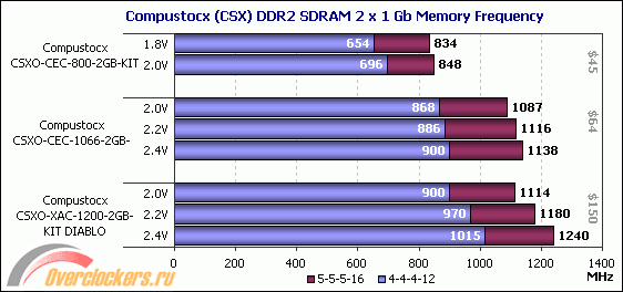

3. Сводные результаты тестирования памяти CSX
В данном разделе сегодняшней статьи все результаты сведены на одной диаграмме. Вишнёвая гамма столбцов использовалась для отображения результатов, полученных с таймингами 5-5-5-15, а сине-фиолетовая – для 4-4-4-12. С правой стороны напротив столбцов приведена стоимость пары модулей каждого типа (в долларах США):
На диаграмме видна чёткая сегментация памяти CSX как по частотам, так и по рекомендованной стоимости. Конечно же, ожидать почти двукратного преимущества по частоте памяти, эквивалентного разнице в стоимости, было бы глупо, и всё же с этой точки зрения выгодно выглядит комплект CSXO-CEC-1066-2GB-KIT, как наиболее привлекательный по соотношению цена/производительность.
