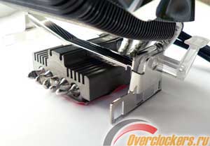

Gigabyte G-Power II Pro предназначен для установки на материнские платы с разъёмами LGA 775 и Socket 754/939/940/AM2. Установить кулер на платформу с процессорами К8 проще простого. Для этого вам не придётся вынимать материнскую плату из корпуса системного блока, а в качестве крепежа используется коромысло в фиксирующим флажком, зацепляющееся за зубья стандартной пластиковой рамки сокета:

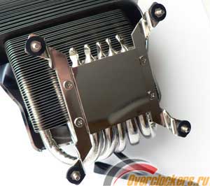

В случае же с материнскими платами под современные процессоры Intel процесс установки кулера хоть и более трудоёмок, но всё также технически не сложен. Сначала к основанию четырьмя винтами приворачиваем две пластинки с ввёрнутыми в них винтами и резиновыми кольцами-прокладками:

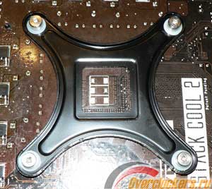

Затем, если ваша материнская плата уже находится внутри корпуса системного блока, то придётся её вынуть чтобы сквозь околосокетные отверстия установить кулер и привернуть его с оборотной стороны винтами с пластиковыми шайбами и backplate:
Последняя достаточно компактна и, вероятнее всего, не помешает элементам на оборотной стороне платы, как это не редко бывает с backplate.

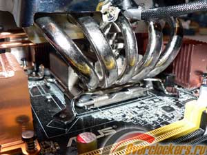

В основании кулер даже со стороны выхода из него трубок компактен, то есть помех высоким радиаторам на материнской плате не создаст:

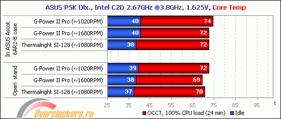

Посмотрим на диаграмму температурного режима двухъядерного процессора:
На что способен Thermalright SI-128 мы с вами уже отлично знаем, а вот результаты, показанные Gigabyte G-Power II Pro на Intel Core 2 Duo, однозначно впечатляют. В тихом режиме работы вентилятора на ~1020 об/мин он проиграл всего лишь 2 градуса Цельсия в пике нагрузки и это при том, что на Thermalright SI-128 был установлен 120-мм вентилятор толщиной 38 мм! На максимальной частоте вращения девятилопастного вентилятора Gigabyte G-Power II Pro даже чуть эффективнее, чем суперкулер от Thermalright, но обращать внимание на столь малую разницу в температуре смысла нет, как мне кажется. Да и в целом температуры невелики. Почему нет результата тестирования на ~700 об/мин я объясню в подразделе с измерением уровня шума, хотя нетрудно и догадаться.

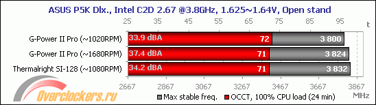

Теперь посмотрим результаты тестирования на максимальную частоту при разгоне процессора:
Здесь также отличия минимальны.

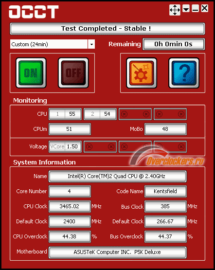

Четырёхъядерный процессор Intel Core 2 Quad Q6600 степпинга B3 с полированной крышкой теплораспределителя, охлаждаемый внутри корпуса системного блока кулером Gigabyte G-Power II Pro на скорости вращения его 120-мм вентилятора в ~1020 об/мин удалось разогнать до 3465 МГц при напряжении ядер, повышенном до 1.5125 В:
Как CPU-Z, так и уже упомянутые мною выше программы мониторинга демонстрировали напряжение несколько ниже, чем было выставлено в BIOS материнской платы, а именно на уровне 1.49~1.5 В. И вновь тест OCCT был пройден без ошибок и активации “троттлинга”:

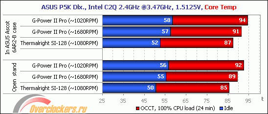

Результаты тестирования кулеров на четырёхядерном процессора представлены вашему вниманию ниже:
Вот что значит горячий Kentsfield степпинга B3! Этот процессор делает из сверхэффективных воздушных кулеров просто хорошие кулеры, а просто хорошие кулеры отправляет на свалку истории. Тем не менее, не постесняюсь отметить блестящее выступление Gigabyte G-Power II Pro и на процессоре со столь высоким уровнем тепловыделения. Несмотря на проигрыш кулеру Thermalright SI-128, новинка от Gigabyte заслуживает уважения успешным разгоном четырёхъядерного процессора, который под силу совсем не многим воздушным системам охлаждения.
Что же до тестирования на максимальную частоту при разгоне, то картина сложилась следующая:
Преимущество Thermalright SI-128 очевидно, но не критично, тем более, что Gigabyte G-Power II Pro чуть-чуть выигрывает по уровню шума, о котором мы сейчас и поговорим.

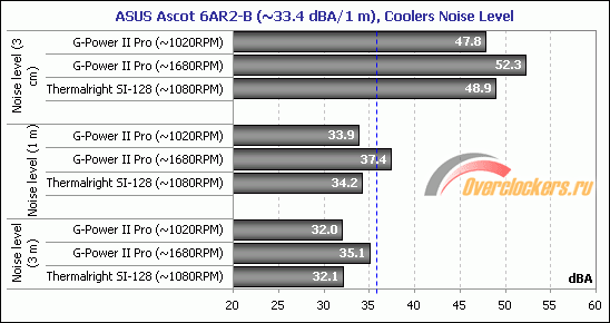

Прежде чем перейти к изучению уровня шума нового кулера от Gigabyte и его сегодняшнего конкурента необходимо отметить, что благодаря появлению в конфигурации системного блока встраиваемой панели управления и мониторинга Zalman ZM-MFC2 (о которой вас ещё ждёт небольшая заметка), фоновый уровень шума системного блока удалось понизить с прежних ~34.0 дБА, до ~33.4 дБА. Здесь также добавлю, что были заменены и два корпусных вентилятора на девятилопастные Scythe Minebea со штатной частотой вращения в ~1140 об/мин. Для того, чтобы их немного утихомирить, вентиляторы были подвешены на резиновых шпильках от вентиляторов Noctua и не касались своими корпусами стенок корпуса системного блока. Кроме того, посредством Zalman ZM-MFC2 их частота была снижена до ~960 об/мин.
Итак, результаты:
Вот и ответ на вопрос “почему на ~700 об/мин кулер Gigabyte G-Power II Pro не тестировался?”. Как оказалось, его уровень шума прибор едва зафиксировал на частоте вращения в ~1020 об/мин. Таким образом можно сказать, что на 5 В и при ~700 об/мин новый кулер функционирует практически бесшумно. На максимальной частоте вращения, которая вместо заявленных ~1500 об/мин оказалась равной ~1680 об/мин, система охлаждения заметно выделяется на фоне тихого системного блока, однако слишком шумной её назвать не могу. Вполне терпимо, на мой субъективный взгляд.
