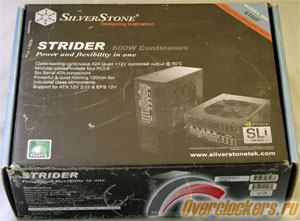

Тестовый блок мощностью 560Вт пришел в упаковке от 600Вт модели, но дизайн коробок SilverStone унифицирован и легко узнаваем по фотографии.

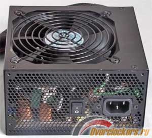

Корпус блока имеет стандартные габаритные размеры, составляющие 140 х 150 х 86 миллиметров. Матовая черная окраска блока выполнена качественно и выглядит лучше глянцевых блестящих поверхностей, которые обычно быстро пачкаются. Блок имеет уголок с прорезями под болты для лучшей фиксации внутри корпуса, хотя это скорее маркетинговый ход, чем техническая необходимость.
Тыльная сторона также ничего необычного не содержит, традиционные вентиляционные соты с не менее традиционными силовым разъемом и выключателем. Вентилятор источника смещен относительно центра, подобная компоновка встречалась нам в блоке OCZ GameXStream на базе платформы FSP Epsilon.

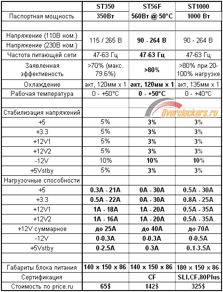

Этикетка блока указывает о наличии разделения +12В канала на две ветки, с максимальным допустимым током каждой 20А. Производитель заявляет о 3% допуске возможных отклонений напряжения от номинального, однако нигде нет ни слова о тестовых условиях. Напомним, что согласно рекомендациям стандарта ATX 2.2 максимальная величина погрешности не должна превышать 5% величины.

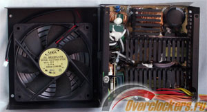

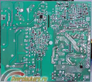

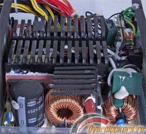

Анодированные радиаторы из алюминия весьма просты по конфигурации и не отличаются особой массивностью. Это еще не показатель низкой эффективности, ведь они расположены прямо напротив вентилятора, и практически весь воздух, продуваемый через блок, приходится на ребра радиаторов. Блок оснащен схемой активного корректора мощности, что заставляет помнить о совместимости с блоками бесперебойного питания. Печатная плата имеет одностороннюю разводку проводников.
Диодная сборка оснащена собственным радиатором, а силовой конденсатор в единичном количестве имеет номинальную емкость 330мкФ при рабочем напряжении до 450В.

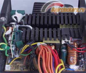

Проводка линий питания выполнена кабелем с маркировкой AWG18, чего вполне достаточно для компьютерных комплектующих. Обращает на себя внимание выходной дроссель низковольтных линий (+5 и +3.3В), который основан на Ш-образном сердечнике, в отличие от традиционных тороидальных катушек. Фильтрующие конденсаторы изготовлены TEAPO и рассчитаны на рабочий температурный диапазон до +105°С. На радиаторе с диодными сборками закреплены термодатчик системы управления оборотами вентилятора и мощный резистор для дежурной нагрузки на блок.
Монтаж большинства пассивных компонентов выполнен на обратной стороне печатной платы чип-конденсаторами и чип-резисторами. Качество изготовления на должном уровне, остатков флюса и заусенцев, свойственных дешевым блокам, на плате нет.

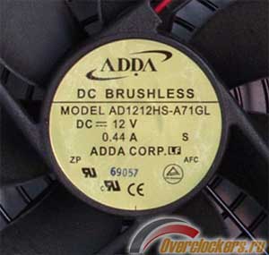

Охлаждение компонентов блока питания осуществляется вентилятором ADDA (модель AD1212HS-A71GL). Корпус вентилятора имеет габариты 120 х 120мм, при толщине 25мм. Двигатель оснащен подшипником скольжения, а литера H расшифровывается как High Speed, что в переводе на человеческий язык означает максимальные 2200 оборотов за минуту, при воздушном потоке 85.2 CFM и шуме почти 40дБ. Благодаря же автоматическому снижению оборотов, блок практически не слышен в обычных конфигурациях, даже с довольно прожорливыми комплектующими.

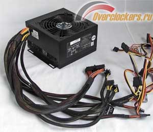

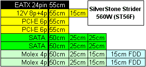

Все кабели намертво впаяны в плату блока и заключены в черную пластиковую оплетку. Длина кабелей достаточна для большинства корпусов, разве что кабель питания процессора мог быть чуть длиннее. В корпусах с нижним расположением БП, вроде SilverStone Temjin 09/10 длины в 55 сантиметров может едва хватить.

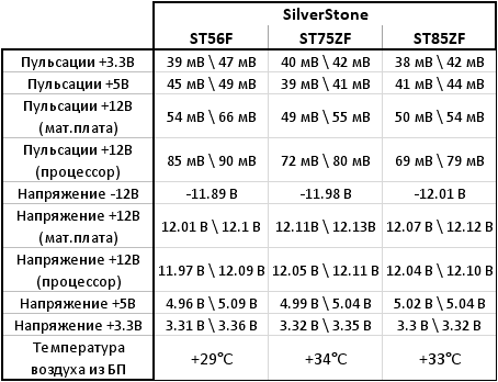

Для полноценного тестирования электрических параметров мощных ATX БП необходим тестовый стенд, позволяющий независимо нагружать каждый из каналов. Работы над стендом ведутся, а пока приходится ограничиться проверкой источников в реальной пользовательской компьютерной конфигурации. Измерения пульсаций блоков питания производились с помощью четырехканального осциллографа Tektronix 2246-1Y с максимальной полосой пропускания сигнала 100 МГц, чего с большим запасом достаточно для выявления всех возможных помех. При возникновении коротких замыканий силовых линий на землю, а также при превышении основных силовых напряжений (+3.3, +5 и +12) изделия SilverStone исправно выключались, предотвращая возможность повреждений. Токовая защита канала +12В успешно отключала блоки при достижении порогового значения порядка 20-22А.
Также для приближения результатов тестирования к реальным условиям использования в ПК была составлена следующая конфигурация:
- Intel Core 2 Duo E6550 (Conroe B2, 3750 МГц, 1.60V)
- ASUS P5B Deluxe 1.03G WiFi\AP (1216 BIOS)
- 4 x 1024MB PC8800 OCZ Gold XTC (535МГц 4-4-4 2.35В)
- 640MB EVGA e-GeForce 8800GTS ACS3 KO @ 675\1044
- 3 x 320GB SATA-2 HDD ST3320620AS
- 1 x 40GB PATA Samsung
- DVD-RW NEC-3540A 1.04
- Несколько неоновых ламп, четыре вентилятора по 5Вт
Представление данных в графике не изменилось со времени последних статей, и в таблице имеется два значения, правое значение – полученное в простое (ОС загружена, и ничего больше не происходит), и в нагрузке – S&M 1.9.0а FPU + дополнительный тест видеокарты. По спецификации ATX12V ver2.2 максимальный уровень пульсаций по линиям +5 и +3.3В не должен превышать 50мВ, для остальных каналов - 120мВ. Снятия показаний проводились на двух линиях +12В, которые подключены к разъемам процессора и видеокарты, согласно рекомендациям стандарта ATX2.2. Температура окружающей среды во время проведения тестов составляла +23°С.
