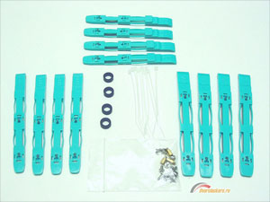

Cборочный комплект выглядит следующим образом:
- Две пары салазок для установки CD \ DVD
- Две пары салазки для установки HDD
- Две пары салазок для установки FDD
- Четыре запасных колечка для подвески HDD-бокса
- Винтики \ дополнительные стойки для материнки
Салазки интересны тем, что вместо обычных винтиков цепляются к девайсам специальными крючочками - очень удобно и практически без потерь в качестве фиксации. А еще в комплекте присутствует такая нехарактерная деталь, как набор хомутиков для стяжки проводов. Как мы скоро увидим, они там совсем не зря, более того - их может даже не хватить :). Салазки аккуратно промаркированы по типам, впрочем перепутать все равно не удастся - разные расстояния между крепежными элементами. В целом, ничего необычного. Но вот сам процесс...

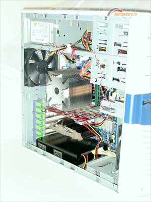

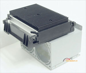

Теперь о том, как я все это запихивал в корпус. Единственное, с чем не возникло никаких проблем - установка Samsung'а в бокс. Входит он туда достаточно плотно, хотя и не внатяг: в рабочем положении, когда диск съезжает к нижней стенке, сверху остается примерно полумиллиметровый зазор. На качество теплоотвода это не влияет - винчестеру вполне достаточно имеющихся точек контакта - но зазор все же имеет смысл чем-то уплотнить (например, запихать туда отверткой кусок поролона). Иначе в некоторых режимах диск будет побрякивать о стенки бокса. Защелки заглушек, кстати, с удовольствием отламываются, так что будьте аккуратны.

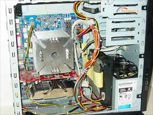

Оставшаяся часть сборочной процедуры, вы будете смеяться, заняла часа два, причем большая часть этого времени была занята не работой, а напряженной мыслительной деятельностью на тему "как запихать девять человек в запорожец, чтобы десятому хватило места сыграть на баяне". Первый привет от разработчиков настиг меня, когда я вставил материнку на место и собрался ее прикрутить - тут же пришлось ее доставать обратно, потому что резьба в стойках, вместо привычной М3, оказалась дюймовой. Набрав новых винтиков, прикрутил-таки мать - только для того, чтобы через полчаса вынуть ее снова, "уперевшись" в невозможность нормальной укладки IDE-шлейфа. Началось испытание на сообразительность, причем первая инстанция в таких случаях - мануал - мне ничем помочь не смогла. Там было прекрасно расписано, какие коннекторы куда идут, но отсутствовало самое главное - в какой последовательности! А проблема была вот в чем. Как я уже упоминал, HDD-бокс висит на своем кронштейне почти без зазоров, и это накладывает определенные ограничения на укладку как проводов питания самого диска, так и всех близлежащих. А именно - любое натяжение проводки прижимает бокс к кронштейну, и конструкция тут же "подает голос". Чтобы этого избежать, нужно, с одной стороны, обеспечить интерфейсному шлейфу и проводам питания диска достаточную слабину, чтобы они не тянули бокс на себя, с другой - проложить все остальные провода так, чтобы они не пытались свалиться в зазор между боксом и видеокартой и, опять-таки, не прижали первый к кронштейну. В конечном итоге, изведя на промежуточные попытки все стяжки из комплекта и половину своих собственных, я получил вот что:
Излишки IDE-шлейфа завернуты под мать (снаружи для складок нет места), пучок проводов притянут к видеокарте (за неимением подходящих кронштейнов или хотя бы выступающих в нужном месте деталей корпуса). Признаюсь, несмотря на все задействованные кабелеукладочные таланты, мне все же пришлось применить "чит": хвост питания жесткого диска оказался слишком коротким, и я, вместо лишнего получаса попыток найти правильное положение, просто спаял для него удлинитель. Кстати, SATA'шный хвост еще короче, так что меньшее по сравнению с PATA-вариантом количество проблем при укладке шлейфа будет вам, возможно, с лихвой компенсировано :). Собственно, теперь вы видите, почему видеокарту лучше ставить чем короче, тем лучше. С каждым сантиметром длины прибавляется головной боли по укладке проводов, не говоря уже о том, что качество ее (видеокарты) охлаждения также прямо пропорционально ширине зазора. Но если все же “припрёт” - рекомендую засунуть между боксом и кронштейном лист поролона, плюнув на некоторое ухудшение виброизоляции и охлаждения диска. Или изначально выбирать материнку с другим расположением ATX-коннектора: будет полегче, правда не думаю, что радикально. Итого: очередной дизреспект разработчикам, маршруты прокладки проводов можно было бы продумать и получше.

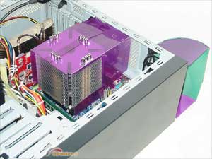

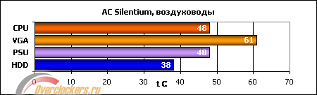

Идем дальше. Пришло время проверить, что дает комплект щитков, исключающий рециркуляцию нагретого воздуха в районе задней стенки корпуса. Для этого из закромов были извлечены две упомянутые хреновины и... отправлены в мусорку с вердиктом "гетто". О как, оказывается, поменялось мышление за несколько лет...:). Вооружившись ножницами и степлером, за пятнадцать минут склепал более аккуратные воздуховоды...
...заклеил все потенциально влияющие на чистоту эксперимента окрестные отверстия и приступил к тестам. Вот, что получилось:

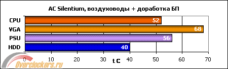

Температурный режим большинства периферийных компонентов доработка, как и ожидалось, не затронула, зато температура процессора рухнула аж на 7 градусов! Так что при покупке корпуса третьей ревизии не забывайте заказывать эти самые опциональные воздуховоды - они того стоят.

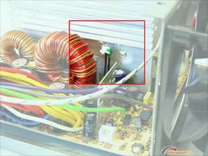

Ну и последний тест перед "битвой титанов" - утихомириваем вентиляторы и смотрим, не выползут ли температуры за допустимые рамки. Процедура очень простая: вскрываем блок питания, вооружаемся шлицевой отверткой и отковыриваем от радиатора управляющий термистор схемы термоконтроля.
Лично я для гарантии еще и поролоновый колпачок на него надел, но скорее всего эта мера была излишней: основной источник тепла в нижней термальной зоне - это сам БП, воздух в него попадает довольно прохладным. Итак, что же мы получили?
Плата за практически полную бесшумность оказалась сравнительно небольшой. Температурный режим процессора по-прежнему можно охарактеризовать словами "холод собачий", а жесткий диск, за который я, главным образом, беспокоился, прибавил всего пару градусов. Видеокарта тоже чувствует себя бодро, единственный компонент, чей температурный режим я бы назвал небезоблачным - это блок питания. Но - не более того. Система, которая могла бы потребовать от блока всю мощность, в корпус попросту не влезет, а в пределах 200Вт его можно греть смело. Термофобам могу посоветовать не разгонять железо, а рукастые термофобы могут легко нарастить радиаторы, благо в корпусе БП полно свободного места. Хотя лучше все-таки излечиться от термофобии :). В целом, по соотношению "шум / качество охлаждения" корпус получает твердую пятерку. И даже с плюсом. Что же этому сможет противопоставить традиционная ATX-система?

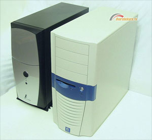

Групповой портрет:
Как можно заметить, Ascot заметно массивнее. Дает ли это ему какие-то преимущества? Если бы мы сравнивали две ATX-системы, мы могли бы ответить утвердительно, даже не прибегая к тестам. Однако здесь вам не тут: истинные результаты удивили даже меня.

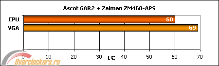

Первым делом, для проформы, решил традиционно сыграть в чайников и собрал компьютер так, как если бы не имел никакого представления о традиционных способах шумоизоляции. Жесткий диск прикрутил в штатную корзину, а вентиляторы воткнул в мать, как есть. И при первом же включении понял, что я есть зажравшийся маньяк, и доверять мне тестирование корпусов для широких масс нельзя :). Компьютер оглушил ревом вентиляторов, а звонкий треск головок винчестера возвестил о том, что "система виброизоляции" HDD в виде резиновых шайбочек сложила оружие, даже не вступив в бой. А еще через некоторое время сквозь рев стало пробиваться знакомое металлическое "зззззззь" - проявилось "волшебное" свойство аскотовских трехдюймовых корзин входить в резонанс с жестким диском. Подумать только, а ведь некоторые люди живут с этим годами и вроде даже довольны :). Ужаснувшись, выключил комп и полез приводить все в порядок. Вентиляторы пересадил на 7в, диск упаковал в Quiet Drive, а трехдюймовую корзину вынул вовсе.
Второй сеанс тестирования проводился на тех же условиях, на которых тестировался Silentium: 3 часа ночи, 26 градусов С, то же железо с тем же разгоном. Должен признать, что при всех моих стараниях предотвратить избиение младенцев, оно все же случилось. Единственным своим преимуществом перед творением швейцарских инженеров ATX-система обязана Scythe Co: при использовании SQD наличие жесткого диска в закрытом корпусе на слух не определяется вообще. Уровень аэродинамического шума сходу оказался процентов на 10 выше, чем у АС при максимальной нагрузке, причем шорох воздуха более жесткий - сидеть рядом с компьютером уже некомфортно. Главную скрипку играет блок питания: "один из самых тихих на рынке", увы, не значит "действительно тихий". 850 RPM, отягощенные невырезанными решетками, сводят на нет все прочие меры по «утишению» компьютера. Да и сами эти прочие меры, из-за тех же решеток, оказываются не слишком эффективными: корпусные вентиляторы, для которых в открытом воздухе 7в - ниже порога слышимости, в корпусе дают вполне ощутимый шумовой фон. И последний гвоздь в крышку гроба - температурные показатели:
Как видите, система в 6AR2 не только шумнее, но и хуже при этом охлаждается. И это, кстати, не самый худший результат: если бы я не догадался заклеить вентиляционные отверстия на боковой стенке, через которые воздух подсасывался в обход радиатора, было бы еще на несколько градусов больше.
